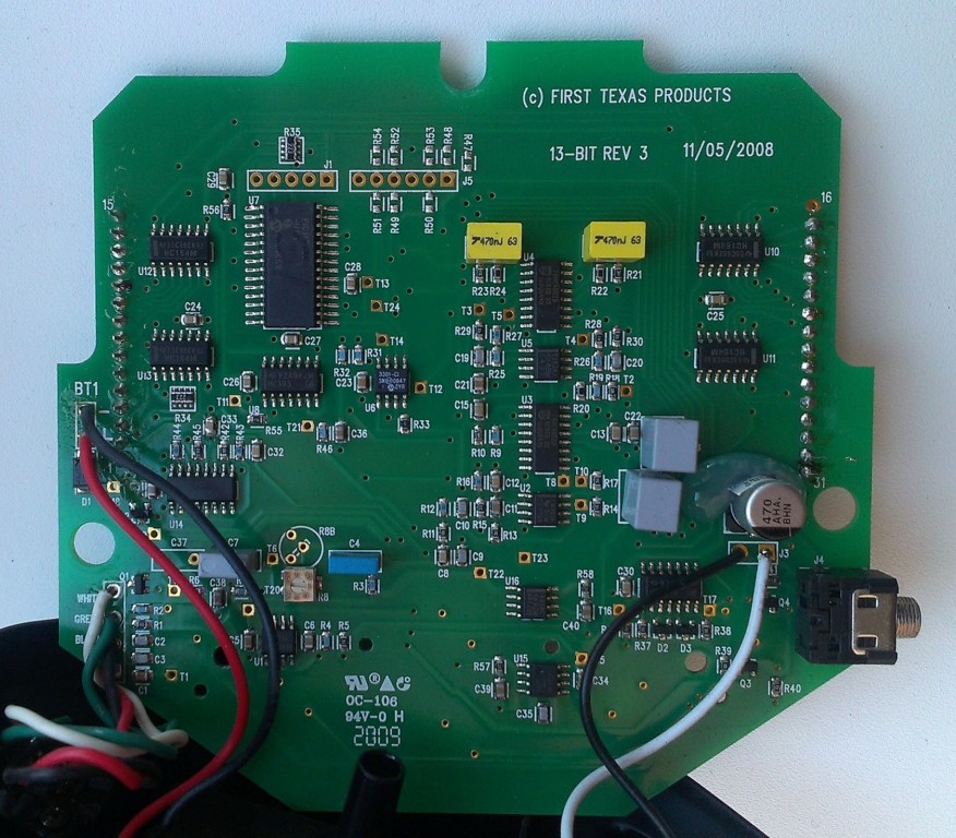

Кому интересно, вот потроха Bounty Hunter Gold.
Они идентичны с БХ Платинум и Текнетиксами Альфа и Гамма.

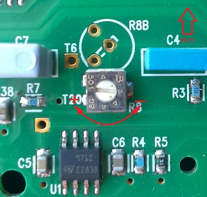

Крутим его по часовой стрелке - чуйка увеличевается, против часовой стрелки - уменьшается.

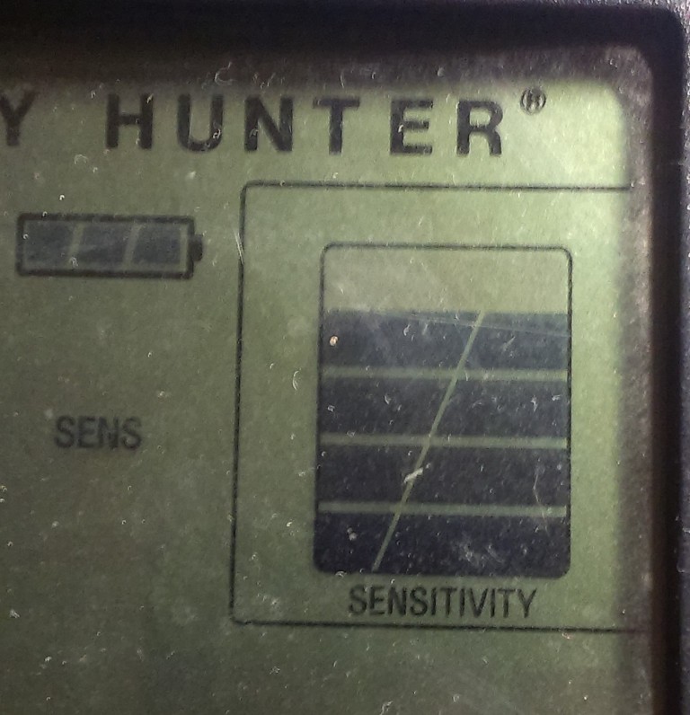

На 60% шкалы чувствительности (3 деления из 5),
Присоединенное изображение прибор ведет себя стабильно, ложняков нет.

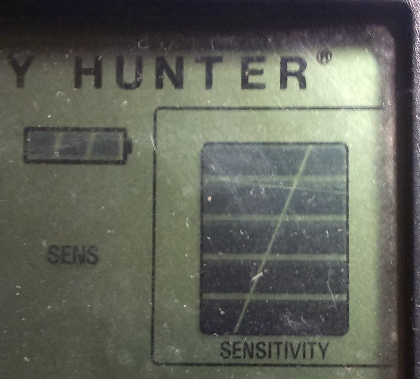

При увеличении чуйки до 80%
Присоединенное изображение начинают проскакивать глюки, но монету видит четко.

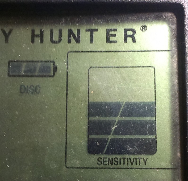

При увеличении чуйки до 100%
Присоединенное изображение начинает жутко глючить 18.gif , монету видит, но работать не возможно.
Это все настольные тесты, у которых мало общего с работой в поле, но попробовать стоит. Только для полевых тестов нужно выпаять подстроечник и на его место впаять переменный резистор на 500 Ом, для удобства регулировки.

QUOTE(вовикус @ Oct 15 2011, 20:57)
обнаружил я что мой мд совсем не видит пятак екатерины,другие монеты все видит отлично.на 2 коп 1812года показания вди 99,вот я и подумал что пятак больше и сигнал уходит за пределы 99.разобрал я мд и обнаружил один потонцеометор,немного его покрутил и показания вди сместились влево но только на крупную медь.полушку 1731г как показывал 82 так и осталось,а вот пятак катин появился и очень даже хорошо сейчас на него показания 96-98.заметно возрасла глубина поиска, в земле начал брать сантиметров на 8-12 глубже.глюков нет.сейчас регулятор стоит как помечено на фото,фото сделано до регулировки.чтоб не забыть как было.вопрос что это за резистор и что я нарегулировал,в таком положении мд работает лучше,но хочеться узнать что это.может это и есть фиксированый баланс на грунт?
Спасибо ТС!У меня Баунти Хантер Платинум то-же пятак Екатерины плохо видел и ВДИ было 99 .Разобрал ,сравнил платы с МД Вовикуса,оказались 1в1.Чуть повернул потенциомер по часовой , четверть оборота,медный пятак стал 96-97. Сравнил показания вот с этой таблицей ,которую нашел в Инете,на каком-то форуме про БХП
,всё сходится!Я практически счастлив)))))Вздохнул облегчённо))))
