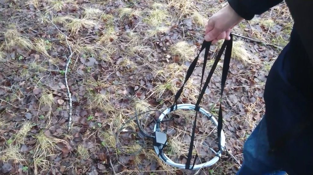

А зачем нужны эти дополнительные самодельные датчики? Универсальная петля из комплекта даст как минимум три датчика размером 115*115 см, 60*60см и 36 см. Причём последние два можно переносить в одиночку!

А вот датчик 36 см это тот, который без каркаса может переноситься на лямках?
В петле на 36 см каркас никакой не нужен.

QUOTE(Радуга @ May 6 2020, 20:24)
У Александра на видео всё показано.
Это из ролика с Stinger 2. Для Vega петля та же самая. Одному очень удобно и просто работать. Следует побеспокоиться, чтобы металла в карманах не было, как и на обуви. Блок управления вешаем на бок на противоположную от датчика сторону.

QUOTE(Mr. Stinger @ May 8 2020, 01:43)
А я смотрел, что люди ходят внутри рамы с блоком на шее. Так разве нельзя?

QUOTE(Бравый @ May 8 2020, 21:20)
Можно, но с детекторами уровня значительно ниже!
