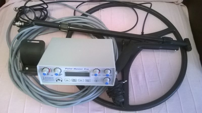

Всем привет!
Стал обладателем второго микроновского металлоискателя, а именно импульсного глубинного металлоискателя. В хозяйстве завелся Mikron pulse master pro! С начала сезона уже смог оценить достоинства монетника Mikron NRG 150, а теперь решил добавить в арсенал и глубинник. Прибор взят исключительно под работу по старине. Задача, которая поставлена перед прибором - это проход мелкого металлического мусора, поскольку наметилось много небитых мест буквально в пешей доступности, которые игнорируют конкуренты по причине невозможности работы на ковре плотного "культуроного" слоя. Кроме того, есть желание поработать по погребам и другим заглубленным архитектурным объектам))
Реальной работы с прибором у меня ещё не было, поэтому, пока и отзыва по нему объективного не будет! Зато будут впечатления от первого знакомства с ним, позже добавлю и отзывы по работе. Сразу скажу, что этот глубинник подкупил своей ценой и простотой управления в совокупности с функциональностью. Очень понравился тест прибора при покупке. Обо всём по порядку.
Металлоискатель взят в комплектации с универсальным петлевым датчиком и поисковой катушкой 45 см. Скажу, что первично думал о покупке глубинного датчика 18" 5 кГц для своего NRG 150, но поразмыслив о его весе, решил что те же задачи может легко выполнить и датчик глубинника того же размера, который весит, на минуточку, 470 гр. А вместе с клюшкой всё выходит всего в 920 грамм! Маши хоть весь день!!! Немного странным для меня оказался тот факт, что нижнее колено штанги у клюшки оказалось пластиковым, когда у NRG 150 оно карбоновое. Ну да ладно...
Петлевой датчик продаётся без рамы. Предлагается её собрать по собственным параметрам и из своих материалов. Для меня этот подход несколько странен. Предложили бы хоть комплект труб для сборки по возможным размерам! Но с другой стороны, если это удешевляет стоимость покупки прибора, то такой подход к делу тоже может иметь место. Заявляется, что петля легко трансформируется в размер датчика 2*2, 3*1, 1*1, 0,5*0,5м. Буду опробовать!
По самому прибору. Сразу боялся, что окажется сложным из-за обилия крутилок и кнопочек. На деле оказалось всё просто. Фактически, задействованы два потенциометра треша и чуйки, а также кнопка авто тюн. Очень удобно, что нет меню и не нужно никуда лезть для поднастройки прибора. Прибор работает и как глубинник и как монетник. Имеется дискриминация! На тесте мне её показали, но по факту не разбирался, поэтому, об этом позже. Но отмечу, что она реально работает, и работает даже не хуже чем у монетника! По внешнему виду всё собрано добротно. Микроновская фишка - слабый динамик, который направлен от оператора вниз. Кроме того, регулировка звука фактически производится в диапазоне 7-10! Аккумуляторы у меня стоят 10 штук АА по 1500 мАч. обещаю 12 часов работы. Проверю!
Дисплей есть, но показывает минимум информации. Да она актуальна, но не столь необходима. По сути, показывает какой режим включён и силу сигнала. Вот в режиме же дискриминации здесь более актуален дисплей, но я ещё до этого не дошёл))
Отдельно хочу сказать про настройку от грунта. Она тут ручная и в режиме ALL METAL осуществляется двумя потенциометрами DISC и SAMPLING DELAY. С катушкой отстройка оказалось очень быстрой и лёгкой. Всё как на монетнике делается "откачкой". Гораздо сложнее найти чистое место для корректной отстройки. В принципе, заметил, что если работать катушкой буквально "от колена" или см в 20 от земли, то на ГБ можно вообще забить!
Пока всё. Если кому интересна тема, то буду дальше добавлять) Ниже фотки девайсаwink.gif

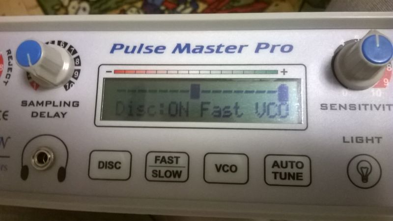

Добавьте хоть цену прибора и фото его дисплея при работе ( что там отображается ? ) .
Сейчас занимаюсь изучением дисплея) Фотки прилагаю. Как и говорил дисплей особо информации не содержит. В режиме все металлы все просто - показывается лишь сила сигнала на графическом индикаторе и включенные режимы. В режиме же дискриминации, графический индикатор показывает степень железосодержания в объекте. Если в режиме "все металлы" всё предельно просто, то с дискримом пока ломаю голову что к чему, но думаю, что в поле на днях во всём разберусь.

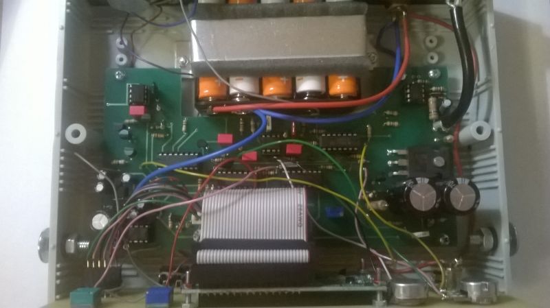

Понял о чём говорите. Знаю его подвид под названием Pulse Star. Всё из аналоговой схемы. Потроха Микрона на фотке.

Это уже другое дело. Но что-то начинка.. хм.. скудная.
Кстати, если у вас есть nrg 150, сделайте обзор по нему вместе с фотографами внутренностей. А то я видела только беглые обзоры
И это 65 т.р. стоит?!! Дельта Пульс 6500 стоит, а выглядит точно так же.
В теме NRG уже потрошил его:
