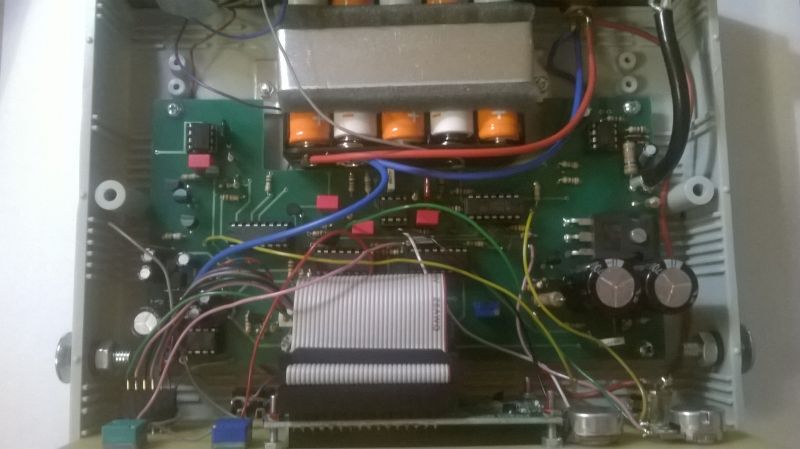

QUOTE(Радуга @ May 12 2020, 22:32)
Хотите перепрограммировать?
Нет. Просто интересно, как инженеру радиотехнику, на какой базе собран прибор. На фото что-то очень "жиденько" в плане микросхем для такой цены прибора в почти 60 кило деревянных. Только сейчас обратил внимание посмотрев на фото, что контроллера PIC18F2520 не видно на печатной плате. Возможно контроллер стоит на расположенной вертикально плате индикации, но на фото этого не видно. А схемы прибора, что-бы оценить прибор, у меня нет. Как и самого прибора, чтобы с него срисовать схему и проанализировать её на досуге.
Перепрограммировать? Сразу куча вопросов возникает: А зачем, если существующая программа нормально работает? Программаторов разных много у меня, а какой программой я буду зашивать контроллер? Самому программу зашивки написать? Можно и самому написать, а оно мне надо? Возни много, и других делишек много накопилось. На всё времени не хватает, в моей одной и единственной жизни biggrin.gif .
Так что это просто любопытство, интерес, и не более того.

Контроллер находится на печатной плате под плоским кабелам, поэтому его не видно.

QUOTE(Ohotnik_mur @ May 13 2020, 13:06)
мелкосерийное производство, ручная сборка, ручная наладка
если посчитать по комплектуюшим - всякие корпуса штанги крепеж...... по розничным ценам + упаковка итд - прибор еше дороже получится
судя по колодкам - ряд деталей еше отбраковку и подгонку по месту проходят (что тоже не дешево)

QUOTE(Adekamer @ May 13 2020, 15:19)
Нужно при этом ещё заметить, что бренды Mikron и Rex не выделяются дороговизной на фоне других болгарских производителей. Причём характеристики как Mikron, так и Rex во многом превосходят возможности многих детекторов в той же ценовой категории на мировом рынке. Ну, а Mikron Stinger 2 и Rex Land Craft умеют делать то, что не умеет ни один другой современный импульсник!

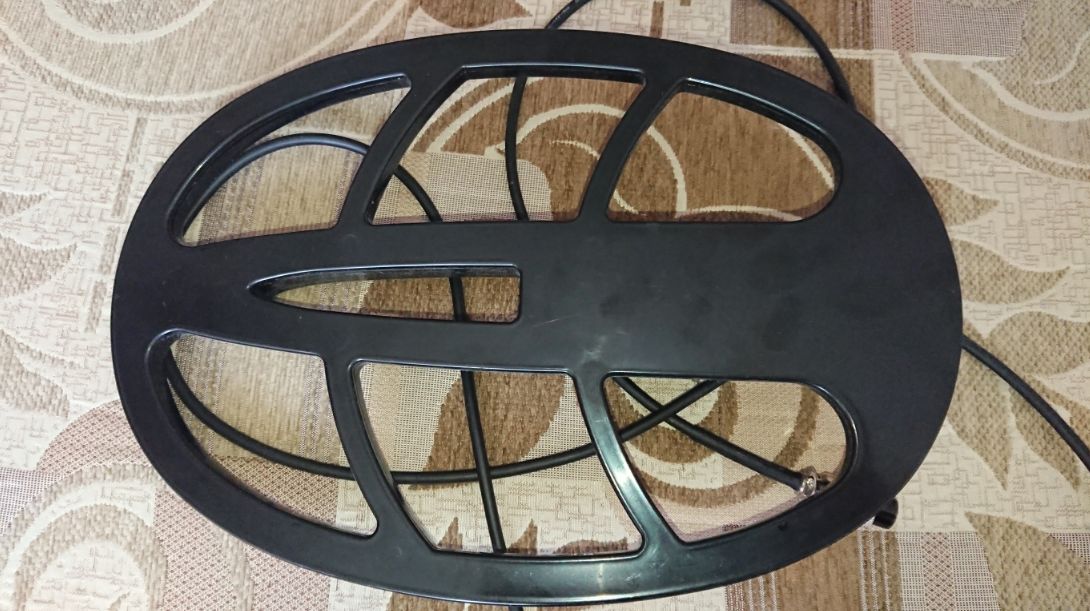

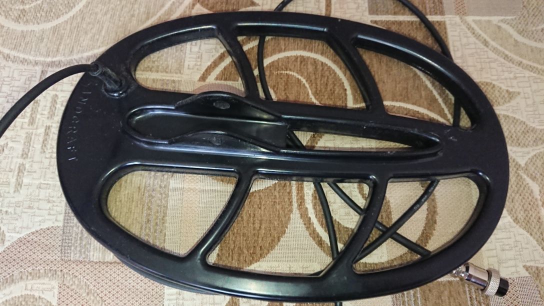

Прикупил для Pulse mster pro катушку 22 на 32 см. Очень интересный и ловкий датчик. Немного странно, но он оказался буквально на 20 грамм легче датчика 45 см (ожидал, что будет легче)! Штанга с ним буквально невесомая. Пластик видно, что качественный, но стучать им по камням стремновато. Можно обследовать очень сложные участки (в основном среди валунов). Сегодня утром до дождя удалось протестировать в разных режимах поиска. Разумеется, самый глубокий режим при VCO+Slow. Фискаря легко цепляет на всю его длину, если накрутить то и на полтора метра увидит. От грунта очень быстро и удобно отстроить, хоть и железа рядом много, но окно найти им плёвое дело. В общем, рекомендую!

QUOTE(NRG_NRG @ May 16 2020, 16:24)
Поздравляю с обновкой! А как на счёт центрирования целей с этой катушкой? Легче или труднее чем с 45 см?
NRG_NRG
post May 17 2020, 14:44
Создана #108
Сообщений: 200
Зарегистрирован: 3-May 19
Пользователь №: 2,381,451
Металлоискатель: Mikron NRG 150
Репутация: 12 кг
QUOTE(Бравый @ May 16 2020, 21:57)
Отлично и просто центрировать! Точность цетровки и информативность на высшем уровне. У катушки 45 см есть особенность определения цели с заходом на край датчика, а эллипс очень цепко захватывает металл центром. Катушка - огонь!

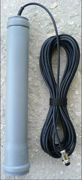

Есть ещё и цилиндрический погружной датчик 5*30 см с длиной кабеля 10 метров для обследования колодцев, трещин, расщелин, дна водоёмов. Он тоже подходит для всех импульсников Rex и Mikron.
Датчик любопытный. Длина провода может быть больше 10 метров?

Дело в том, что провод также является элементом системы, и значительное отклонение от первичных расчётных параметров может существенно повлиять на работу всего контура. 10 метров как раз является оптимальной длиной, которая также подходит для многих задач. Например, можно проверить дно заиленого и затопленого колодца, куда не забраться с металлоискателем, а любой магнит не даст никакого результата. Погружной датчик покажет есть ли на дне в иле металл, ну а принятие решения о разработке колодца уже остаётся за поисковиком.

Что-то не нашёл в продаже на сайте датчик 5*30 см...

Датчик: 30x5cm. cylindrical search coil with 10m. cable 60 € 110лв
Напоминает кусок трубы для канализации или слива воды. Залитый герметиком с двух сторон и катушкой внутри. Пусть один евро стоит 80 деревянных к примеру, тогда 60 умножить на 80 = 4800. Плюс всякие накрутки и жадность продавцов, итого ....
Как говорил Аркадий Райкин: Если сто тысяч зрителей по одному рублю дадут, это будет ..., это будет ... . Бешеные деньги ... cheesy.gif

на сколько дискриминирует металлы этот датчик?--
на сколько мелкие цели видит и на какое расстояние?--
и на сколько в глубину и ширину видит самый низ-подошва этого датчика мелкие предметы и какие...

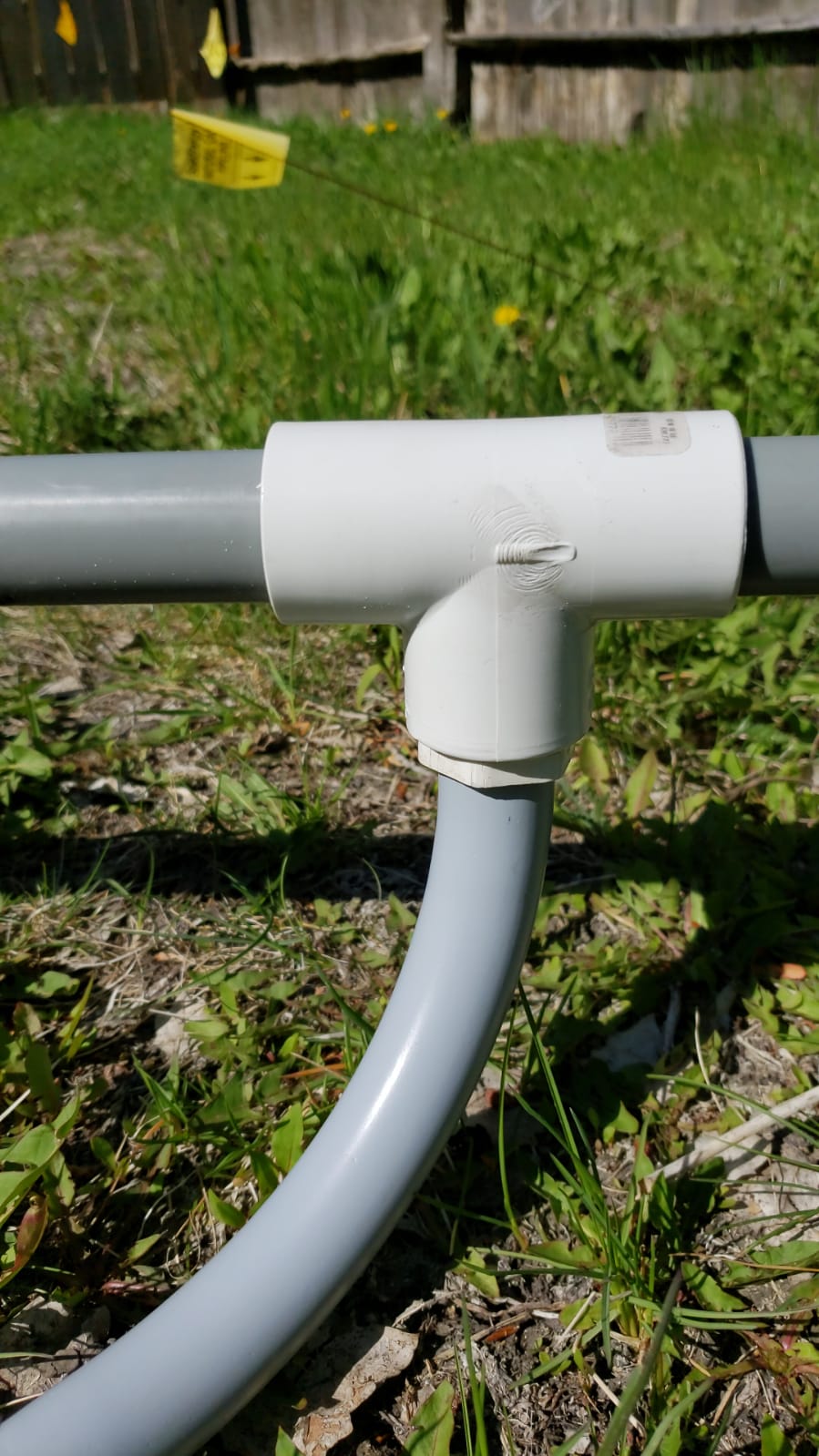

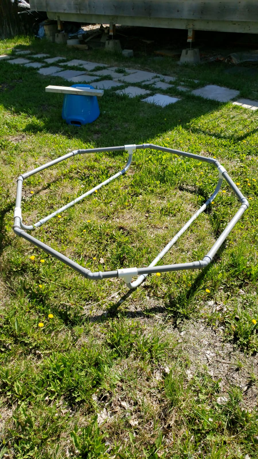

К слову о датчиках! Недавно мы со Стефаном отправляли в Канаду Mikron Stinger 2. Задача ставилась перед прибором - поиск метеоритов. Вот такое решение для транспортировки октогонального датчика диаметром 140 см было придумано владельцем для перемещения его в одиночку. По словам человека перемещать очень легко и удобно, конструкция разбирается на две части и легко помещается в машину без дополнительной разборки. Надеюсь, что он появится у нас на форуме и поделится опытом работы с датчиком и со Stinger 2!
zakret
post May 19 2020, 23:04
Создана #119
Сообщений: 1,210
Зарегистрирован: 30-May 15
Пользователь №: 2,334,570
Репутация: 30 кг
QUOTE(Mr. Stinger @ May 19 2020, 23:34)
увидеть бы ещёё деталюшки...за что он будет тащить и где будет сам идти ..а где провод с блоком!?-
может быть есть ещё фотка,?

Пока только это. Но если человек с руками и головой, то все реально. Главное, что штатный универсальный петлевой датчик позволяет этим рукам и мысли развернуться на полную!
