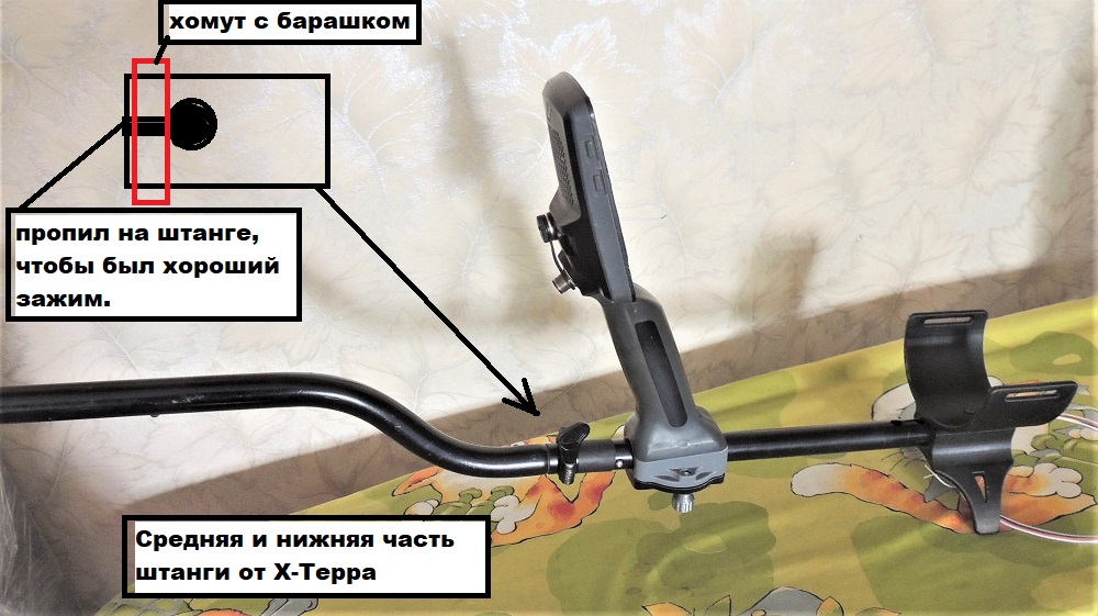

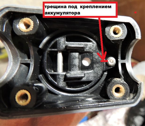

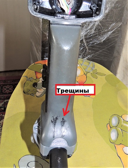

Родная штанга от Эквинокса меня полностью устраивает. Недостатки есть. Большая нагрузка на зажим между верхней и средней, кончик там небольшой, пластиковый зажим со временем не держит. Можно убрать пастиковый зажим совсем, сделать пропил и затягивать хомутом с барашком. Люфта не будет. Другой недосток,что большая нагрузка на сам блок, на ручку блока, которая со временм от нагрузки начинается трескаться, и герметичности уже не будет. При затягивании четырех винтов снизу самого блока это тресканье может начаться раньше. Лучший выход это покупка и установка быстросъема или устройства для складывания. Как на фото.
На фото штанга от х-Терра. Не потому, что это хорошо. А потому что подходит. Был блок, купил только верхнюю штангу, средней нет. Потому прилепил среднюю и нижнюю от х- терра. Махать, искать можно, но при такой конструкции, нагрузка на ручку блока увеличивается. Особенно если поиски идут в воде. Если геретичность блока не нужна, можете приделывать любые штанги.

Считаю, такая, гнутая штанга для Эквинокса плохой вариант. Нагрузка на пластиковую ручку блока будет больше. И потрескается она быстрее. На моем блоке ручка уже потресканная. А аккумулятор будет снаружи. И нормальной штанги нет, попадется средняя за дешево, куплю. Блок с потресканной ручкой такой купил. Заклеить не получилось, протекает.

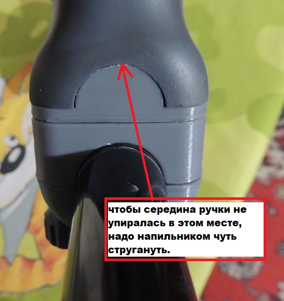

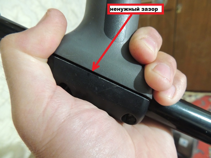

Блоки 600 и 800 совершенно одинаковы по кнструкции. Если блок прикручивать без быстросъема между блоком и нижним прижимом будет зазор. Фото. Если тянуть сильнее, то трещина в ручке, с нарушением герметичности появится сразу и даже махать не надо. Там создается сильное напряжение и при работе если еще не треснуло, треснеть. и тем быстрее, чем больше по размеру катушка, чем энергичнее махание особенно в воде. И кривая штанга усиливает нагрузку на ручку.
Если лазить по суху, то трещины в ручке не мешают, искать их и рассматривать тоже не к чему.
Блоки текут только через ручку. Быстросъемы я покупал у Кирилла с Чебоксаров. На форуме он есть. Главное в конструкции монолитная площадка, чтобы блок можно было прикрутить всеми четырьмя винтами. На фото есть пояснения.
