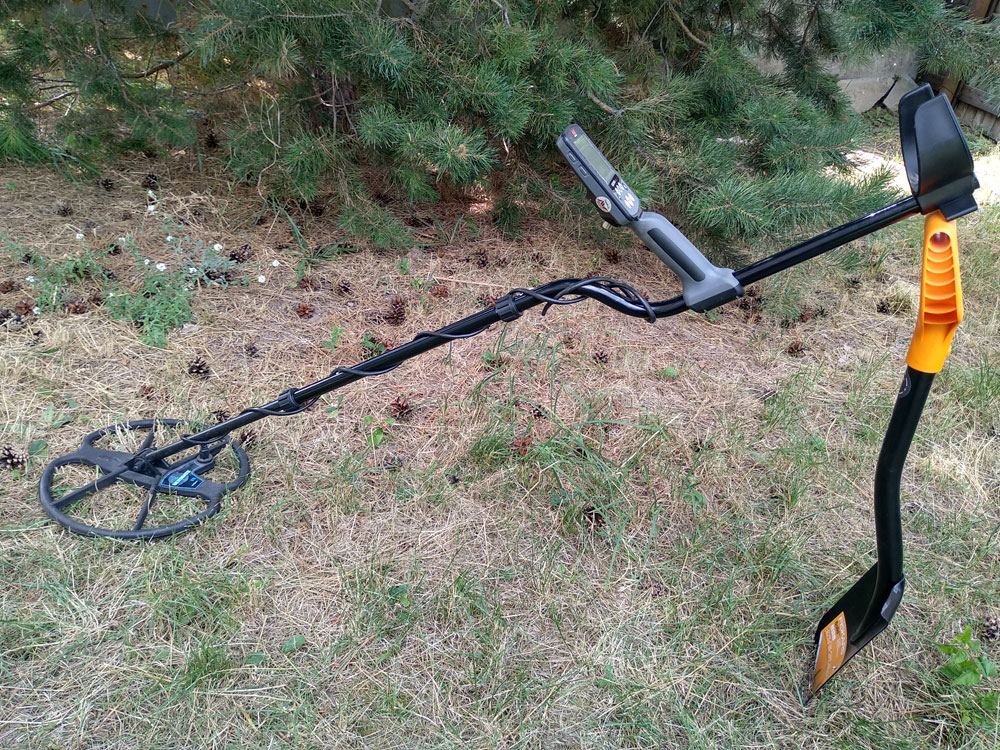

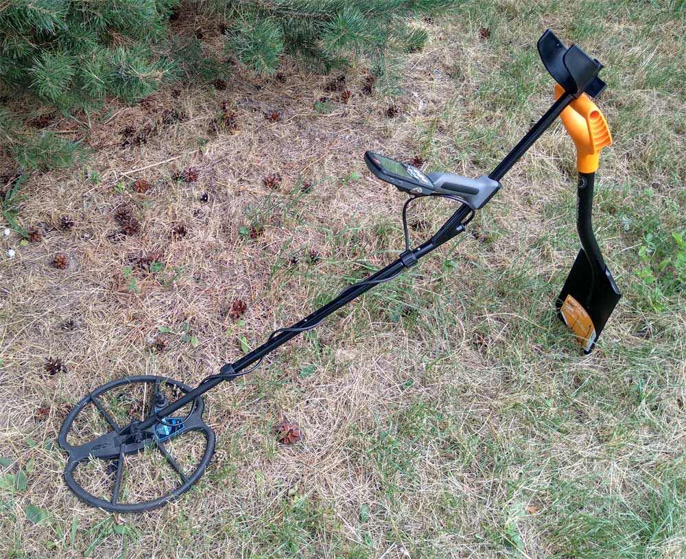

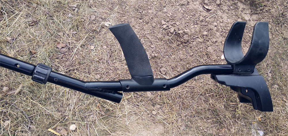

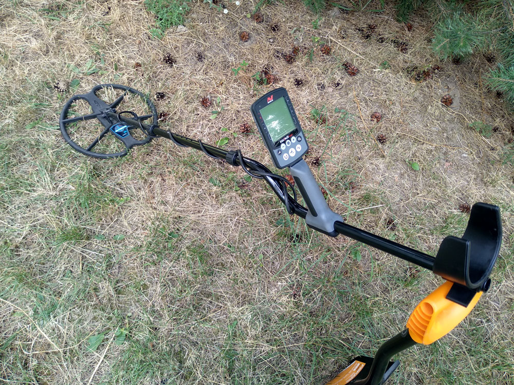

Штанга для Minelab Equinox 600/800 типа фишер, блок становиться без переделок.
Владельци Equinox-сов покритикуйте, и предлагайте свои варианты штанг, сделать возможно практически все.
видео
https://youtu.be/aoP4tdPo-Lw

Вопрос к владельцам винт крепления катушки как на терке 6мм?

QUOTE(FISH-MAN @ Jul 19 2019, 21:53)
Нет,там винт от Е Трака.

Интересно.
Но я и не имея эквинокса могу обсудить.
- Хорошо: уход катушки вверх от вектора штанги
- плохо - не изменён наклон рукояти - главный косяк эквиной родной штанги
"на любителя": штанга не столь удобно и компактно собирается и дольше собирается
по мне - так надо на неё еще и "наступить" сверху, дабы катушка ушла ещё выше. Ну и решать, как ручку вперёд наклонить. Тогда это будет реально эргономичная конструкция и, попробовав, люди могут начать массово избавляться от эквиной неудачной штанги и становиться в очередь за Вашей, если учесть мои замечания 17.gif

QUOTE(Озорной гуляка @ Jul 20 2019, 11:33)
Не соглашусь:
Наклон рукояти он "стандартный" не удобно ходить и устает рука не от угла рукояти, а от "прямой" штанги, которую приходиться подымать выше, дабы отвести катушку подальше от ног, отсюда и ощущение в неудобстве наклона рукояти. "Фишеровская" штанга немного как вы написали
QUOTE
компенсирует недостаток прямой штанги и угол наклона рукояти становится более "удобным". Могут подтвердить владельци Ф-75 и Т-2
Дольше собирается собирается и разбирается также, все те же три колена.
В остальном со всем согласен.
QUOTE
это будет совсем другая конструкция, и уже скоро....

В чём то Вы меня не поняли, но в целом мыслите правильно. Главное, в отличие от большинства и самодельщиков и пользователей понимаете суть и не кидаетесь в амбиции и обиды. Вы обоснованно аргументируете и по этому с вами приятно общаться.
На счёт "в чём-то" не поняли:
Понятно, что прямая штанга - это компактность в сложенном состоянии, возможность более удобно работать в воде и...что важно для производителя - удешевление конструкции. Все мы видим неудачность складывания Деуса или его уродливого клона (вроде от Марса), и просто непозволительное неуважение к пользователю в случае штанги эквинокса...
Однажды зимой, в затрапезном аэропорту г. Берёзово (это куда сослали Меньшикова) я увидел юную девушку в розово - синюшных тонах: зимой она ждала рейса в холодном, заиндевелом азропорту в модном джинсовом костюме. Она реально замерзала, но её грела мысль, что у неё зато дорогой прикид.
Так же на горнолыжных подъёмниках Заполярья мне случалось наблюдать почти смертельно замёрзших индивидов, и они были одеты в только что появившийся тогда Гортекс. Реклама им внушила, что он греет и отводит влару наружу facepalm.gif ... Да в конце концов они заплатили деньги и уверили себя в том, что за такие суммы из просто не могли обмануть.
Вот так и с Деусом и, особенно, Эквом - ну вывалил мужик последнее, заплатил 40-60 тысяч и как ему признаться, что рука болит от этой ручки? А её всего-то производителю надо было наклонить вперёд . Любой может опустить вниз руку и слегка сжатую ладонь. И она займёт оптимальное положение, тот нужный угол относительно вектора руки, который и нужен.
- Это на счёт рукояти.
Ну а уход катушки вверх от вектора, позволяющий держать руку не так сильно согнутой в локте определил Фума ещё десять назад. Я все свои штанги сделал с учётом его идеи: пару самоделок и штангу Т705 уже лет 7 как пререгнул.
В общем, дерзайте, а пока ловите плюс!

Но все таки готов вступить в дискуссию, в которой как известно рождаеться истина. Заступлюсь за S образную штангу это как "класика" давайте считать это золотой серединой, и стараться улучшить.
В частности деусовская штанга не так уж и плоха, вес плюс развесовка, ну тянет на золотую середину, или экватор кому как нравиться.
По поводу прямых штанг мое субъективное мнение, это утопия. Пусть они будут разборные или телескопические, они просто НЕУДОБНЫЕ!!!!
И все таки возражу по поводу угла наклона рукояти к пусть будет верхнему колену, это не главный фактор, считаю главнее соотношение рукояти с подлокотником.

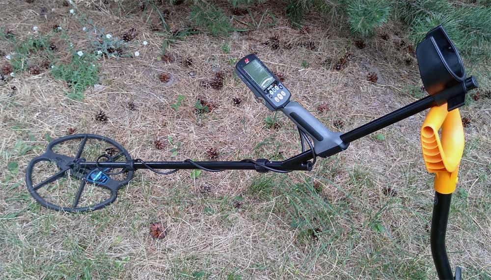

Представляю как вариант штанга "угловая" хотя мне не сильно нравиться данное название, хотя оно достаточно точно передает суть.
Сообщение отредактировано FISH-MAN: Jul 21 2019, 02:01
Озорной гуляка
post Jul 21 2019, 08:41
Сообщений: 3,851
Пользователь №: 2,370,119
Репутация: 300 кг
Ну вот, я не ошибся, сразу почувствовав в Вас потенциал. Представленные модели вполне можно назвать ( как при патентовании) промышленными образцами, а, значит, Вы обладете не только творческим потенциалом, но, по видимому, и немалыми силами за спиной. Ну, или должны обладать, по тому что в целом мыслите правильно.
Однако, по пунктам 17.gif :
- Деусовская штанга не только не плоха, но - довольно хороша в рабочем положении и именно с деусовской оснасткой. Прилепи сюда катушку побольше и блок от той же Терры (на форуме есть триД умельцы, пытающиеся нести в массы подобные переделки) или втули подобное на псевдодеусовскую штангу - конструкция уже выходит никудышная, неэргономичная и валкая.
То есть она хороша именно под деус, именно раздоженный деус. В сложенном состоянии прибора я не вижу никаких плюсов - делов то было сделать последнюю хотя бы штангу проворотной, чтобы катушка ложилась в плоскости, но... image046.gif имеем то, что имеем. В результате надо разбирать, чтобы сунуть в рюкзак. И что тогда в этом случае выигрывает пользователь?
Относительно прямых штанг, то есть прямых от катушки до локтя - есть мнение, что "оно" хорошо для водолазов, хотя, конечно, большей частью хорошо для экономистов с заводов: зачем чего то гнуть? Но вот в этом плане мне нравятся турки - иногда у них выходят очень изящные, красивые, эргономичные конструкции, даже если блок под локтем. В этом плане они очень молодцы.
Но вернёмся к прямым. Я не случайно выделил жирным шрифтом "до локтя". Ну а если, к примеру до подлокотника? Абсолютно прямой телескоп, но подлокотник поднят на высоту см 4-5...и усё. Несколько необычно, но эффект тот же ddd.gif cheesy.gif .
По поводу угла рукояти. Свои первые эксперименты я провёл ещё до появления Эквинокса и, увидев его, сразу сказал о косячной ручке. Многие тогда его не имели и желали и значения не придали, однако вскоре, среди первых отзывов, появились сетования именно на усталость и боль в кисти. Образно скажу: рукоять "Парабеллума" по наклону удобнее рукояти "маузера" image046.gif
Ну и, конечно, выбор наклона рукоятки МД должен "танцеваться" от подлокотника - здесь разногласий нет.
По поводу Вашей новопредставленной штанги. Ну а кто Вам мешает этот соединительный угловой узел перенести на верхнюю штангу? Или этот "момент" (элемент) уже запатентован фирмой АКА в одной из "старых" моделей прибора? ddd.gif Надеюсь, Вы знаете, что таковая существует?
Не могу сказать, что штанга манит и ласкает взор. Всё-же в нашем подсознательном восприятии силуэт прибора мнится несколько иным. И данная модель может несколько отпугнуть потенциальных пользователей, хотя по эргономике она близка к идеальной.
Суть то практически та-же, что и в первой модели, если на неё слегка наступить. Но там будет изящный дамский лисапед, а тут - простой мужской.....который потребует и немалых размеров подставки ddd.gif
Сообщение отредактировано Озорной гуляка: Jul 21 2019, 09:11

QUOTE
Так он и так на верхней части штанги.
QUOTE
Да идея пришла оттуда, но там угол маловат, для компактности сборки.

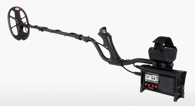

Вот интересный вариант, но пока технологически трудно повторим...
Именно этот туреЦЦкий прибор, точнее штангу, я и имел в виду, хваля турков.
А рукоятку надо всё-же поддерживать снизу, а не держать хватом - вот простой тест на то, что кисть не будет уставать. Ну и диаметр, конечно. Из таких мелочей и складывается удобство пользования

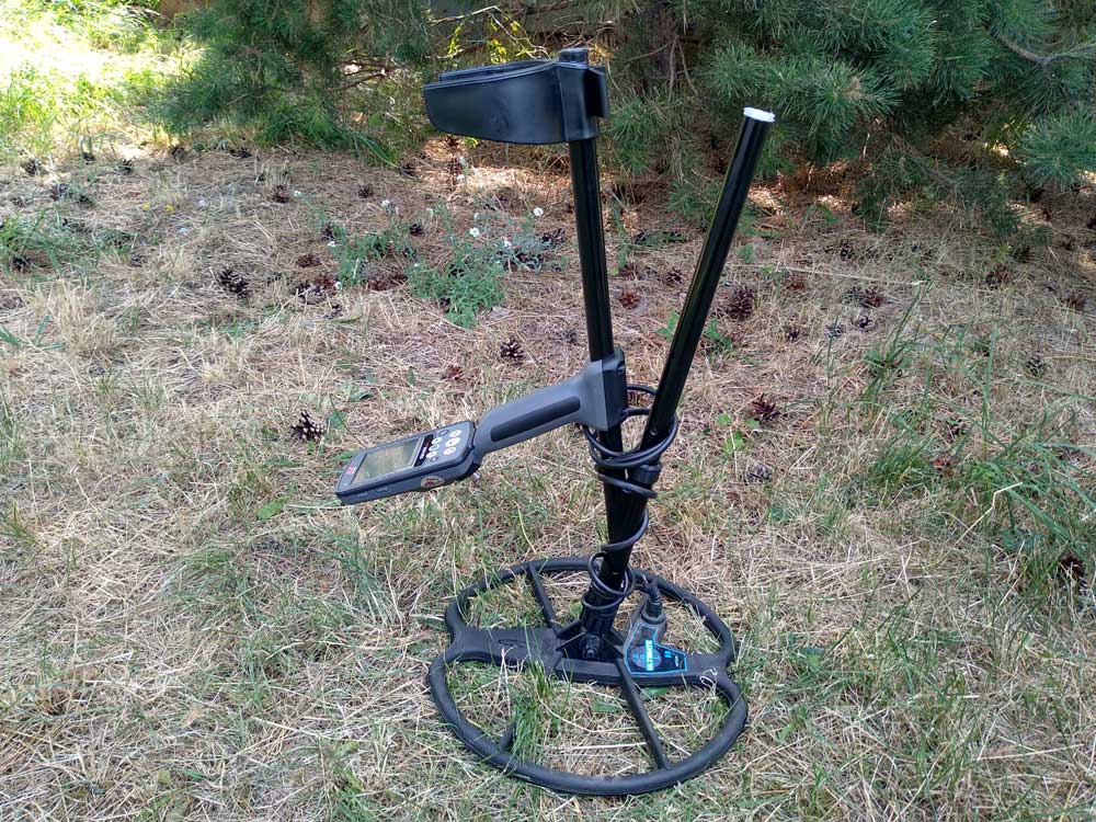

Разновидность угловой штанги типа "телескоп"
FISH-MAN
post Jul 27 2019, 11:03
Сообщений: 38
Зарегистрирован: 19-July 19
Из: Poltava
Пользователь №: 2,382,858
Металлоискатель: F-75
Интересы: kop

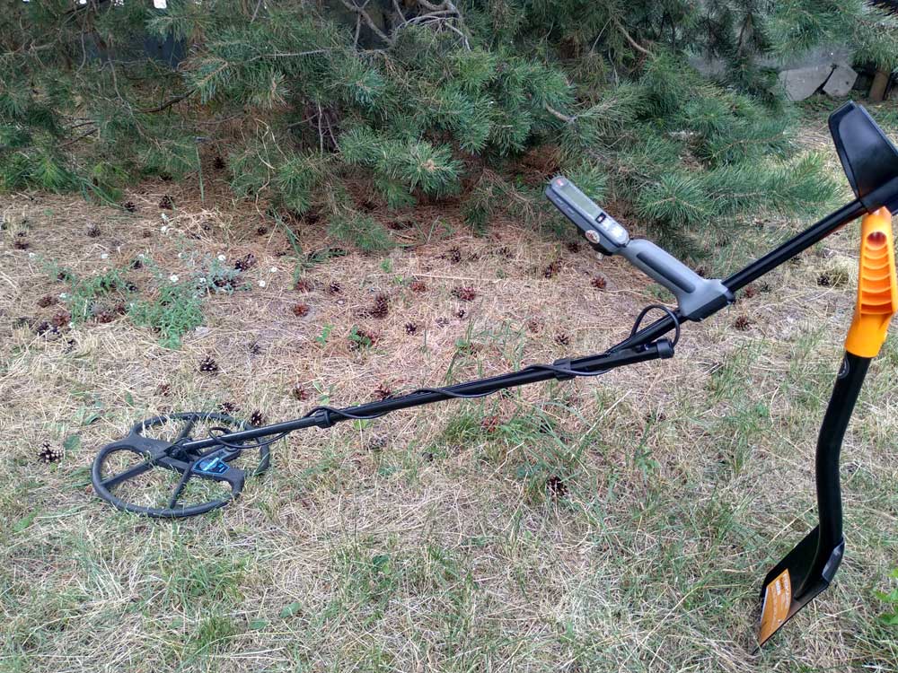

Еще фото

Получается идеальный угол это хтерра ? И ее же овальная рукоять? Типа меч, топор, молоток, ножовка....?
Угол и форма рукояти не самое главное, важнее конструкция самой штанги.
Для меня это так, от самой не удобной
Прямая штанга
S образная классическая
S образная с рукоятью (фишер, терра)
Угловая

Вот скрестил два вида штанг, делаю себе на Викинг

возможно ли верхнею штангу S-образную нижнею телескоп?
