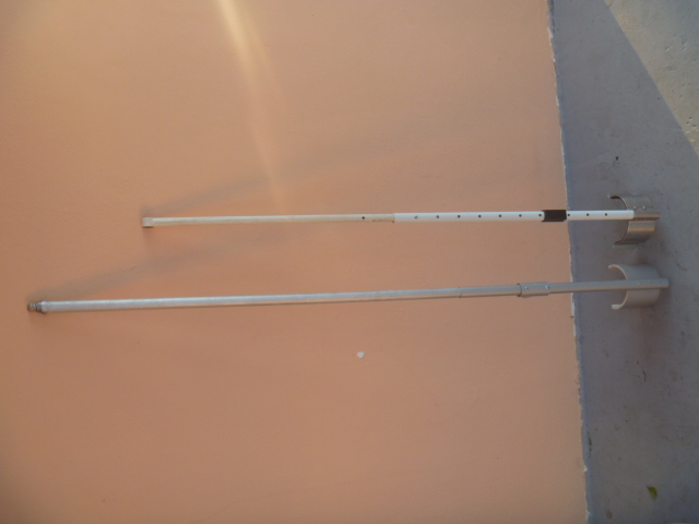

Кому как, а мне лучше штангу под себя сделать и блок носить на поясе, правда по прежнему опыту они от волны мотаются.

Блоки от МД, висящие на поясе мотаются, потому как легче воды. Завтра ожидается третий выход. Продолжение следует. И все-таки, кто-нибудь пользует режим `все металлы`? alko_2464.gif
