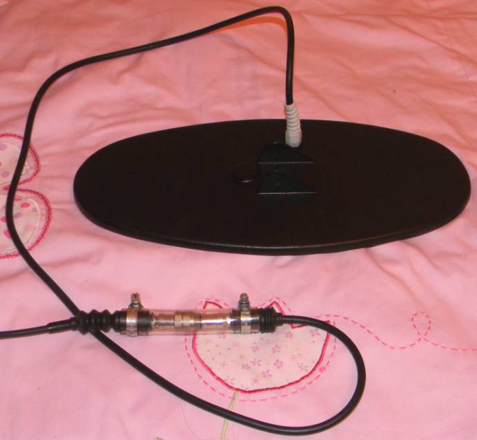

Так там решение простое, силиконовая трубка с внутренним диаметром 18мм, две резиновые пробки по бокам с отверстиями в них через пробки продеваются шнуры и паяются разьемы, пробки вставляются в сиил. трубку и поверх с обоих концов обжимаются нержавеющими хомутами.... Другое дело можно ли менять, у меня получилось сделать элипс ДД и подогнать его по парамтерам, а как 10ка вместо 8-ки - не знаю..... наверное тоже должно быть все нормально, ведь 10д продаются отдельно в инете можно купить...

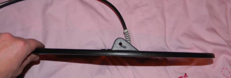

Сегодня возил на пляж проверять катушку на свой Фишер. Результатом доволен как слон, наконец я получил себе действующую "браконьерскую" катушку на СZ-20. Охват ого-го а толщина всего 8мм, предвкушаю экономию времени при летней пробивке обширных морских пляжей smile.gif . Боялся за лишние глюки на электропомехи и на морскую воду... ведь обмотки внутри катухи на свой страх и риск заэкранировал разведенной в клею графитовой смесью (можно было экранировать и фольгой, но не хотел утерять чуйку на ровном месте). В оригинальной катушке экран тоже графитовый, но выполнен по корпусу датчика, а не по проводам. Короче, совал катушку в самую штормовую волну, прибор молчит как партизан, добрасывал туда монету, нормально ее обнаруживает.
ЗЫ: по опросу, я имел в виду следующее, клиент говорит, например, хочу себе катушку в форме сердца любимой, таких-то размеров, такой-то толщины и плюс к ней 2 защиты, и разьем с резинкой, который останется только допаять у себя в разрыв провода родного датчика.

Вот ие фото

Интересная вышла катушка. Как результаты полевых испытаний?

Так вот от спроса ответ и вытекает, напока насобиралось аж целых 2 желающих, конечно единичную кустарщину разводить неохота, а штампануть штук 10 уже можно задуматься. Единственный вопрос, что делать с разьемом? Я то заю как и из чего сделать резиновые заглушки, как распаять, собрать, а вот клиент без навыков работы, может и испортить все дело протечкой капсулы со штекерами ... Получается для смены катушек нужно врезаться в кабель, и по-другому никак, слать ко мне приборы... не знаю насколько выгодно и возможно.... хотя был бы идеальный вариант...короче как-то много но.
Хотя результат полевых испытаний меня порадовал, глубоко в воду не лез, холодно еще, но походил в полосе прибоя (как раз штормило), а это, кто знает, еще хуже чем полностью под водой катушкой махать. Прибор с этой штуковиной показал себя отлично, чуйка хорошая, на глюков нет, никаких нареканий.

Жан, дружище, че тут понимать? Я ж говорю, главное, это размеры катушки: 38х17см при толщине всего 8мм! литой блин без паутины - это говорит о том, что на обширном мелководном пляже типа Ждановского (запорожцам - физкультпривет) у меня, например, будет больше шансов за одно и то же время найти свежую потеряшку нежели искать родной 10д паутиной и тем более 8д. Обтекаемость датччика (скорость маха) и охват (площадь катушки) - вот главные аргументы для обширных маломусорных пляжей. Немаловажно и то, что прибор остается все тем же славным и любимым многими Фишером.... хотя разу уж слизал катушку, постараюсь и в схеме разобраться, мне кажется, что в этом приборе вполне можно упростить схему, сделать его упрощенный клон - озвучка только цветного без всяких переключателей дискриминации, но чтоб был тумблер соленая вод и регулятор бГ и сенс.

Опа, спасибо, что сказали, ща почищу. Правда на счет заказов... пока только спрос исследую (решаю как бы стоит ли заморачиваться с этим), и потом, возможно, на своих шаблонах буду людям заказывать надомную работу по изготовлению датчиков. Сам делать не хочу, от постоянного контакта с опилками стеклотекстолита и эпоксидкой, на руке выскочила какая-то фигня типа псориаза sad.gif , плюс если делать катуху как надо, то нужно маломощным паяльником внутри пластмассовой заготовки сделать тысячи мелких насечек для прочного контакта с эпоксидкой, просто зачистить наждаком не годится, тонкую катушку может потом повести пропеллером......... а у меня, блин, от газов плавленого полистирола потом на неделю отек горла (вначале думал что это такое проявление хронического тонзилита), потом уловил закономерность, как по-горячему формую или насечку делаю на полистироле - наутро горлу пипец.....
