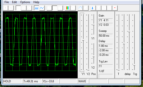

[quote=sss,Feb 12 2019, 03:24]
Сегодня, как раз чинил китайца - ТХ850.
На выходе ТХ (по осциллографу) синус 19 кГц с копейками... RX тоже синус... smile.gif .
Резонанс катушки это её индуктивность и ёмкость конденсатора, установленного на плате. Излучатель ТХ построен не по автогенераторной схеме! Выходной транзистор ТХ возбуждается меандром с проца. (вот вам и гармоники)! 17.gif
Ф75 позволяет электронно, немного сдвигать возбуждающую частоту, но будет уход с резонанса, критичность этого сдвига зависит от добротности катушки (ширина зоны резонанса).
Т.е. если начать мудрить с катушками Ф75 и ТХ850, работать они возможно будут, если индуктивности не очень отличаются... но какая будет амплитуда напряжения RX-TX и фазовые подвижки? 15.gif
Совершенно с вами здесь согласен.вот синусоида построенная процем.и то из чего она
состоит.Проц. программно может их построить много. и также обработать.Всё зависит от
мощи проца и питания.вот по питанию ф 75 не потянет мулитичастотность..............
ПОНЯТНО зачем такой акб у зозо..
