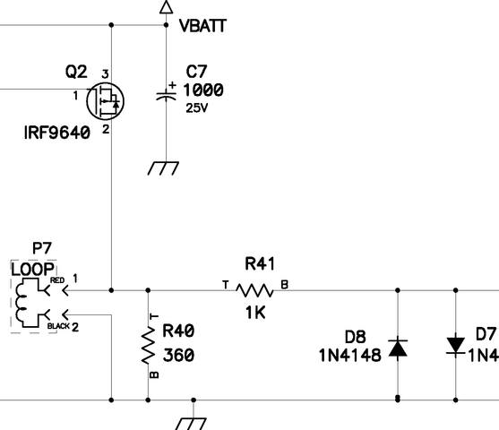

QUOTE(SevRay @ Nov 16 2019, 10:37)
Тогда ответьте на простой вопрос - если вместо резистора R40 на который нагружается индуктивность, в момент обратного хода (токового выброса) подключить схему рекуперации (отбора и накопления мощности) эквивалентную параметрам резистора - что изменится?  14.gif
Если правильно сделать эту схему - ничего не изменится , как работал прибор , так и будет работать ... только потреблять энергии будет раз в 10 меньше smile.gif
Или можно сказать , что сама схема прибора будет потреблять столько же , просто большая часть энергии вернётся обратно в батарею . И кстати , вот тут товарищи говорили , типа "а что , если жахнет ?" smile.gif ... так на самом деле , ничего страшного не будет . При замыкании этой цепи - будет перегрузка силового полевика по току , далее сработает защита ( если она есть ) или сгорит предохранитель , а он точно должен быть smile.gif Если же будет обрыв - тогда возрастёт импульсное напряжение на силовом полевике ... по идее , он должен при этом сгореть , но в полевиках уже давно внутри есть специальные ограничительные стабилитроны ( диоды Зенера ) с нормированными параметрами , которые должны "сожрать" лишний высоковольтный выброс . В общем , и тут ничего страшного , на самом деле .

QUOTE(rur @ Nov 16 2019, 11:38)
Вы меня в блудняк не заводите-я ж не разработчик и не радиоинжнер. cheesy.gif Просто ответьте:При применении схемы рекурперации-что будет если накоротко пробьет её...Куда "энергия проследует"-в схему? И что будет тогда.
Интересуюсь потому,что считаю-да с рекурперацией отличная идея...
Там дальше по схеме стоит управляемый интегратор...а теперь прикиньте что он будет "интегрировать" если вместо балластного резистора, простого и незатейливого как буй,

QUOTE(канси @ Nov 16 2019, 14:30)
Резистор - это и есть силовая схема, если вместо одного резистора поставить другой с такими - же параметрами - вообще нихрена не поменяется.... Учтите закон Ома - теоретик.

QUOTE(deemon @ Nov 16 2019, 14:08)
+100, Более того подобные схемы уже давно работают minelablogo.gif whiteslogo.gif
На плате ТДИ что я приводил в том числе.... только там отбор мощности на рекуперацию идет с обмотки RX точка между R9 и D1

QUOTE(SevRay @ Nov 16 2019, 14:37)
Мнение слесаря-сантехника ни уха ни рыла не смыслящего в электронике и в принципе
не способного понимать работу элементарнейших схем здесь никому не интересно smile.gif
(для деемона)
Рекуперация - это силовой диод (нелинейный элемент имеющий довольно приличную ёмкость и ненормированную cильнейшую температурную зависимость всего чего только можно от температуры).

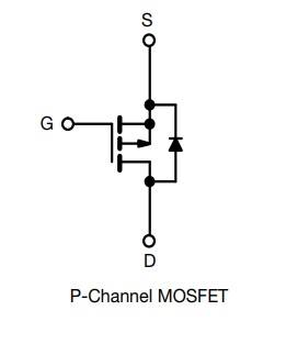

QUOTE(канси @ Nov 16 2019, 15:20)
Вылавливание блох - там где их нет... 17.gif Вы вообще структуру ключа IFR9640 представляете?
В нем тоже (внутри) нелинейный элемент диод стоит - который должен обязательно все испортить, в зависимости от температуры.... 14.gif
Хрен там стоит, а не интегратор - этот хрен называется усилителем.
(для деемона)
Вы забываете одну важную вещь - что схемотехника , это универсальный метод решения проблем smile.gif Вот скажем , диод - у него есть утечка , дающая шумовой ток ... понятное дело , что ничего хорошего он не даст , если один его вывод включить на +400 , а другой на сигнальный вывод катушки . Ну а мы - включим не один , а два диода последовательно , а между ними - резистор на землю ( или на +12 вольт , смотря какая схема силовой цепи ) . При рекуперации оба диода откроются и пропустят ток куда надо ... а вот когда они закроются - тогда ток утечки верхнего диода уйдёт на землю через резистор , и второй уже никаких помех не даст biggrin.gif
Вот так и надо делать - появилась проблема , значит будет и решение , такие вот дела ....
