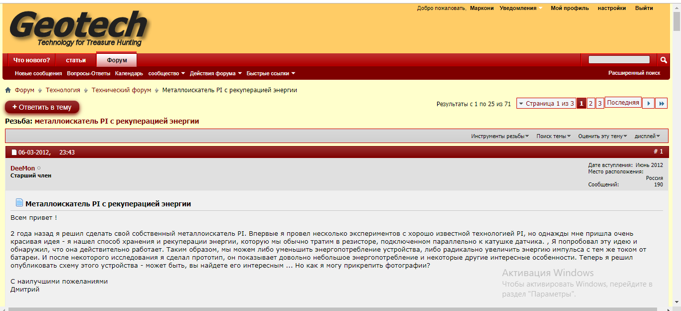

Видите ли , любезнейший , вопросы "заимствования" - это дело такое , тонкое ... такие вещи доказывать надо - пусть этим занимаются те , кому за это деньги платят , мне же как-то недосуг smile.gif Ну а то , что я опубликовал некоторые вещи раньше , чем они появились в устройствах и даже в патентах у фирмы minelablogo.gif - так вот это как раз факт , вы с этим можете спорить , или нет - но это факт . Достаточно посмотреть на даты - тут собственно и спорить не о чем biggrin.gif А в научных делах приоритет считается по дате публикации , так что ...
https://www.geotech1.com/forums/showthread....gy-recuperation
https://www.geotech1.com/forums/showthread....83-mono-coil-IB
https://www.geotech1.com/forums/showthread....Pulse-Induction
Так что мне даже непонятно , чего это вы так волнуетесь ... разве не может так быть , что мы придумаем что-то раньше всяких "мэтров" мировой индустрии ? Мы что , совсем болваны , что ли ? Или есть закон , который нам это запрещает ? cheesy.gif Да собственно , почему бы и нет ? Они могут , и мы можем ... Разумеется , возможности по производству у того же мистера Кэнди несоизмеримо выше например моих , но вот просто придумать годную идею ( и испытать в своей домашней лаборатории ) - это и я могу , для этого только нормальные мозги нужны , не заражённые разными "псевдотеориями" , прошу это заметить особо cheesy.gif

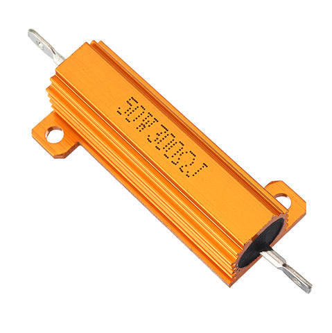

QUOTE(SevRay @ Nov 16 2019, 10:02)
Тот который вам мерещится нагрузочным на 0,5 Вт - разорвет первым же токовым импульсом.
Не, не разорвет cheesy.gif Для моего частотника и мотора 4квт- тормозной резистор нужен 96 Ом и далеко за 1квт "мощностью"...Специзготовления так сказать.Обхожусь советским ПЭВ -там 75 ватт всего.И ни хера страшного.Станок тормозит как вкопаный-резюк лишь слабо нагревается.
Этот 0,5 Вт выдержит эту смешную нагрузочку-даже не поморщившись.

QUOTE(rur @ Nov 16 2019, 10:10)
Тогда ответьте на простой вопрос - если вместо резистора R40 на который нагружается индуктивность, в момент обратного хода (токового выброса) подключить схему рекуперации (отбора и накопления мощности) эквивалентную параметрам резистора - что изменится? 14.gif

QUOTE(SevRay @ Nov 16 2019, 11:37)
Послушайте...То Вы переживаете,что резюк рванет-а то вдруг рекурперацЫя...Лучше Вы мне ответьте на вопрос-что в Вашей схеме транзистор будет или диод эдаким "нижним ключём".И что будет если пробой произойдет( а он произойдет с большой вероятностью) Резюк ежели разорвет-разрыв цепи-схема в поряде,если неисправность резюка со временем-повысится сопротивление-опять схема в поряде...Всё то бы им рекурпировать блин.

QUOTE(rur @ Nov 16 2019, 11:14)
Да-блин... резюк включен параллельно катушки... Если резюк разорвет, тупо снимется нагрузка с индуктивного выброса... постоянная токовая составляющая как была так и останется - основной ток, это ток заряда индуктивности который задан цепью Q2-P7 - все остальное можно вообще нахрен выкинуть, на ток не влияет - все остальные цепи - измерительные а не токозадающие.
В том числе и резистор R40 так-как сопротивлении катушки на порядок меньше чем его номинал... 14.gif Он работает только когда транзистор закрывается и накопленная энергия в индуктивности жбахает в него... по сути его задача - это формирование хвоста, для последующего измерения.
В место R40 - в схему можно поставить, любое другое устройство с эквивалентной нагрузкой например трансформатор, который будет отбирать мощность для рекуперации, для основной схемы не изменится нихрена...

QUOTE(SevRay @ Nov 16 2019, 12:29)
Вы меня в блудняк не заводите-я ж не разработчик и не радиоинжнер. cheesy.gif Просто ответьте:При применении схемы рекурперации-что будет если накоротко пробьет её...Куда "энергия проследует"-в схему? И что будет тогда.
Интересуюсь потому,что считаю-да с рекурперацией отличная идея...Но расплата не слишком ли высока при выходе её из строя...Тем паче звучали слова о аж повышающем преобразователе...Мол ток импульса в катушку моно и поболе загнать...Можно конечно.А ежели в схему загнать этот ток.Пинзец процу как минимум?Плату проще новую надыть заказывать?
