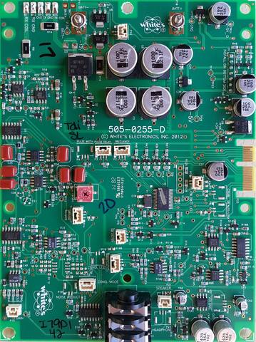

SevRay

Деревня... вы вообще импульсник внутри видели? вот вам плата, где ваш нагрузочный резистор? - зато есть возле ключа батарея конденсаторов куда возвращается энергия от рекуперации..., все современные импульсники включая МЛ - используют схему рекуперации.
Пэтэушник СевРей даже не умеет увидеть на плате нагрузочный резистор 680 ом впараллель ТХ cheesy.gif нету там никакой рекуперации ddd.gif а конденсаторы, обыкновенные фильтровые электролиты, ну тупой, совсем тупой пэтэушник facepalm.gif

QUOTE(канси @ Nov 15 2019, 21:28)
А ведь раньше позиционировал себя спецом по инверторам... т.е должен был разбираться в рекуперации однотактных преобразователей! facepalm.gif
