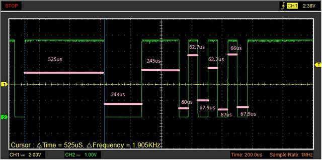

7 мс - это очень мало...
Вот длительности GPX

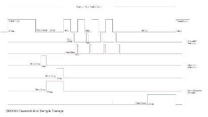

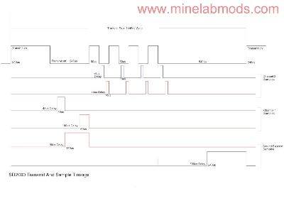

SevRay
post Nov 11 2019, 12:22
Создана #6155
Сообщений: 1,634
Зарегистрирован: 22-March 19
Пользователь №: 2,380,545
За самый тупой постЗа самый тупой постЗа самый тупой пост
Номер карты: 79787832789
Репутация: 24 кг
QUOTE(ЖукЗолотой @ Nov 11 2019, 10:45)
А если так ?
1 кГц = 1мс
1мс * 7 = 7 кГц
7мс = 7кГц
Не ?
С уважением
Один вопрос, который часто задают, - это то, что является рабочей частотой ПИ. Этот вопрос часто задается кем-то, кто пытается связать свои знания VLF с PI. К сожалению, из-за природы или различий между типами детекторов сравнение PI с VLF похоже на сравнение яблока с картофелем, поэтому попытка связать рабочую частоту PI с VLF или чувствительность к малому золоту имеет мало значения. Различия между двумя типами детекторов или влияние их рабочих частот довольно драматичны, поэтому лучше не пытаться использовать одни и те же стандарты при попытке определить определенные вещи о Пи.

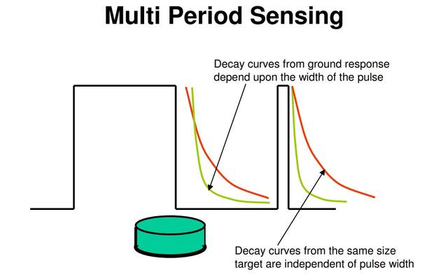

А что касается технологии MPS ( и картинок в посте выше ) - так тут надо понимать , что главное назначение этой технологии - это подавление сигнала грунта с магнитной вязкостью . И только в этом - так как подавление обычного грунта ( ферромагнитного ) с мгновенным откликом не проблема и для обычного , примитивного импульсника старого типа smile.gif
Используется там тот факт , что реакция металлических целей и вязкого грунта на включение и выключение поля - отличается . Для целей - отклики затухают всегда экспоненциально ( с разными постоянными времени от размера и проводимости целей ) , а для грунта - обычно подчиняются гиперболическому закону ( 1/T ) ... вот собственно это и применяют хитрые ребята из фирмы minelablogo.gif Иначе говоря , если например подать один импульс положительной полярности , и потом один отрицательной - то можно найти такой момент времени , когда сигнал грунта обратится в ноль ( а сигнал металла ещё будет присутствовать ) - вот в это время и снимать информацию о целях . Конечно , при этом чувствительность к металлам тоже уменьшится ... и вот чтобы не так сильно её терять - как раз и применяют серии из разных импульсов , итд . Там вообще довольно хитрая математика применяется , но общий принцип основан именно на этом - то есть на различии вида математических функций , описывающих поведение металла и вязкого грунта , только и всего ...

QUOTE(deemon @ Nov 11 2019, 13:26)
Полярность импульса - не важна... главное длительность, от импульсов разной длительности, "хвосты" от цели - одинаковые, а от грунта - разные... вот и вся суть, в том числе и статической отстройки от грунта.
Математика там не сильно сложная, вот тайменги...
