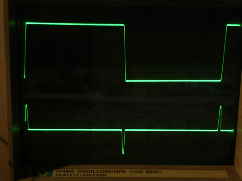

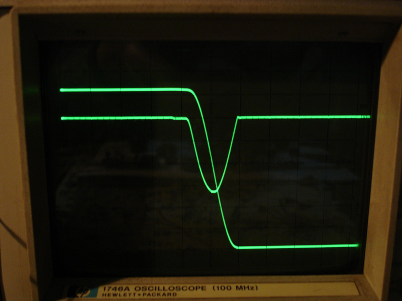

Прямоугольный ток в катушке в реальности выглядит примерно вот так ( снизу напряжение ) :
А вот в "растянутом" виде :
