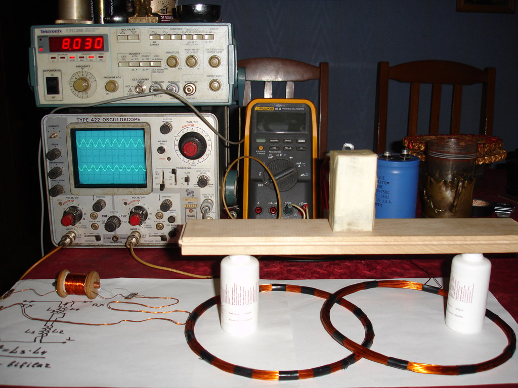

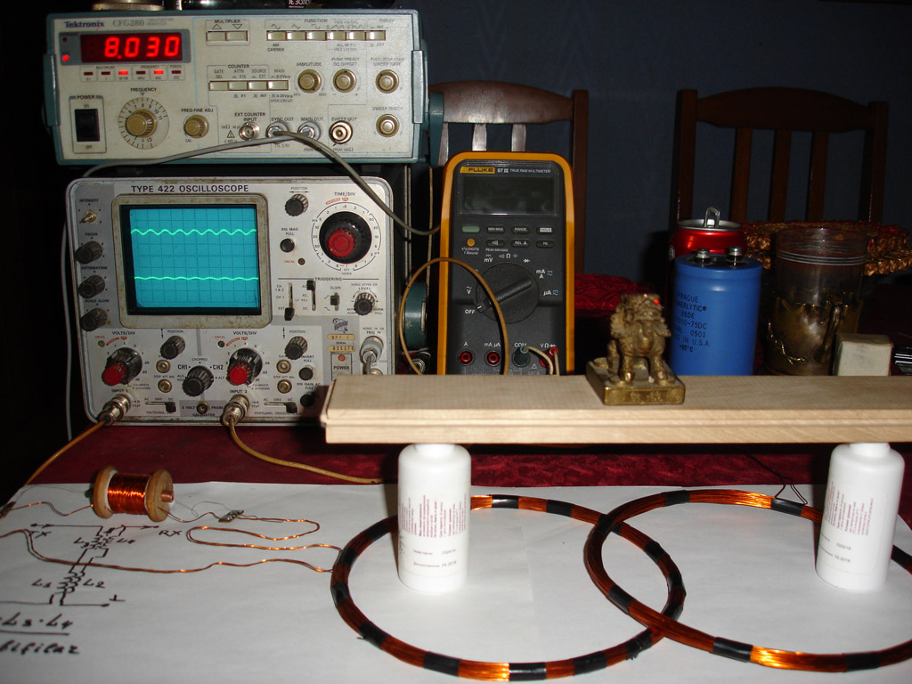

Но тут ещё , правда , остаётся один вопрос - то ведь был цветной металл , а что будет с чёрным ? ОК , давайте посмотрим и это ... теперь мы ставим на наш "стенд" ферромагнитную цель - пакет из пластин трансформаторной стали , отрезанных от Ш-образного сердечника и обёрнутых бумагой - я на этот пакет мотал однажды дроссель для экспериментального кроссовера для моих колонок . Ставим его в максимум DD :
Теперь в максимум моно-катушки :
Ну что тут сказать ... результат примерно как и у банки - в 2 раза . Но фаза сигнала стали , кстати , резко отличается от сигнала банки ( с прежних картинок ) - то есть , датчик выделяет фазу отклика так же , как и DD . Всё точно так же , только сигнал в 2 раза больше ... это погром , господа frize.gif

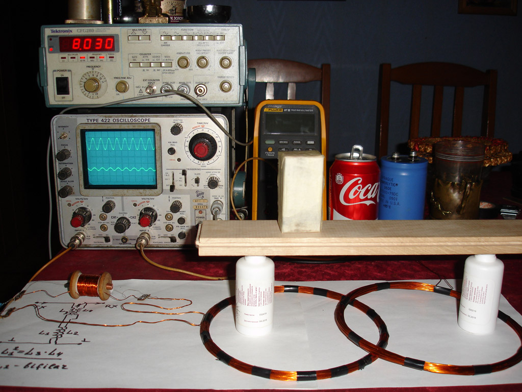

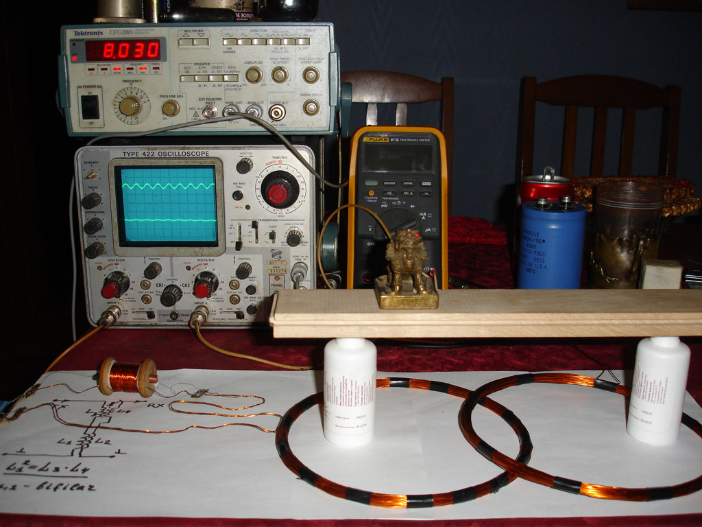

Ну и ещё две картинки , на этот раз предмет из толстого цветного металла , забавный китайский дракончик . Вот DD :
Вот моно :
Тут разница , похоже , даже немного превышает 2 ... хотя сказать уже трудно - маловат сигнал , в общем , результат понятный . Интересно , что на это скажут теоретики ? Ау , где вы ? Похоже на то , что ваша теория немножко ... ну в общем , некачественная оказалась у вас теория wink.gif . Перепишите там где-нибудь что-нибудь , исправьте там у себя пару интегралов , что ли ... ну чтобы как-то совпадало с реальностью , а то уже даже как-то неудобно ... facepalm.gif facepalm.gif
