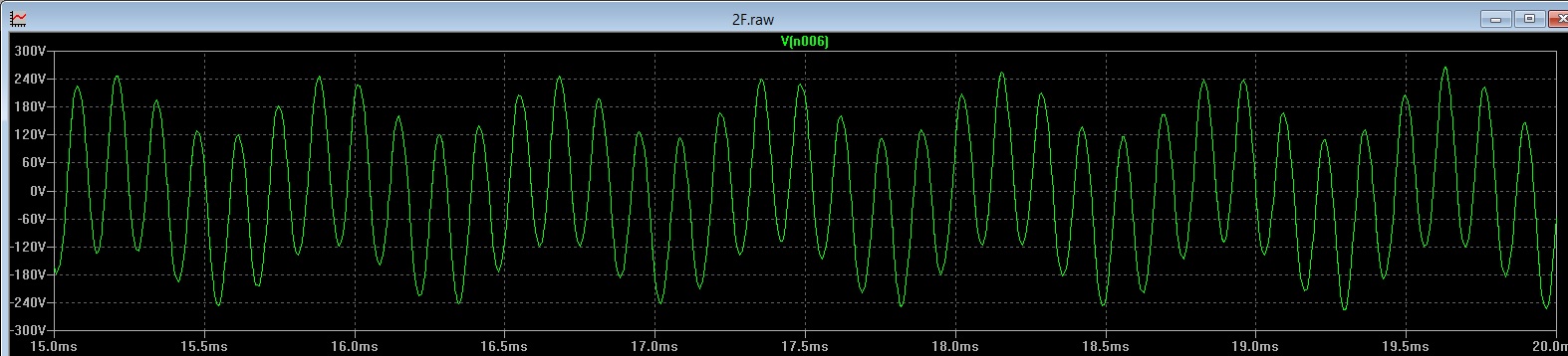

У Интроника, по моему, должно быть что то подобное:

Вопрос не в биениях 2-х частот, а в излучаемой мощности...(энергетики) Именно в ней весь фокус интроника, а не в методе, как то подносят разработчики.
Зная сравнительную напряженность ЭМ поля - это легко вычислить... поэтому вопрос будет забалтываться дальше... Чтобы не дай-бог кто-то не измерил.
Накачайте такую же мощность в любой другой прибор и получите точно такую глубину.... 14.gif
И точно такую-же адскую нестабильность, по причине которой нет видео ходового поиска с интроником.
