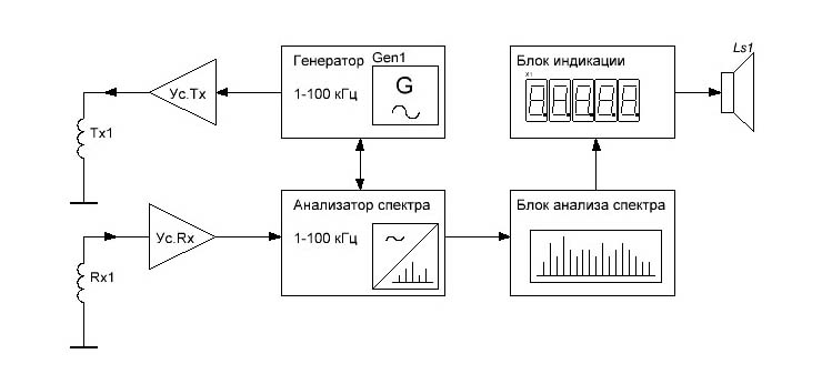

QUOTE(SevRay @ Jul 13 2019, 18:57)
Знаете какой это год? 1989...!!! и главное эта хрень работала в конкретном исполнении, Поделка была собранна и подговнена другу, которые в последствии стал научным работником Херсонеса, и руководителем ряда крупных экспедиций (раскопок в Крыму) на счету которой несколько закладух римских монет в кладе стен на полевых работах, причем некоторые монеты раритеты, не имеющие аналогов.
А так- да поделка смешная, работала на основе фазовых биений.
Самое интересное конструкция датчика медная трубка согнутая в кольцо, с зазором 2 мм, и намотано внутри 300 витков мгтф - почти 160 метров ... адски эротическое занятие.
С каким прибором вы ходили 30 лет назад?
В "первоисточнике" вы проповедовали ловлю широкого спектра гармоник спектрометром...? smile.gif
А в 2004 после Трекер ФМ (не понравился), перешел на Трекер PI - машина зверь, но без дискрима. mad.gif

QUOTE(sss @ Jul 13 2019, 20:53)
Это поделка как МД родилась из модифицированного генератора шума, для поверки широкополосного анализатора спектра... 2004 схема была нарисованная поделка намного старше.

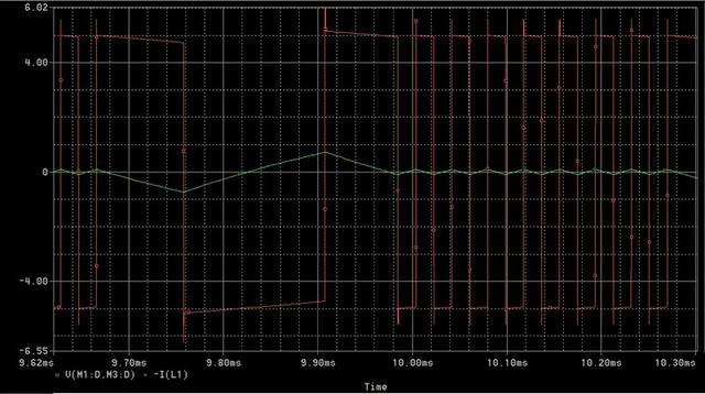

QUOTE(Lvovich @ Jul 14 2019, 18:38)
Кстати об импульсах. Ветерку предложение ... сравнить периоды/частоты возбуждения в е траке и в эквиноксе. Ну это .... частоты пачек импульсов ... не отдельных гармоник. wink.gif
В теме эквинокс подробный расклад по частотам в мульти давал, до 40 кГц 8 гармоник. 3 (6) имеют значительную энергетику.
У трака длительности и гармоники очень похожи, Но у него суммирование энергетики на вч пачка импульсов одинаковых 8 шт циклично повторяются.
И самое забавное у ЖПХ сигнал имеет очень близкий вид Последовательность импульсов разной длительности некоторые циклически повторяются.

QUOTE(Lvovich @ Jul 14 2019, 21:08)
Ветерок, да кер с ней ... ентой енергетикой.
Назовите два числа ...для е трака и эквинокса....  частота посылок пачек импульсов - наинизшая гармоника называется. ВъехалИ?
Самая низкая гармоника экв. в режиме мульти 2.6 кГц, Трака 1.5 кГц.
ЖПХ - 1.9 кГц... 14.gif Whites TDI Частота: 2,6...3 кГц.
И что это вам дает?
