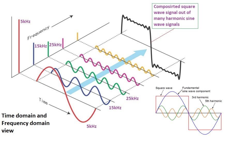

Посмотрите картинку может вам прояснится

QUOTE(Shon @ Jul 13 2019, 11:46)
Очень хорошая картинка, сигнал экв... состоит из черных прямоугольных импульсов которые раскладываются на кучу синусов (причем в комплексном сигнале таких импульсов несколько разной длительности)
Интроник имеет только 2 синуса(красненьких) - которые ни на что не раскладываются. 14.gif

[quote=SevRay,Jul 13 2019, 13:25]
Эта супер задача давно решина в Фишере ЧЗ, при помощи анализа 1 и 3 гармоники 5 и 15 кГц -
производных от одной 5 кГц частоты не резонансной (Меандр) и широкополосного датчика.
Причем аналоговым способом тупо фильтрами и усилителями без всяких процессоров.
[/quote
Да не вопрос...
Монета 5кср на глубине 40 см , с заменой на равносигнальный гвоздь обычный суглинок , прибор чз . Задача - экспериментально доказать , что глубина обнаружения чз равна глубине достоверной идентификации по уровню чёрный / цветной.
Вперёд.
Хотя ...можете не тратить время. Обнаружите в лучшем случае на несколько ниже 30, различать эти цели по вышеуказанному уровню на 15 -20 см.
Эквинокс ... на копейку в суглинке ( данные от Землеройк):
Копейка правильно ( цветом) 28 см , гвоздь -чёрным 18 см при дальности по воздуху 35 см . И это при аб 3. Итого :достоверность идентификации на половине рабочей дальности.
[/quote]
Поставьте такую задачу при равно энергетики двух этих систем и не резонансная легко уделает ваш интроник. minelablogo.gif GPX по любому глубже интроника.... 14.gif
Ах да полетели тапки - вопрос идентификации.... типа Импульсник не может.
Почему не может - слабо разобраться? Он не мог, раньше, не хватало скоростей и мощностей схемотехнической обработки, все меняется современные АЦП и процессоры уже сейчас решают задачу, Экв. это прототип, он и есть переходная модель между импульсником и балластником.
Поскольку имеет схемотехнические признаки и того и другого МД.
