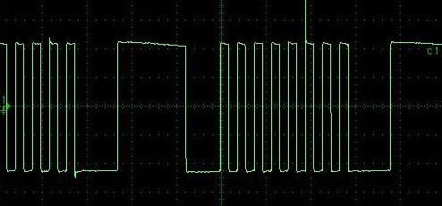

Модель взаимодействия - это и есть лажа...
Есть принцип по которому работает данный МД - этот принцип называется
QUOTE
BBS (Широкодиапазонный спектр ) одновременно передает, получает и анализирует широкий диапазон множественных частот, обеспечивая значительную глубину обнаружения, высокую чувствительность и точную дискриминацию для широкого диапазона типов целей. Этот широкий диапазон частот обеспечивает электронику детектора более подробной информацией о цели и окружающей среде по сравнению с одночастотной технологией. Детектор осуществляет продвинутую обработку сигнала этих частот, приводящую к повышению точности идентификации цели и увеличению глубины обнаружения. Этот процесс также значительно снижает количество ложных сигналов от полезных ископаемых земли, даже в сложных и меняющихся условиях, таких как пляжи с соленой водой.
Интроник обеспечивает работу в сложных меняющихся условиях, таких как пляжи с соленой водой? - Хрена лысого...
Потому что у резонансный 2Ф метод накроется на пляже одним большим интимным местом, вместе с моделью взаимодействия.
Вот форма тока 2ф нормального МД, который стабильно работает на соленом пляже
ничего не напоминает?
Сообщение отредактировано SevRay: Jul 10 2019, 17:25
ЖукЗолотой
post Jul 10 2019, 17:26
Создана #3167
Сообщений: 1,890
Пользователь №: 2,370,109
Репутация: 80 кг
QUOTE(SevRay @ Jul 10 2019, 17:02)
