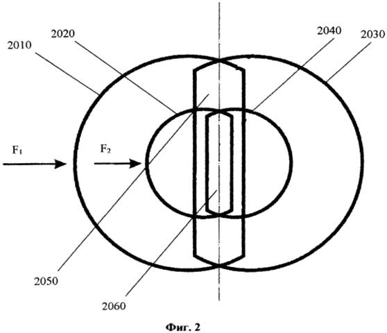

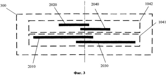

на сон грядущий, что бы занять безумное воображение:
http://www.findpatent.ru/patent/260/2604962.html

QUOTE(Lvovich @ Apr 18 2019, 06:06)
Просто убила фраза из патента...
QUOTE
Техническим результатом, достигаемым при реализации настоящего изобретения, является упрощение конструкции датчика металлоискателя,

QUOTE(пЫночет @ Apr 19 2019, 23:31)
С инком на Херсонес не пустят, а со стерео...
QUOTE
Металлоискатель содержит два индуктивных датчика, выполненных с возможностью закрепления на деталях низа обуви поисковика; размещенные в корпусе блок управления, соединенный с источником питания, и вычислительный модуль, а также головные телефоны.

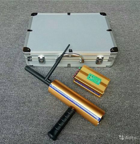

QUOTE(пЫночет @ Apr 19 2019, 23:48)
достаточно ночным сторожем.
Специально для сторожа продается на Авито
Металлоискатель АКС 3D Обнаружение золото серебро и т.д
Причем переделывается из любой резиновой дубинки...
https://youtu.be/HAwPmTzxDqs
