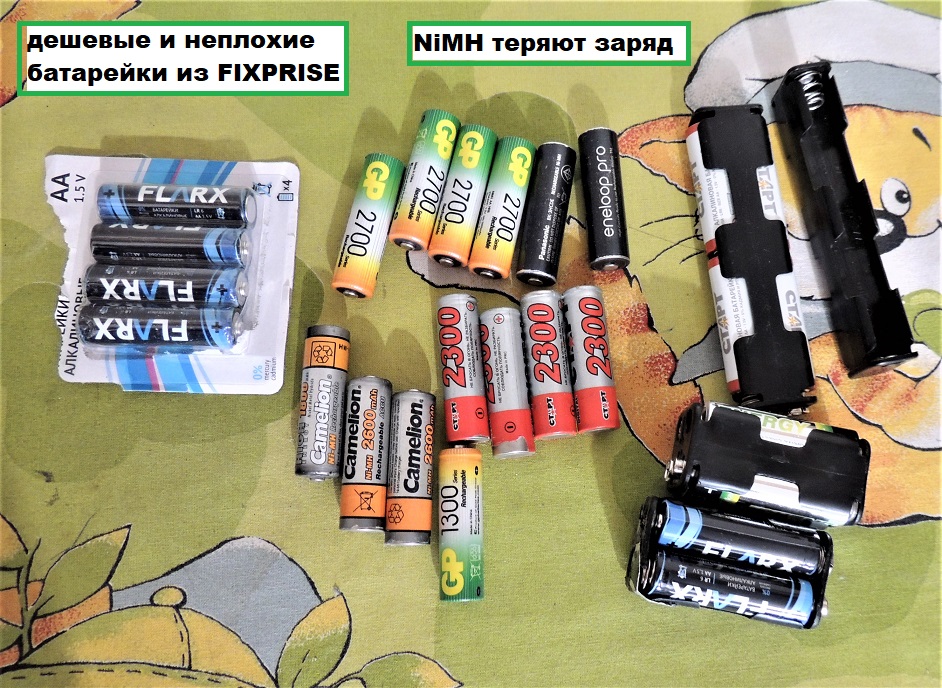

Fuma
post Apr 25 2022, 19:38
Создана #62
Сообщений: 2,254
Пользователь №: 11,796
Репутация: 1438 кг
Конечно на Трак будет лучше 3 штуки 18650. Потому что они туда входят с новым придуманным пеналом. На Эквинокс лучше свой аккумулятор, потому что он входит в ручку. А там где четыре АА применяются, лучше купить эти, на котрые ссылка.
Radiomans
post Apr 25 2022, 20:00
Создана #63
Группа: Пляжники
Сообщений: 7,474
Из: ExUSSR
Пользователь №: 2,926
Интересы: _ ____ ____
Репутация: 400 кг
Эти Li-ion применять в МД нет смысла, ведь есть намного дешевле, более ёмкие, надёжные, проверенные и долговечные аккумы LSD, типа Eneloop.
А такие Li-ion пригодятся в тех случаях когда надо питать капризное оборудование где надо стабильное напряжение, например фотоаппараты.
Fuma
post Apr 25 2022, 22:51
Создана #64
Сообщений: 2,254
Репутация: 1438 кг
Никельметаллгидридные аккумуляторы, по сравнению с литием хужее. У меня детекоров штук 30, и аккумуляторов разных испробовал множество. Металлгидрид зарядил, разярдились сами. Даже новые заряжаются до 1,45 вольта. И более не хотят. Естественно и разряжаются скорее. Хоть LSD, хоть простые. А литий не беспокоит, саморазряда практически не наблюдаю. Реально металл гидрида хватет на год - два, потом лучше заменять. Или покупать просто батарейки. Особенно на жрущие приборы експлоеры, АКА. Приборов много, я ими не пользуюсь. Но в какой то момент надо включить и подключить к катушке для ремонта или проверки. Там где литий никаких проблем. Там где металл-гидрид, надо вытаскивать заряжать. И потому заменил на простые батарейки.
