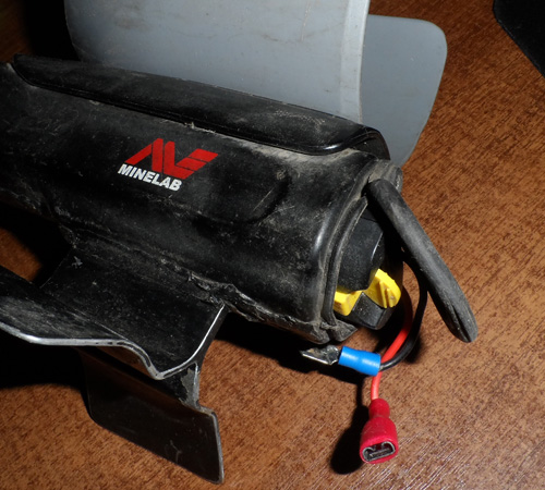

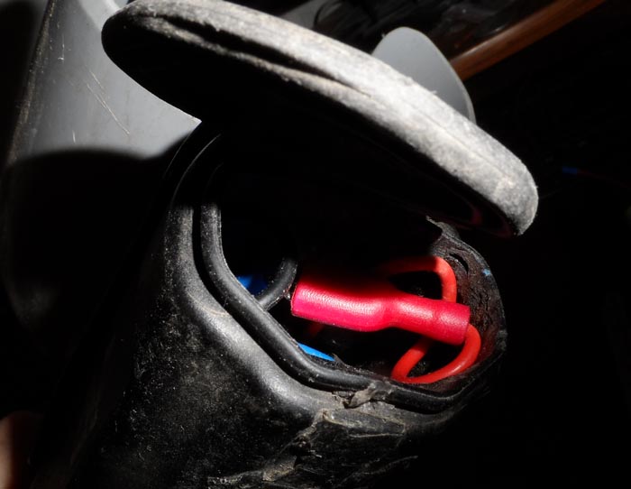

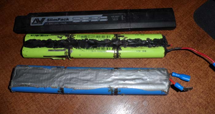

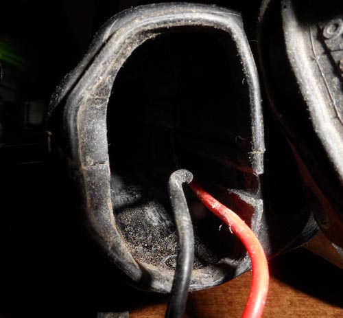

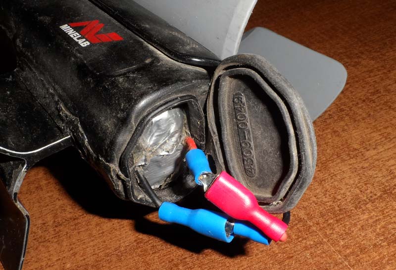

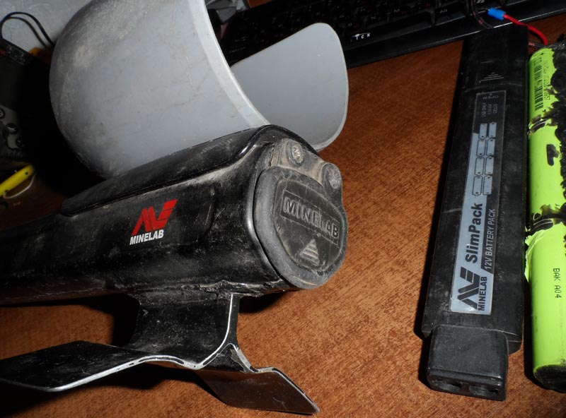

В нашем случае, представлен прибор линейки минелаб Е-трак. Доработка прибора и изготовление батарей, а так же использование зарядного устройства.
Для изготовления батарей используются особенные аккумуляторы, которые использующийся в ноутбуках и др. техники. Технические данные их 3,7 вольт и от 2,8 до 4 А. технология литий-ион, безопасно, эффективно, быстрая зарядка, большой срок службы.
Для построения данного типа блока аккумуляторов используются шесть батарей - аккумуляторов. По три последовательно спаянные. И далее два блока параллельно. Для начала можно произвести простой расчет 3,7*3=11,1, но это является номинальным напряжением, и его можно поднять при зарядке, до 13,5 вольт. Это безопасно и не повредит прибор, хотя и написано, что напряжение 12 вольт. Блок питания внутри прибора, имеет возможность использовать до 15 вольт. Так что вперед. Спаяв батареи и немного их скрепив между собой герметиком или иным способом. Принимаемся за разборку прибора. В нашем случае, блок батарей больше чем родной бокс для батарей или аккумуляторов. Для того, чтобы он вместился, необходимо доработать внутреннюю полость для вместимости нашего блока аккумуляторов. В нашем случае доработка не затронула стандартный бокс для батарей, он спокойно ставиться во внутрь и прибор может использовать батарейки или стандартные аккумуляторы.
Описано все вкратце. Однако хочу отметить, что по данному прибору с доработанным аккумулятором проведен тест. Пользователь использовал его при минусовой температуре (-8) два раза, и около 20 раз в плюсовую. Зарядка блока была произведена один раз весной до напряжения 13,5 вольт. В течении года ни разу не заряжался. При окончании сезона в начале ноября, был произведен замер напряжения, он составил 11,1 вольт.

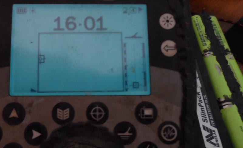

2 февраля был произведен замер напряжения в блоке акк. он составил 11 вольт.
Доработка приборов касается не только Е-трака, но всей линейки приборов Экспортер, а так же и Х-Терра.

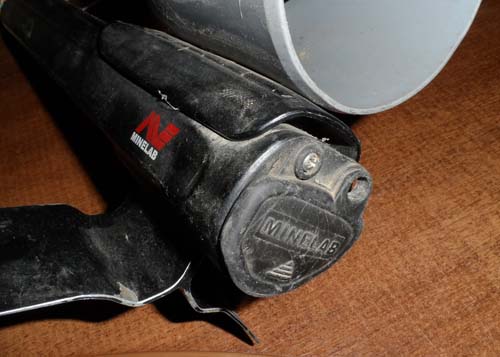

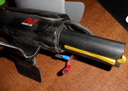

Так же для подлокотника можно использовать трубу или обрезок трубы сантехнической... smile.gif как на фото.

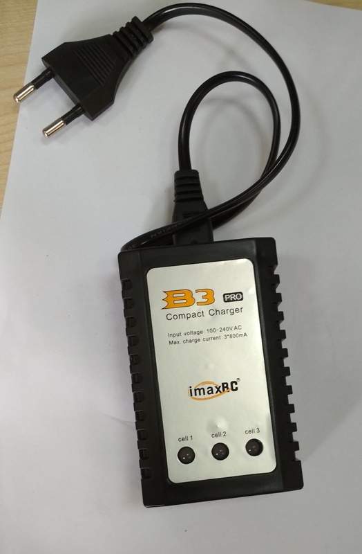

Используется особенное зарядное устройство, в котором присутствует регулировка напряжения и тока. У меня блок питания на 30 в 5а.
Присоединенное изображение Присоединенное изображение Присоединенное изображение Присоединенное изображение Присоединенное изображение Присоединенное изображение Присоединенное изображение

Так они у него же уже собранные 3,7х3=11.1, вторые три параллельно первым. Все нормально.
Только для лития, для правильной зарядки нужны контроллеры. Здесь этого нет. Но работать и заряжаться будут.

Для правильной зарядки для 3-х Li нужно подавать 4.2 х 3 = 12.6 в. Достаточно сделать простой стабилизатор на LT317 (12,6v). И подключить к банкам аккумуляторов плату защиты например как на фото 1 (брал себе такую на Али для перевода шуруповерта на литий).
Это самый простой способ зарядки, но лучший вариант заряжать банки акк. отдельно например через Imax. Я себе купил дешевый ( порядка 500р на Али) - он может заряжать 2 и 3 аккумулятора с балансировой отдельных банок и защитой от перезаряда (использую для Квазара).

А для чего все это томление духа ?
Давно существует пенал на три аккумулятора формата 18650.
Если мне вдруг захочется сваять что-то похожее,то куплю на али пауэрбанк на 12 вольт.
https://hz.ru.aliexpress.com/item/F98-2016-...7b0890d64013da6
воткну в прибор в удобном месте разъем по питанию..... но зачем ?

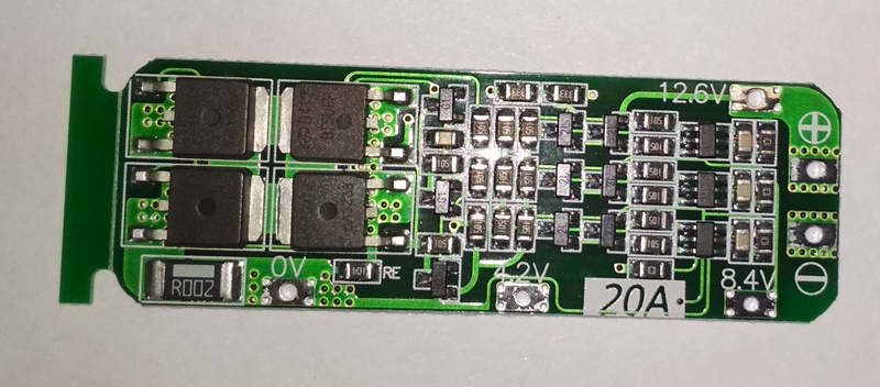

Radiomans вам верно сказал - Li-Ion, Li-Pol аккумуляторы требуют корректных режимов зарядки. Эти требования не с потолка взяты - при превышении напряжения и тока аккумуляторы могут взорваться. При зарядке большим током обязательно контролируется температура элементов.
То что вы сами для себя сделали, это ваше личное дело и ваши риски - но не надо советовать другим.
В сети полно информации по теме этих акб - почитайте и сделайте выводы.

Напряжение на элементах надо промерять под нагрузкой или разрядить сборку до номинала(10,5В) и сразу будет виден разброс.
Без защиты и балансира заряжать последовательные сборки чревато - а что если при глубоком разряде одна банка уйдёт в кз и на оставшиеся банки при заряде приложится полтора значения напряжения.. скорей всего пыхнет
