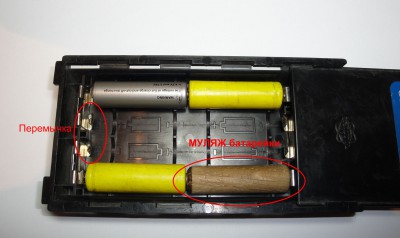

Дешевле ,легче и проще купить литиевые батарейки на 3,7v-к ним зарядное-общая цена вопроса порядка150гр батарейки и зарядное от 80гр итого30$ вот фото переделки-нужно всего 3 батарейки+соединительная тонкая проволочка,а ,чуть не забыл,прийдется пару муляжей сделать,так сказать эрзац батареек,чтоб по ним ток проходил

и на сколько по времени хватает таких батареек?

два копа с перекурами или коп на целый день) причем можно в карман еще 3 батарейки бросить,я так на терке делал,на всяк случай таскал батарейки на экстренный случай

QUOTE(romaxa @ May 13 2013, 18:04)
Какая емкость акума? У меня 4800. И еще плюс с прошлого сезона лежал акум заряженный в этом включил зарядка практически полная.

Восновном пишут 3400,но это уловки,просто переплачиваешь за обман,посему и 2000хватает,хотя можно и 1700,на день работы заглаза-что хорошо,зарядка идет быстро,можно зарядить за пару часов и ходить весь день

romaxa, у меня 3400, но это честная емкость, так как Панасоники настоящие (пишу это на основе тестов фонаревщиков с нашего и зарубежных форумов). Покупал в том же магазине, откуда батареи и брались на тестирование.

Про панасы ничего не могу сказать-китайцы четко разводят,если пишут какое то число,то можно примерно половину скинуть смело,хотя и того что остается вполне хватает. Всеравно с литиевыми получается дешевле и эффективней чем с аккумуляторами,да и вес,вместо 8батареек только 3установлены +3 батарейки в кармане и можно с ночевкой выезжать в поля и горы.
