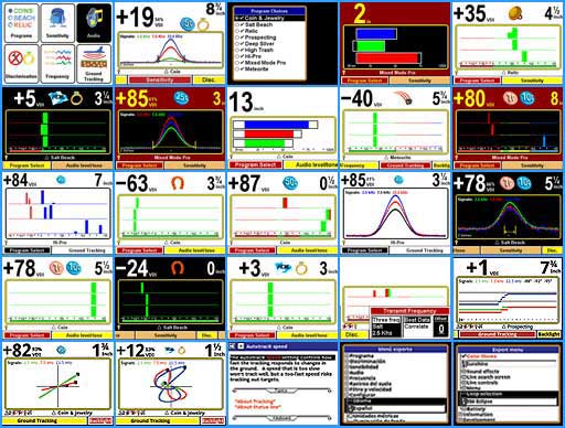

Здравствуйте, про катушки спасибо что ответили я вроде определился с покупкой дайтеч ультиматум 13.
Подскажите как можно включить режим годографа на спектре. в приложении картинка два нижних левых графика.
Сообщение отредактировано izevs: Mar 9 2021, 11:41
