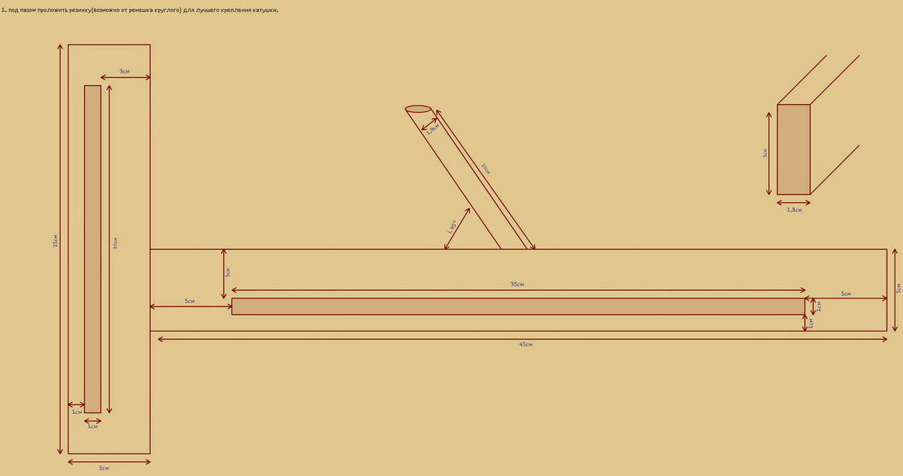

По глубиннику(напишу здесь что-бы в ЛС каждому не отвечать):
Крепление для катушек, как мне кажется, лучше всего сделать из дерева(самый дешевый вариант) - 2 бруска соединенные буквой "Т", в них 2 паза(на рисунке паз темный), катушки крепятся таким-же образом как и к штанге, так-же могут двигаться по пазу. по середине длинного бруска крепиться трубка для крепления прибора.
Приемник крепиться параллельно земли(длинный брусок), передатчик крепиться - перпендикулярно(короткий брусок).
Движением по пазу приемника(ближе-дальше от передатчика) регулируется чувствительность к мелким целям(чем ближе катушки друг к другу тем более мелкую цель видит прибор)
Движение по пазу передатчика(вверх-вниз) - сведение баланса приемник\передатчик. На поле сводиться по %ПС.
По переходнику(и приемник и передатчик будут работать полным кругом):
1. Передатчик в гнезде(пата) соединяем 1й-5й и 2й-4й контакты, со штекером(мама) через провод соединяем 4й и 5й контакты(в штекере припаиваем к тем-же по номеру).
2. Приемник в гнезде соединяем 1й-4й контакт, 2й в гнезде припаиваем ко 2му в штекере, 5й в гнезде к 1му в штекере.
ПС: в формате PDF рисунок большего размера.
Вроде-бы все...
С Ув.
Сообщение отредактировано bsg: Jul 8 2015, 11:35

Твою дивизию... 12.gif Так вот почему не выходило с Кощеем.Оказывается баланс сводится вертикальным смещением.А я с углами установки при центральным расположением мудрил.

Для увеличения жесткости конструкции в качестве продольной балки используйте доску шириной не менее 100мм и толщиной 20мм.
Как вариант -

QUOTE(Lvovich @ Jul 8 2015, 21:37)
Как вариант -
http://www.reviewdetector.ru/index.php?sho...=700575&st=1220
Возможно Вы правы, я так и не получил готовый вариант, чертеж товарищу отдал еще в начале года - до сих пор делает....

QUOTE(bsg @ Jul 8 2015, 21:45)
Данный вид крепления датчиков не сможет обеспечить отсутствие их вибраций относительно друг друга. А это неприрывные паразитные сигналы при движении. Лучше уж на данной модели найти положение сведения, и как минимум передатчик закрепить "намертво". Идея регулировки расстояния приемником для селекции целей по величине -хорошая. Но крепление требуется как минимум на две точки, с исключением малейших вибраций от встряски. С уважением.
У меня на изготовление станины ушло около 2х часов . В магазине я купил винты М8Х70 и там же мне нарезали брусков и откалибровали доску.
Кстати , ширина поперечины не менее 100мм позволяет очень жестко (двумя винтами ) закрепить Т брусок.

QUOTE(Lvovich @ Jul 8 2015, 22:06)
Я сначала загорелся этой мыслью, а потом, через пару дней остыл, подумал, а глубинник мне в общем-то и не нужен, поэтому так все и осталось в электронном виде.
