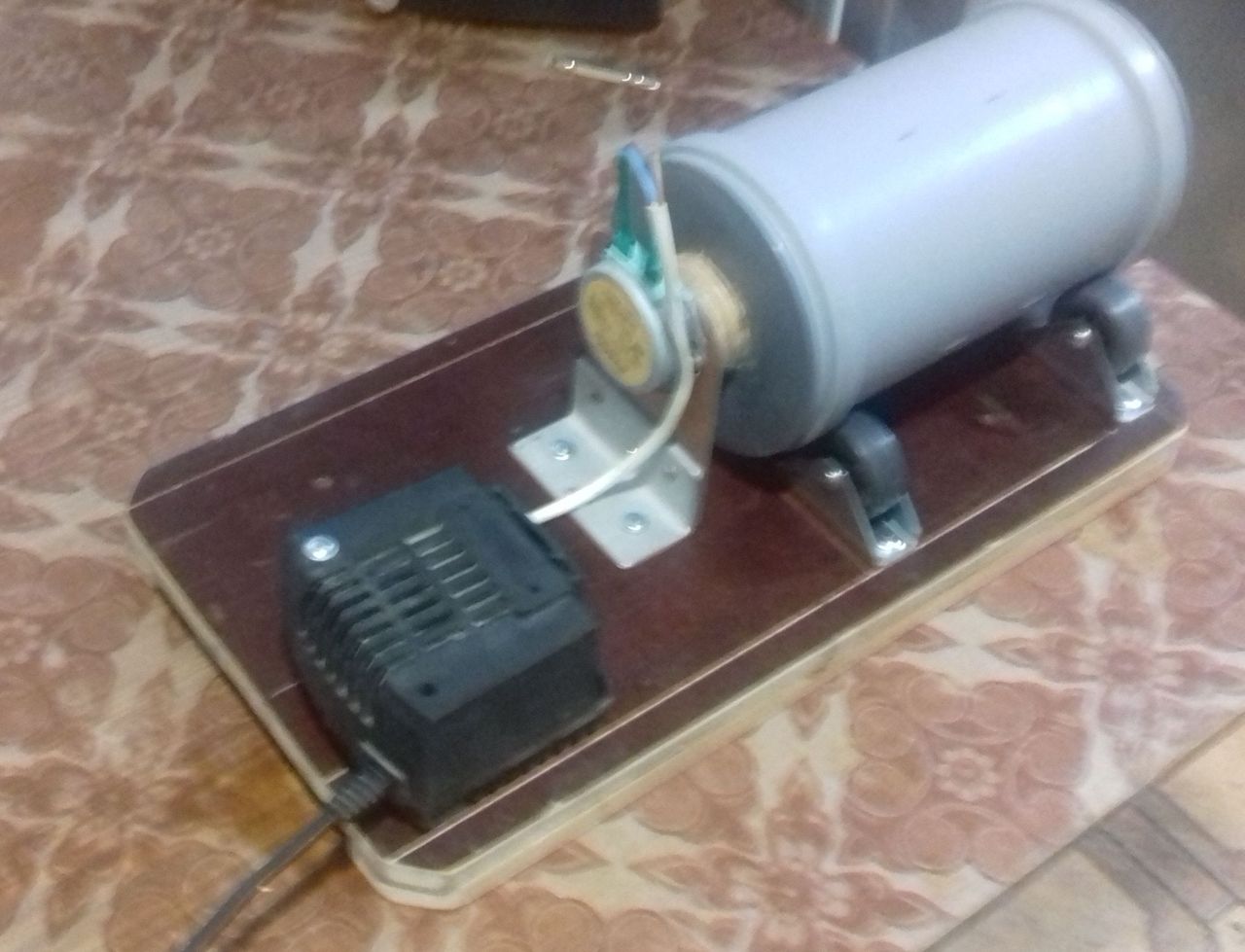

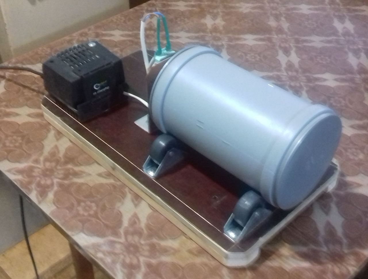

Наконец-то и я собрал по Вашей рекомендации. Спасибо большое! Делал из того что есть, с учетом всех нюансов описанных Вами.
Использовал старый струйный принтер. Не заряженный барабан крутится со скоростью 26 оборотов в минуту. С загрузкой 16-20 оборотов в зависимости от загрузки. Движок не греется. Все четко.
Кстати работает относительно тихо, похоже на работу фонтана. Можно медитировать под этот шум.
После 12 часовой обкатки фарфор подзакруглился и я заложил первую пробную партию конины. Фото ДО:
После 12 часов получился вот такой результат:
Алюминий на ура чистится. Оловянный солдатик не до чистился, но учитывая что он изначально был в каррозии, то и не буду дальше мучать.
Ржа с латунной накладки почти вся сошла. Я доволен.

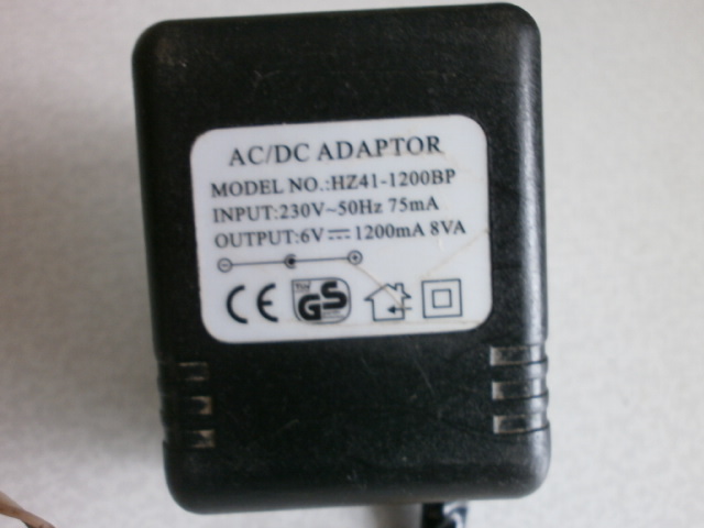

колибри
post Jan 5 2019, 15:57
Создана #98
Сообщений: 3,357
Зарегистрирован: 2-May 14
Пользователь №: 68,464
Репутация: 258 кг
Остап,подскажите вот такой адаптер,он какое выдает напряжение?
Остап
post Jan 5 2019, 17:21
Создана #99
Сообщений: 1,294
Зарегистрирован: 6-March 10
Из: Татарстан
Пользователь №: 15,947
Металлоискатель: 3030
Репутация: 390 кг
QUOTE(колибри @ Jan 5 2019, 15:57)
Читайте, написано - 6 вольт постоянного напряжения, и ток 1,2ампера. Мало. Мне встречались двигатели (СВЧ) только на 21, 30, и 220 вольт.
