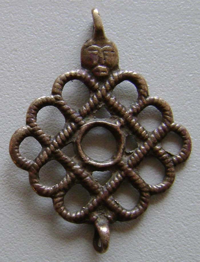

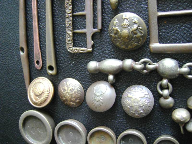

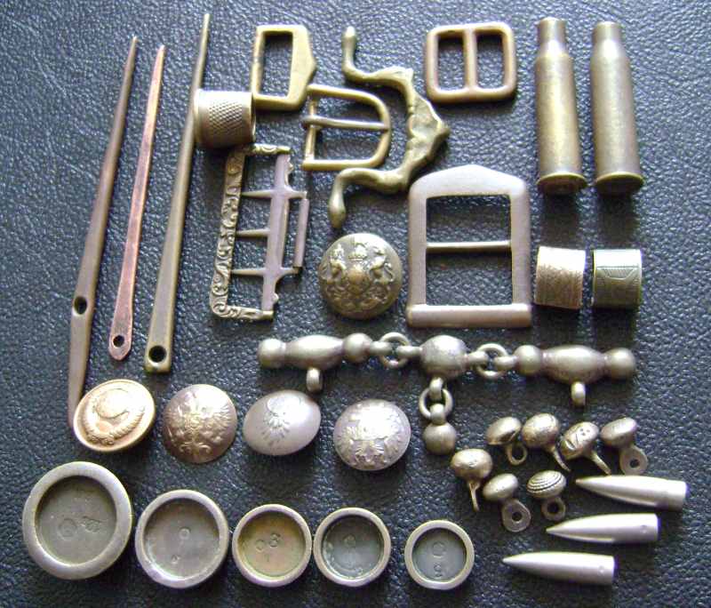

Приветствую коллеги.

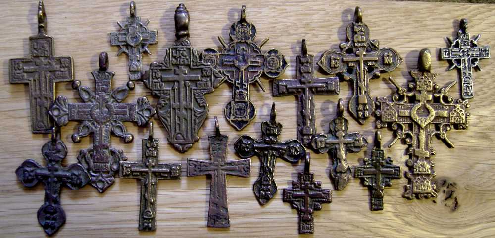

Озадачился чисткой нательных крестиков, (панно), накопилось их достаточно. Перепробовал несколько методов чистки, химия, бормашина, механика.. Не устроили все. После химии некрасивая шершавость получается, бормашина даёт направленные риски, от механики глаз мутнеет, и пардон, зад устаёт.. А хотелось-бы, что-бы без особых трудозатрат, запаха, шума, не огромное, и само работало, и красиво..
Наткнулся в сети на галтовочные барабаны, посоветовался с ювелиром, посмотрел его агрегат.. Реле времени на 15 мин, тарахтит, стОит баксов 200.. Пересмотрел кучу видеороликов, Шумные они ВСЕ особенно вибрационные, короче - не устраивают.. Наконец природная лень, и технический склад ума в купе с собранной информацией дали результаты.. Собрал быстро, дня три - четыре. Беспокоил момент сохранности после обработки, но на удивление чистка получается оч. бережная. Поэкспериментировал вволю, благо копанины всякой по углам валом..
Итак, по результатам (естественно всё субъективно) - бронза, латунь - оч. хорошо, медь - так себе, либо плохо (зависит от задач), алюминий, цинк - никак..

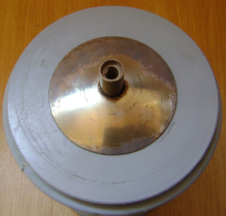

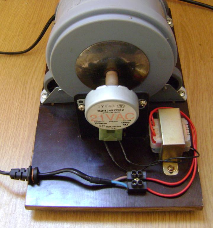

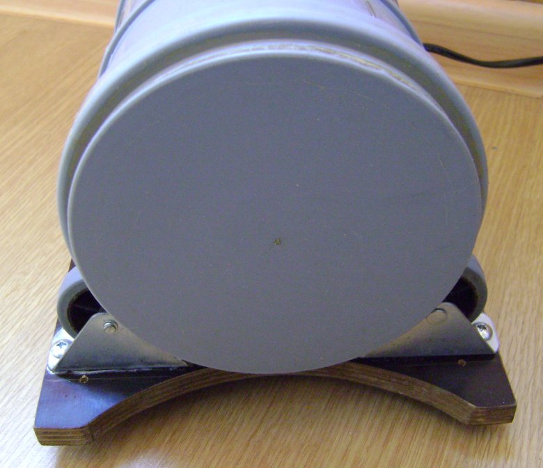

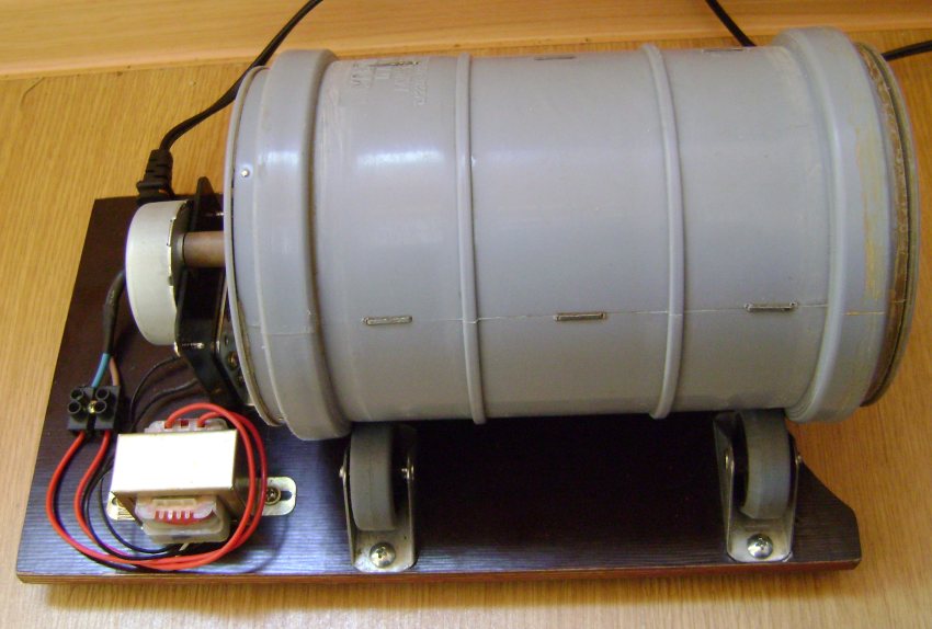

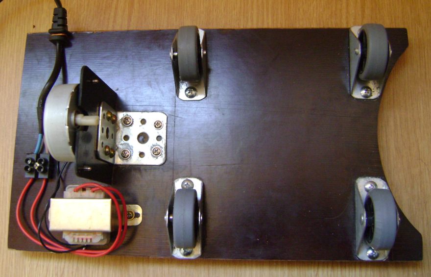

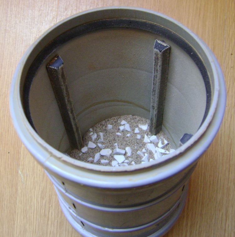

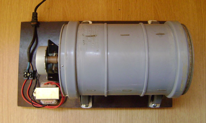

Конструкция.
Думаю, что рукастая часть сообщества повторить сможет без особых усилий

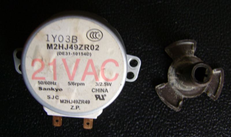

Сам барабан - 110 муфта от канализации, длиной около 200мм. Внутри вклеил рёбра из генераторного ремня. Ролики мебельные, полурезиновые, Ф 40мм. Привод прямой, без муфт, подшипников, шкивов и пр. Двигатель - от СВЧ печки (крутит тарелку), бывают на 220 вольт, на 30, и на 21 переменки. Использовал последний, Обороты - 5 - 6 в мин.. Вроде медленно, но за счёт этой "медленности" избавился от шума, (работает рядом на полу), ну и собственно бережно очищает материал. Трансформатор подобрал из имеющихся.
Наполнитель - речной песок, вода.
По затратам, купил только муфту и ролики, всё остальное было под рукой.. Полгода молотила без остановки..
Добавлю, обнаружил пару очень интересных моментов, то чувство, когда ты спишь, а оно работает cheesy.gif и всякий раз открывая крышку - ждёшь чуда..

Песок не просеивал, промыл и всё. Фери не подходит (сильно пенится), добавляю щепотку стирального порошка (для автоматов).
Почитал про галтовочные тела, их великое множество придумали, путём проб и ошибок остановился на битом фарфоре, прим 5 на 5 мм, все острые углы замылились за три дня.
Итак, получилась смесь из 1 части фарфора и 2 частей песка. Загрузка - %15 объёма барабана, грамм 100 - 150 обрабатываемых предметов, ну и со стакан воды (всё на глаз, опытным путём) Открываю два раза в сутки, утром и вечером.. Предварительная варка в соде ускоряет процесс.

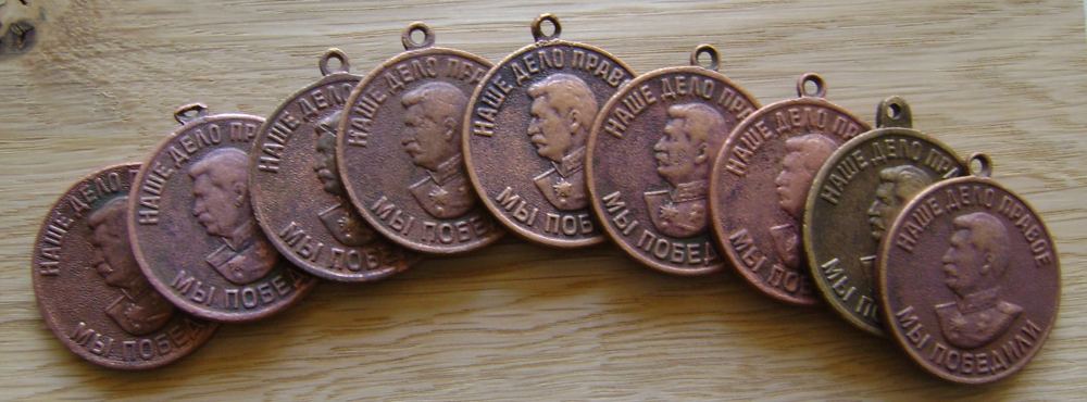

Круто, результаты хорошие. А были ли неудачные моменты? Были ли испорченные вещи такой чисткой? Обычно ведь при любой чистке что-то чистится отлично, а что-то так себе... Пробовали ли чистить монеты? Есть фотографии примеров чистки монет?

Да определённые минусы имеются. Когда чистил перстни, (шт 50), на паре выкрошилась средняя часть. У гильз иной раз юбки скалываются, пару - тройку ух у пуговиц, в общем хрупкое, с трещинами класть не стоит.

80% барабан не хватит мощности двигателя, да это и не надо, обороты не большие, опытным путём выбрал оптимальную загрузку.

QUOTE(Остап @ Apr 8 2018, 21:04)
Для декоративных целей пробовал, нормально получается. Фото сделаю.
А почему для декоративных? Я смотрю на медали со Сталиным, почищены отлично. Или на медных монетах рельеф замыливается, истирается при такой чистке?

QUOTE(san @ Apr 8 2018, 21:07)
Нет, не замыливается, но царапины, пусть и мелкие - имеют место быть, это касается меди. На бронзе и никеле - не заметил.

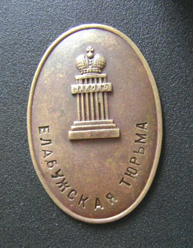

Естественно, если предмет серьёзный, то и загружать его надо несколько по-другому.. Вот к примеру жетон надзирателя.

QUOTE(Остап @ Apr 8 2018, 21:13)
Для дорогих предметов используете не песок с фарфором? Что-то другое?
Остап
post Apr 8 2018, 21:23
Создана #16
Сообщений: 1,294
Зарегистрирован: 6-March 10
Из: Татарстан
Пользователь №: 15,947
Металлоискатель: 3030
Репутация: 390 кг
Нет, наполнитель тот-же, просто более ничего (только этот предмет)

Коммстралю себе подобную штуку, только под другие цели: хочу попробовать стоунваш на жЫлезки наводить...
Я чисса, гуманитарий sad.gif ... много в механике не смыслю - проконсультите, плииииззззз!!!!
Зачем нужны ребра внутри барабана?
Какая максимальная скорость вращения барабана?
У меня все моторчики, довольно оборотистые... предполагал скорость снизить, за счет "ременной передачи" с маленького шкива, прям, на корпус барабана (канализация, как и у Вас)... но, боюсь, все одно будет многовато.. sad.gif

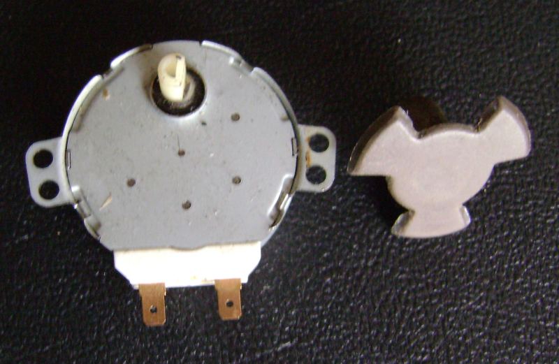

По-пунктам..
Рёбра нужны для конвекции, как сказал один мой товарищ, "что-бы тилипалось", а не ползло.. С этого ребра предмет падает с высоты прим 5см в жижу с песком, за счёт этого и очищается..
Обороты фиксированы -5-6 в мин, этого хватает. Лишние обороты начнут создавать центробежные силы, а они в данном случае навредят "тилипаниям"
Лучше поискать, либо дохлую печку, и выковырять оттуда и двигатель, и крестовину, либо купить отдельно движок у мастеров, в Вашем случае - в Митино..
Ремённая передача чревата усложнением конструкции, как то - подшипники, муфты, шкивы, и пр. Так-же возникает необходимость в более прецизионном подходе, тащит за собой токарку и тд..
Стоунвошил тут для себя бронзу, глянец и неоднородность поверхности на часах не понравился (настольные) Ну и всю бронзу после полировки закинул в барабан, в результате получился благородный однородный мат..
