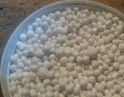

Приветствую, есть вот такие керамические (фарфоровые) шарики
Диаметр самого крупного 8 мм, остальные около 5 мм.
Как думаете, подойдут?

QUOTE(-nemo- @ Oct 25 2018, 09:19)
Попробовать можно. По-результатам будет видно. Для чистоты эксперимента стоит попытать и то, и другое..

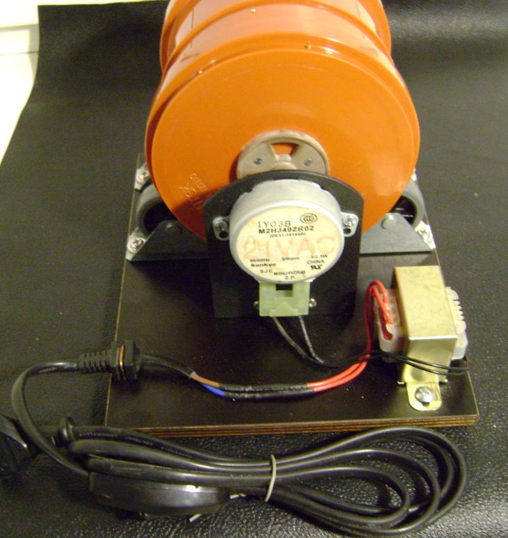

Всем не хворать !! Сделали клон галтовки , движочек слабоват надо больше мощности , барабан нет нет да и встает и самостоятельно не трогается )

Двигатель не понятный, сколько оборотов после редуктора? На сколько загружаете барабан? Вручную, при отцепленном двигателе с загрузкой крутить пробовали? Колёса маловаты вроде, да и пластиковые, шумно будет.
Длинную муфту пересмотрел, сейчас делаю на коротких, входит практически всё, и мощи хватает.

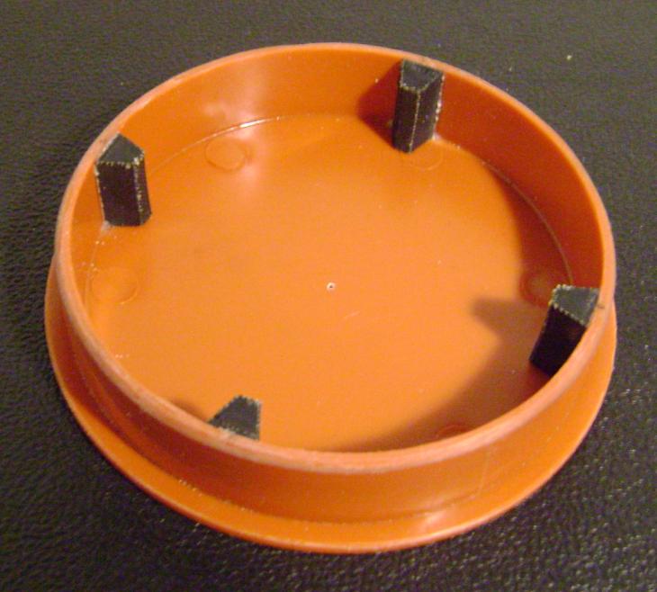

День добрый Остап ! Движок 4/3,5 W с СВЧ печки , колесики только такие в магазине , по началу поработал 5 минут и всё, муфту сделали по длинней т.к пробку не удобно с торца вынимать .Пробки не много подрезали чтобы удленить ремни внутри барабана , загрузка барабана примерно на треть . Сейчас ищу по мастерским движок с гриля .

Понятно.. Бывало такое, по-началу, пока пытал конструкцию. Грузите МНОГО, 10 - 15% плюс вода. Там на фотках вроде видно наполнитель, вот такой примерно объём и нужен.
Пробку резал почти на половину, что-бы только прокладку перекрывала, при этом достаётся нормально. В пробки (и в глухую тож) - вклеивал короткие ремешки, на том-же уровне, что и в барабане.
На печках такого движка не встречал, обычно они в одном корпусе с редуктором, но сути не меняет. С крестовиной от той-же печки было-бы удобней, избавитесь от карданного вала, и установка-съём барабана станет проще, да и конструкция будет компактней.

Там у Вас на барабане, как раз в ненужном месте проходят рёбра какие-то, при пластике на колёсах, на этих "рельсах должно вихляться.. Я-бы поменял муфту.
С колёсами - да, проблема, тож перебрал много.. Искать надо, эти начнут скользить по барабану, что увеличит нагрузку на двигатель.

А что бы колесики не скользили можно обклеить их не толстой резиной.

Можно конечно, так-же можно и на барабан натянуть резиновое кольцо из камеры, там и клеить ничего не надо.. Но всё-же лучше подобрать комплектующие без переделки.
