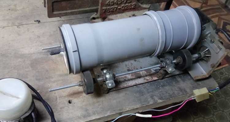

Пока не испытывал. Вместо ребер внутри прямоугольная пластина из алюминия с вырезанным прямоугольным центром.
Эх, поздно про тему тут подсказали. Чувствую, при изготовлении наделал ошибок технических...

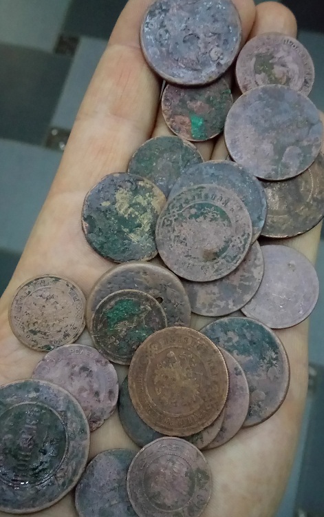

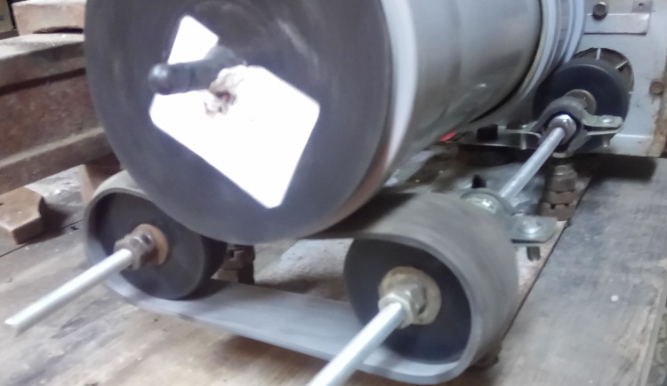

Провел испытание своей чудо-машины. Конечно же все конструктивные недостатки вылезли наружу. Для испытания всыпал копанных гильз. Абразив - песок, крошенный старый точильный круг, сода, чуть-чуть жидкого мыла и вода. В общем, что под рукой было. Время чуть более часа.
Очень здоровый барабан. Хоккейные шайбы начали банально пробуксовывать. Я конечно добился его вращения, надев на пару шайб ремень из камеры. Но результат не особо впечатлил, хотя все там "теребонькалось". Вероятно, чем больше объем барабана, тем более неравномерно распределяются усилия абразива. Что-то блестит, а с некоторых и грязь "кокона" не сбило.
Порадовало, что мотор и его блок питания не греются выше рабочей температуры. Относительно малошумно, редуктор мотора громче шуршит.
Грядет реконструкция.

Двигатель коллекторный - щётки. Колёса не буксуют? Посмотрите вариант выше, там резину дополнительную пришлось натягивать.

Ну вот, провел реконструкцию.
И немного тюнинга - добавил резиновые ножки.

Покрутил медные какалы, хуже иже им точно не будет. Изначально все были в черноте или в коконе с медянкой. Для чего-то ничего не изменилось, несколько штук можно повторно. А одна и вовсе оказалось не какалик smile.gif.
