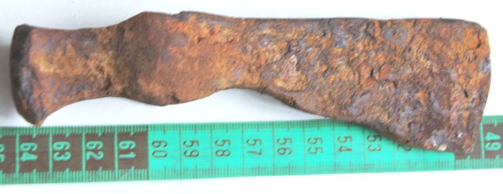

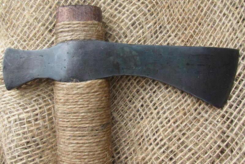

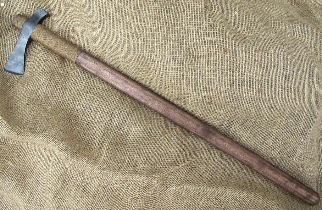

Реконструировал очередной топорик.
Бывший ник Щурый http://www.reviewdetector.ru/index.php?showuser=25004
