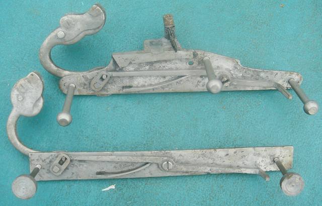

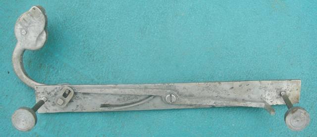

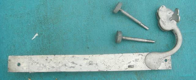

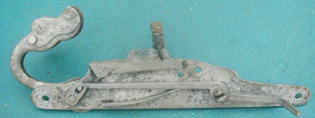

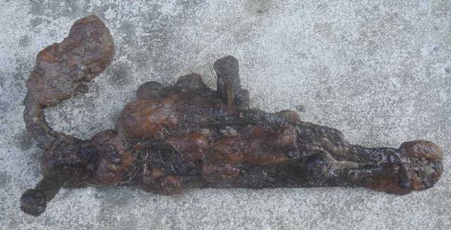

Далее всё собираем, проверяем работоспособность механизма, отлаживаем по необходимости.

Давайтея я поясню. Я вижу, что Вы не поняли и что Ваши слова только от недопонимания.
Если такой предмет в таком ужасном состоянии начать чистить классическим способом, то
1. Его будет не возможно разобрать на детали
2. Не возможно привести в действие
3. Не возможно применить сварку
Если эти возможности перенести, гипотетически, на очень древнюю саблю, которую согнули и сломали, потому что хозяин погиб, то данную саблю можно будет выпрямить и состыковать заново. При этом количество сварки будет минимальным, так как она будет только в стыке. Кроме того, при желании данную саблю можно будет перезакалить. Это зависит от задания. Помните, в начале повествования о замках, я сначала изложил задание? Там не стоял вопрос со сваркой или без, с заменой деталей или без. Так же и с этой гипотетической саблей. При классическом методе чистки такие задания выполнить невозможно. Теперь понятно, о каких новых возможностях метода я говорил?

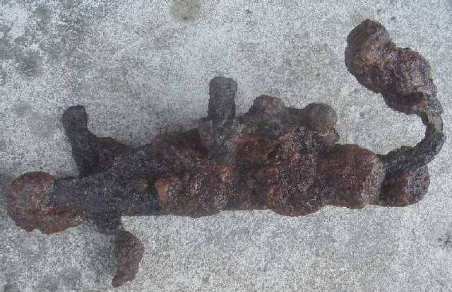

3. Примеры с замками, которые я сейчас продемонстрировал, выполняют только одну задачу, показать новые дополнительные возможности метода. А именно возможность применения сварки и возможность копирования. Эти примеры не демонстрируют возможность применения метода в отношении откровенной древнятины и инкрусстации
4. Возможность применения метода по отношнению к древнятине и инкрусстации, будет продемонстрирована отдельно
1. Сергей, ну тогда поясните мне, раз вы Русский, зачем вы делаете НЕ то, что вас просят? Не то, что вы обещали сами показать? Разговор шёл про раннюю копанину (топоры, копья, акинаки и пр.) Зачем вы показываете очередной пример очередного замка? У меня складывается впечатление, что вы просто иностранец и не понимаете по русски.
2. Во первых, я показываю то, что проделано вашим методом. Не более, не менее. Они актуальны, так, как показывают проделанную работу и состояние предмета после и разницы нет, когда и кем это делалось. К стати, последние фото с копьями совсем не старые.
3. Зачем вы показываете пример за замками? Зачем вы показываете пример с замками? Зачем вы показываете пример с замками? Зачем вы показываете пример с замками? Зачем вы показываете пример с замками? Зачем вы показываете пример с замками? Зачем вы показываете пример с замками? Зачем вы показываете пример с замками?
Прочтите это ещё 10 раз и задайте себе этот вопрос. Если вы конечно, действительно русский и умеете читать.
4. Зачем вы показываете пример с замками? Зачем вы показываете пример с замками? Зачем вы показываете пример с замками? Зачем вы показываете пример с замками? Зачем вы показываете пример с замками? Зачем вы показываете пример с замками? Зачем вы показываете пример с замками? Зачем вы показываете пример с замками?
Добавлю ещё один пункт.
5. Сергей, кого вы тут "баранами" и "ослами" называли?
