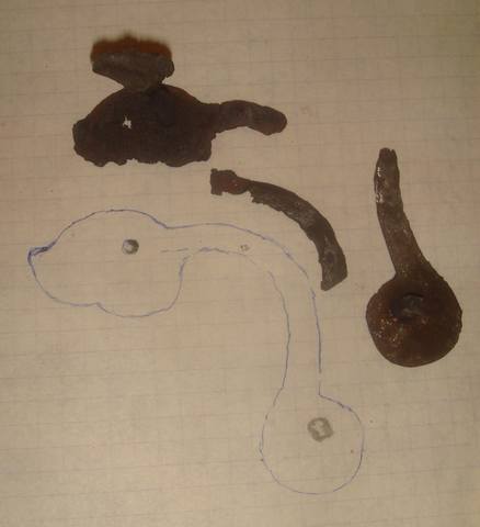

В данном конкретном случае, да действительно, это место я дополнительно усилил на своё усмотрение. Место силовое и на него приходится нагрузка. Но при желании, можно будет вернуться к исходнику без проблем. При выполнении таких работ необходимо делать поправку на надёжнось. В данном случае, например, винты можно реанимировать, но желательно сделать новые. Тоже самое относится, наприме к пружине.
Далее по обломкам василиска отрисовываем шаблон и делаем копию.

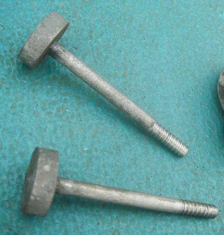

Как уже говорилось выше, было принято решение не реанимировать винты, а сделать новые. Архаичная резьба была скопирована, были изготовлены метчик и плашка в соответствии с оригинальной резьбой.
Оригинальная пружина имеет раковину в силовом месте, поэтому и её тоже лучше копировать, чем реанимировать.

Для особенно "внимательным" в теме. Данный нож, после углеродки в плюсе. Для достижения нормального вида, нужно разгладить плюс, до номинала(никак не минус).
Если сравнить с доской на которой гравировка, то в этом состоянии, рисунок был бы виден только двумя глубокими прорезами, так как поверхность имеет плюс. Нужен номинал.
А вообще, слепому сложно описать цвет молока. Нужно дать на время глаза(опробовать раз) wink.gif
П.С. Плюс- это никак не оригинальная поверхность, это своего рода бонус , по методу. Ржа рыхлая, как и восстановленный слой. Этот слой необходимо разравнивать.
Самое подходящее- это алмазный надфиль. Он лишнее не снимет, а обычный- быстро тупится к тому же, так как на поверхность присутствуют частички грунта с мелким песком. Он и тупит надфиль даже после одного предмета.
П. П.С. Слепому- глаза не вставить, но поднять зад и что-то сделать для понимания, наверное всё же легче будет, чем задавать повторные вопросы по кругу.

QUOTE(anme @ Apr 25 2018, 16:16)
Ну и вот. Сколько копий сломали, что де у нас восстановление железа из соли до оригинального вида, оригинальная поверхность и т.д., а по факту часть предмета новодельная, еще одна часть про ва ре на тут напильник, там наждачка...
Господин на Г... так вопил по поводу вторичности моего ножа и тут же предложил Щурому пройтись алмазным надфилем по геометрии. Хотя прямо перед этим Щурый написал, что частенько восстановленый слой измеряется даже не в миллиметрах.
Не, почему нет? Предмет в итоге пусть и новодельный местами, но восстановлен. Хорошо это или плохо - вопрос отношения, ибо пайка пластики и гравировка утраченного по смыслу примерно тоже самое. Лично я не против.
Но вот то, что чудес не бывает и что метод не позволяет провести 100% полное восстановление предмета налицо. О чем тут десятую страницу и говорят.
Ну может быть хоть Вы сделаете прогноз, о котором я просил относительно акинака и сабли? Гуру этого делать не хотят, а Вы человек нейтральный. Вы сами метод не применяли, поэтому судить можете только по фото, это тоже в пользу объективности. Может быть ещё кто нибудь откликнется? Может быть Синяя Борода выскажется?
