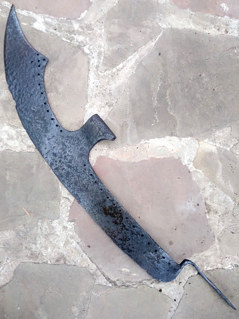

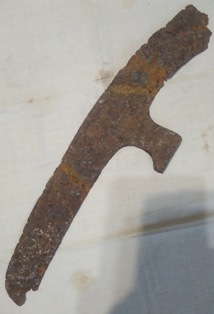

Всех приветствую! Решил оживить тему smile.gif Восстановление бердыша конца 17в. с пременением углеродки.

фото

Чем добавлял недостающий хвост?

QUOTE(tlemsen @ Oct 9 2023, 08:08)
Был долгий и мучительной процесс подбора из старых, металлических изделий, подошло, что то из сельхоз орудий царского периода.
Бывший ник Щурый http://www.reviewdetector.ru/index.php?showuser=25004
Щурый+
post Oct 9 2023, 17:37
Создана #3526
Сообщений: 3,485
Зарегистрирован: 27-September 17
Пользователь №: 2,367,988
Номер карты: 4276...0327
Репутация: 452 кг

Согласись, это лучше, чем клеить эпоксидкой с добавлением земли и ржавчины. Вижу, граница оригинал/ новодел на фото не заметна совсем. По этим фото вижу, работа хорошая.
Главное. Это не будет сыпаться и стрелять по ночам

QUOTE(Щурый+ @ Oct 9 2023, 18:37)
А в чем грели?
Будем искать...

QUOTE(tlemsen @ Oct 9 2023, 17:48)
Этим мне углеродка и нравится,если всё сделал правильно,о какой либо коррозии ,осыпании старого предмета можно забыть.

QUOTE(org @ Oct 9 2023, 18:26)
А в чем грели?
Варил под бердыш контейнер подходящего размера и грел в дровяной печи.

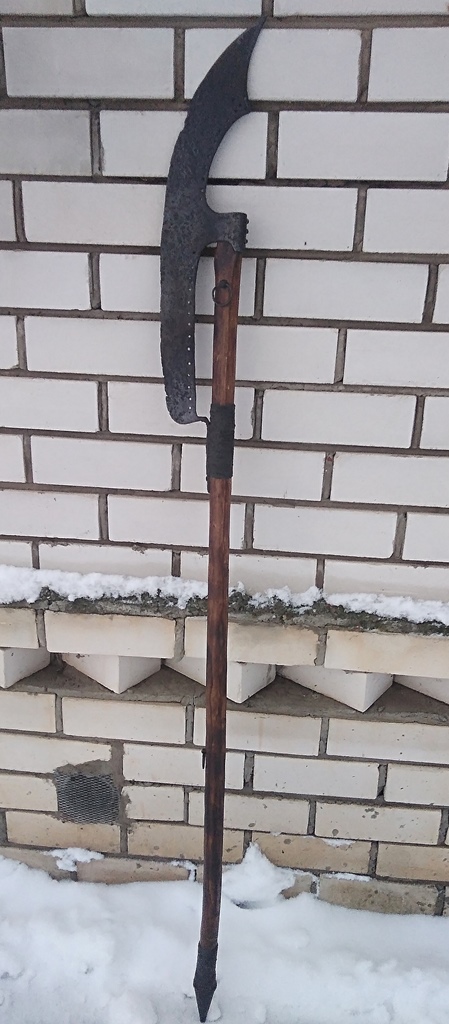

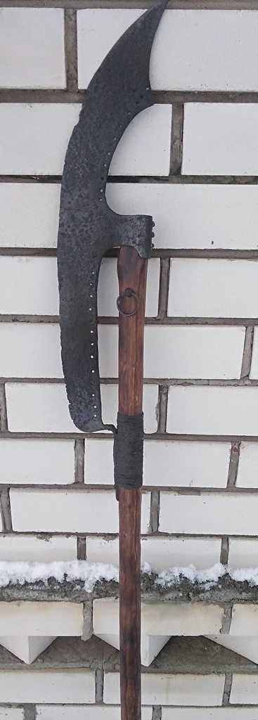

QUOTE(Щурый+ @ Oct 9 2023, 18:36)
Конкретно под бердыш, можно подобрать и топор на 16-17-й век. Правда под это надо иметь небольшую кузню..
Работа хорошая, но мне видится один "косячок" по исполнению.
Это поздний вид бердыша. Который, встречается гораздо реже чем его ранние собратья))
На этом виде, кончик(острие), устроено иначе. Оно имеет утолщение(металл толше, чем по всей основе),выглядит, как что-то нечто пики. lupsk.gif

В наших краях бердыш большая редкость, этот найден по событиям 1689г, осада раскольников стрельцами на р. Медведица., поэтому в руках я бердыш держал первый раз, может больше и не подержу smile.gif Форму конца по фото и рисунками определил заказчик, если бы хоть остатки от оригинала имелись, было бы проще изготовить аутентично.

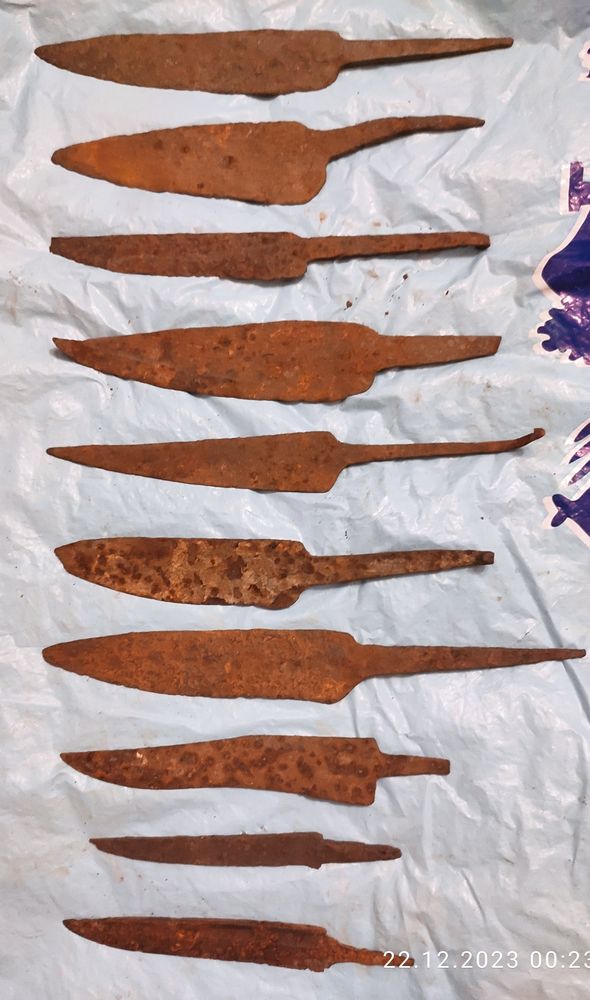

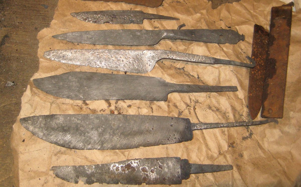

От зимней тоски затеялся помочь камраду с восстановлением ножиков. Происхождение их - Воронежская область. Копано лет 15 назад, валялись, валялись, и вот коробка на глаза попалась. wink.gif
Контейнер из профильной трубы, дно заварено, крышка привязана проволокой. Ножики запихивал в контейнер, чтобы были в сантиметре от стенок, затев уплотнял забивку постукиванием об стол и досыпал до верха. Сначала 4 часа в угольной пыли с добавкой чуть соды, 900 градусов. Затем почистил от отвалившейся черной пыли, и нагрев под закалку, чуть выше 900, закалка в горячую воду, затем отпуск полчаса при 200 градусах.
На одном из ножей получилась интересная структура, будто дамаск частично, а частично сплошная сталь, но пятнами. На фото эффект не виден, только "на блик" у окна.
По твердости - надфиль чуть берет одни, не берет другие. Камрад собирается отшлифовать их и приделать рукоятки в стиле тех лет, но пока фото не прислал.
