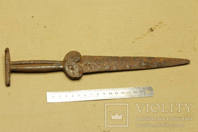

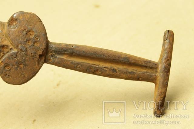

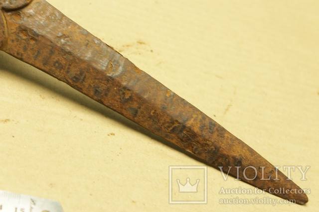

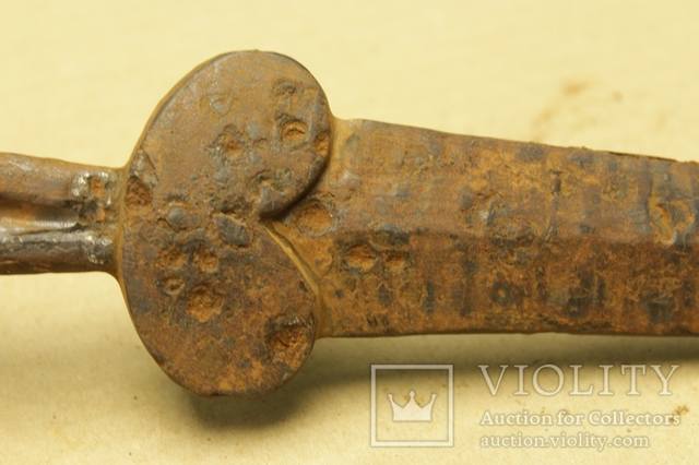

Да вот они фото До.
Как сказано в описании, раковина замастикованы.
Судя по питтинговой коррозии biggrin.gif , эту поделку, потом порвёт как британский флаг rolleyes.gif Главное в том описании лота- распродажа коллекции)) Иными словами, вещь в ожидании подходящего ло... facepalm.gif
scandijinior

QUOTE(Grinkreht @ Mar 8 2019, 00:42)
Конечно порвёт. Рано или поздно порвёт. И всё, что они делают этим своим клеем порвёт, коррозия внутри продолжается

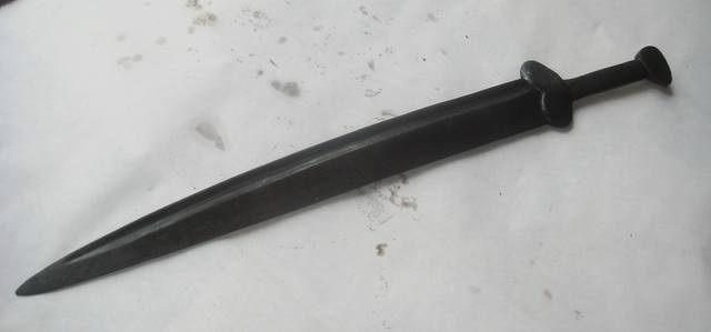

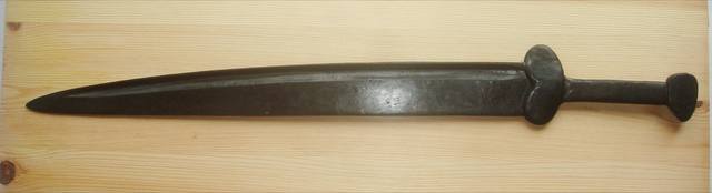

QUOTE(Frontier++ @ Mar 7 2019, 17:11)
Евгений, специально для Вас хочу показать фото аналогичного комплекта. И в довесок фото хазарского кистеня. Топор, один кистень и "безменобулава" - мех мистка, топор пропитан воском (делал не я) у остальных пропитка синт. маслом. Один биконический кистень, и хазарский - не чистились вообще, только пропитаны синт. маслом. И ничего с ними не происходит, ничего не сыпется (только с топора, врать не буду, немного чешуек отваливалось, что вообще никак не сказалось на его внешнем виде, но процесс прекратился после регулярной пропитки синтетикой). Несколько лет наблюдений wink.gif
Честно говоря, я очень удивлён, что такой метод по сей день используется для копаного железа. Это времена 90-х, когда не было информации и интернета тем более. Ничего хорошего масло не даёт ржавому железу. Только минусы. Иначе бы банально не мудрили бы автохимию, а просто мазали бы всё маслом))
Говорите мех чистка. А мехчистка на сегодня- это пропитка анакролом, подклейка формомасс. Ну и как всё это должно держаться на промасленной поверхности? Да никак. Вами озвученный способ, вообще ни в какое определение не попадает, а в определение реставрации- тем боле.
Больше уровня- так хочу, я так вижу. С чем то повезло, не осыпалось.
Так что не сбивайте других людей с толку ложной инфой по реставрации..

QUOTE(Grinkreht @ Mar 8 2019, 15:32)
Это вы не сбивайте. У меня все прекрасно. Мех чистка - это мех чистка. А что дальше после нее делать каждый сам решает. И не путайте сюда автохимию, хватит уже ваших прежних глупостей про качество стали и закалку. Масло - замена того же вощения. И при чем тут еще какие -то формомассы которые я не клеил и не собираюсь facepalm.gif Как обычно - в огороде бузина, а в Киеве дядько.
