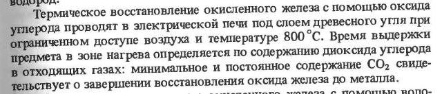

Пустой порожняк как раз у доморощенных отжигальщиков гнилого железа в наглухо заваренных железных трубах, банках из под краски и т.п. Там конечно образуется сколько-то угарного газа но его явно недостаточно для быстрого и полного восстановления оксидов железа до металла. Углерод сам по себе ничего не восстанавливает. Правильная технология восстановления железа должна быть совсем иной, и перед восстановлением нужно проделать полное удаление кристаллизационной воды и окисление лимонита, гётита, гематита до магнетита в окислительной среде.
То есть, прокалить предмет в обыкновенной муфельной печи, с медленным набором температуры. Это конечно не гарантирует сохранность оригинальной поверхности предмета так как объём будет меняться с неизбежным растрескиванием и возможно с отслаиванием. Но всё железо которое ещё осталось в предмете таки можно будет восстановить до металла. В той же муфельной печи, закопав потрескавшийся предмет в древесный уголь.
Вот! У меня как раз были мысли в этом направлении, ибо термоконтроллер надежнее все таки чем цвет при нагреве, а вот то, что нужна подача воздуха в реактор - несколько меняет все видение организации процесса

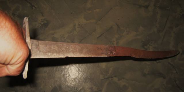

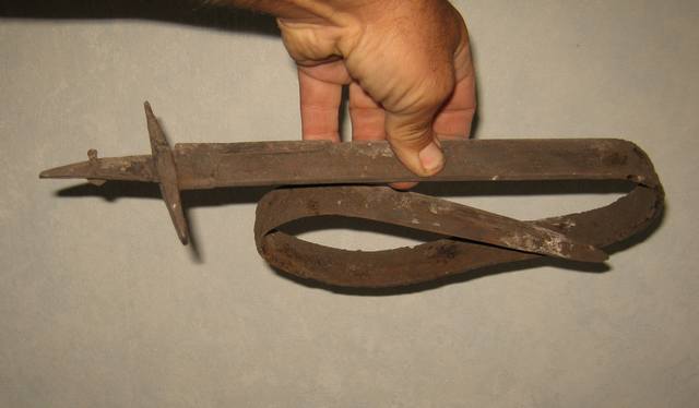

Нет смысла что то писать и объяснять в этой теме. Нужно просто показывать наглядные примеры, вот и всё. smile.gif Что и требовалось от "адептов-углеродчиков". Остальное, это всё сплошная болтология.
"Восстановление углеродным методом".
До
После
До
После

Я ни чего не выдумываю и не упражняюсь в писанине. Это работы, показанные самими "мастерами-углеродчиками". Жалкие скелетированные останки истории.

Что же касается данной книги, то здесь есть две существенные ошибки, которые были нами исправлены.
Во первых, мы выяснили на муфельной печи с точным контроллером, что оптимальная температура не 800, а 900.
Во вторых. После первого цикла, предмет нельзя чистить. Его нужно обработать соответствующими растворами и отправить на второй цикл. Далее добавляютя другие действия, в зависимости от сохрана. Я применяю четыре цикла. Дело в том, что окись восстанавливается до порошкового железа, а не до металлического. Для перевода железа из порошкового состояния в металлическое, нужно принять дополнительнные действиея. Некоторые торопыги игнорировали эти рекомендации и получили плохой результат.
