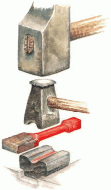

Литература...
Grinkreht
post Feb 21 2019, 22:44
Создана #3056
Сообщений: 14,576
Зарегистрирован: 18-March 15
Пользователь №: 2,331,248
Репутация: 683 кг
..........user posted image

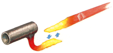

Красным- следы кузнечной сварки, втклки и клинка. Зелёным- вкладыш из другой стали, посредством той же кузнечной сварки. Не описанное ранее в литературе. Итак, вроде бы простой штык, а сделан как минимум из трёх кусков стали.
А что бы поведала очередная "шоколадка", более информации, что это штык?

Помнится канси, предлагал реплики сделать. А слабо освоить хотя бы штык, по технологии предков?
Штык, это самое простое из оружия нижних чинов, но весьма с приличными заморочками(как нам рассказывает история). Уверяю, что более сложное из клинков, было сделано не с меньшим интересом. И кстати, работы с углеродкой, поведали интересную информацию по русскому тесаку на 1812-й год. Не коричневая шоколадка, а именно чистый металл wink.gif
Лично мне, история вещей интересна и поведать её могут только вещи с чистым тоном металла. Предметы в патине(ржи), молчаливы..
