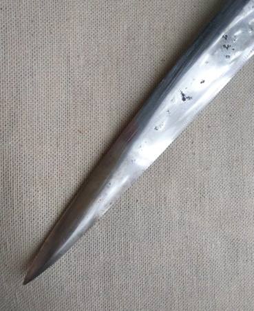

Данный бебут. не утачивался и уполировывался. Ну сколько можно повторять? При применении "уклеродки", ржавая поверхность проявляется!!! Из тёмного ржавого, в светлый тон без потерь!
Каверны глубокие, пришлось заварить. Но их не видно(сварки), она выравнивается в тоне посредством проникновения углерода. Некогда ст3(сварочная проволока), получает углерод и переходит в более высокий сорт стали, равный самому клинку smile.gif Получает возможность закалки, даже сварка!!!
Теперь смотрим на фото. Зелёным(пометка) пришлось наваривать кромку. Клин точили на наждаке и получилась убогая яма с потерей геометрии. Пришлось восполнить утрату. Класным- это риска от того же наждака, её убрать не удалось, она прошла прям по месту клейма.
Так что парням со знаниями smile.gif , в бебуте только прибавилось, благодаря методу, а не чего не сточилось, как вам этого хочется. И повторюсь, металл проявлен, поэтому и стал светлан. Не сточен. Хотя клинок(судя по горелой ручке), был отпущен нагревом. Может за печкой валялся.

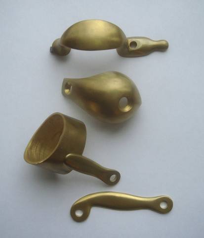

Что же касается литья копий из бронзы. Да, морока ещё та! Эти два комплекта я отливал в своё время, так как был заказ. Отливал в землю. Сначала делал мастер-модели из пластика с учётом того, что литьё даёт усадку в 1%. Стальной зацеп на спусковой скобе это литьё в якорь, как у киммерийцев. Но как было сказано выше, основная морока это подбор сплава. Для данного проекта я даже вырезал ударные клейма из рессорной стали, точные копии оригиналов. Вырезал вручную. Это вам не шабером какашки чистить. Так вот, когда проект был выполнен, у меня осталось много лишних изделий. Все излишки продал по цене оригинала. В моём активе остались модели, клейма, состав сплава и зарисовки расположения литников. На пенсии пригодится.

Самое интересное в повторении технологии тех лет(литьё в землю), брак будет тот же, как 200 лет назад(поры и т.д.). Что не даст современная заливка в формомассы. Без умеренного брака(как у пердков), новодел будет ещё новодельнее smile.gif

В любом случае, моя копия лучше китайской, индийской и даже Pedersoli. И стоит дороже оригинала. Глупость, невероятная глупость. Уместнее было бы спрашивать и качать инфу, пока мы живы и пока открыты. Мы все будем равны в конце. Вопрос только в том, кто из нас в чей басик помочется перед концом.
