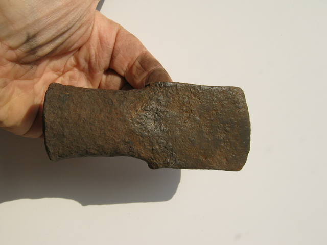

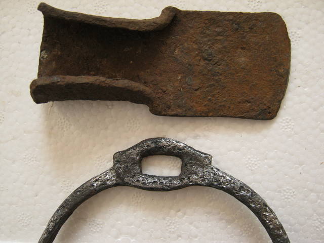

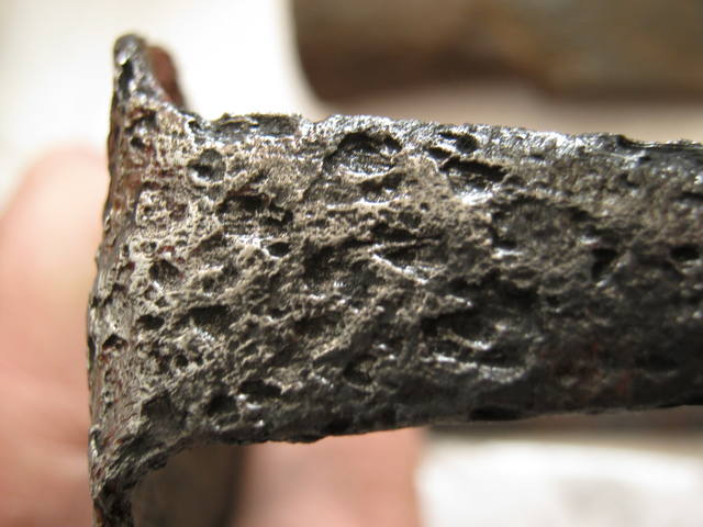

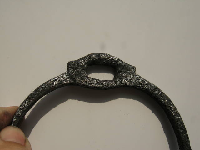

Как "отжигальщики" заставляют свои грязные огарки из "реактора" блястеть:
Отмачивают оставшуюся после отжига на металлическом ядре предмета грязь "кротом",

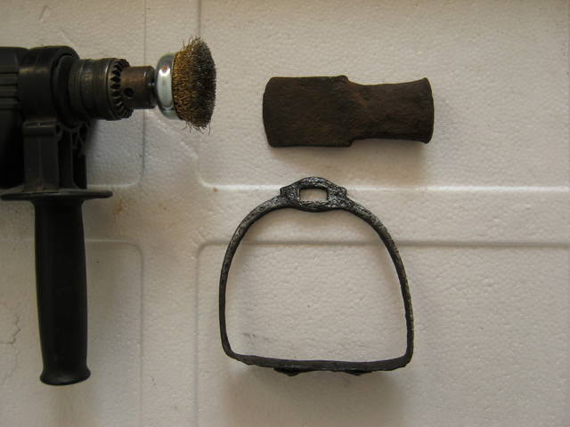

проще говоря, раствором щёлочи. А затем, пускают в ход чудо-инструмент из автолабаза, карщётку. На выходе, получается примерно так:
Сначала, то что выходит из "реактора" который для простоты и дешевизны можно заменить правильным костром:
На "кроте" я с'економил, не люблю возню с едкими жидкостями. Но карщётку таки пустил в ход. Cмотрим результат:
Обратите внимание - поверхность отожжённого металлического ядра мягкая и легко выглаживается более твёрдыми стальными проволочками карщётки.
Для сравнения, той же карщёткой пробуем ободрать до металла предмет археологии тыщу лет пролежавший в земле (тесловидный степной топорик по енисейским кыргызам).
Не тут то было! Под тончайшим налётом рыжей ржи карщётка встречает нечто
гораздо более твёрдое чем железо. Гётит (твёрдость 5, как у стекла) и магнетит (твёрдость 5.5) И достаточно тонкие стальные проволочки бессильно скользят по твёрдым продуктам коррозии. Тут нужна обработка более радикальная, абразивом с твёрдостью зёрен не ниже 7
А теперь внимание, вопрос - что получится из этого топорика если подвергнуть его отжигу в восстановительной среде? Этого сказать нельзя.
Металлическое ядро полностью скрыто полностью продуктами коррозии. Но можно не сомневаться - там будут многочисленные каверны.
И другой вопрос - нужно ли отжигать в восстановительной среде этот топорик?
Какой положительный результат может быть достигнут этим отжигом? На мой взгляд, он и так неплохо смотрится. А если пройтись абразивом, будет ещё лучше.
