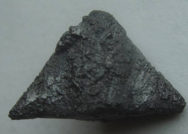

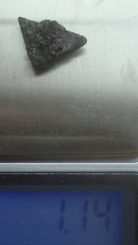

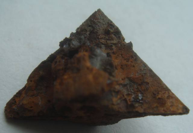

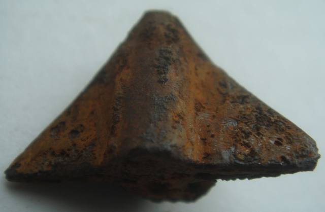

Очередная презентация Углеродного Метода для тех, кто реально интересуется.

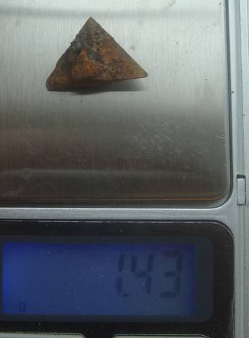

Для чистоты опыта выбран образец без металлического ядра. Гнилой насквозь. Это фрагмент киммерийского кинжала, возраст серьёзный. Отрезан от данной рукояти.
Вес 1, 43 г
На металлодетектор не реагирует. Металла нет

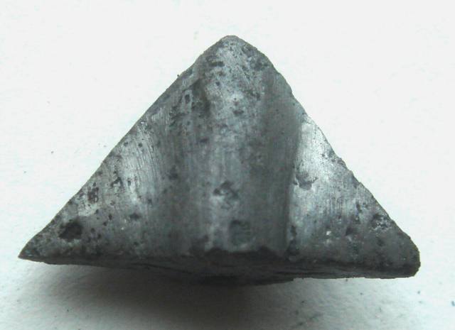

После восстановления углеродом:
Вес 1,14 г
На металлодетектор реагирует. Металл
Итак получаем соотношение 1,43 /1,14= 1,25
Потеря веса соответствует удалению атомов кислорода
Проверяем это соотношение для различных соединений железа, которые могут иметь место в ржавом насквозь предмете, через атомную массу.
Fe2O3....................1,43
Fe3O4....................1,382
FeO..........................1,286
Fe(OH)3...................1,913
Fe(OH)2....................1,609
FeCl2.........................2,27
FeCl3.........................2,9

разве не тоже самое ?
"Нагревание до красного каления. Метод нагревания до красного каления применяется для предметов, в которых почти весь металл превратился в продукты коррозии. Этот метод был впервые применен при реставрации металлов Розенбергом в 1898 году. Однако до сих пор используется некоторыми реставраторами. Последовательность операций следующая: предмет окунают в спирт и сушат в вакуумном шкафу. Затем обёртывают асбестом и обвивают тонкой проволокой из чистого железа, асбест смачивают спиртом. Нагревают предмет в обычной печи со скоростью 800° в час. Во время нагревания продукты коррозии обезвоживаются, превращаясь в оксиды железа, хлориды разлагаются. Затем предмет из печи переносят в сосуд с насыщенным водным раствором углекислого калия и выдерживают в нем 24 часа при 100°С. Затем промывают в дистиллированной воде с периодическим нагреванием. Вода меняется каждые сутки. Длительность такой промывки подбирают эмпирически."

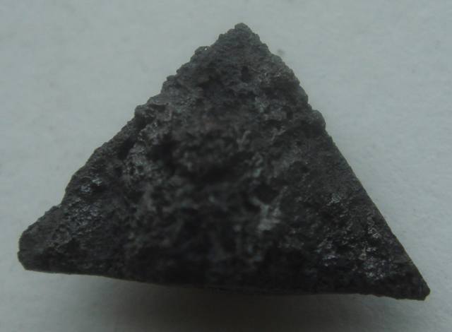

facepalm.gif Да какой там нафиг "металл". Металлам после опиливания положено блястеть! Опиленный огарок отнюдь не блястит. Металл там если и есть в ничтожном количестве то в крутом замесе с порами и окалиной. Потеря кристаллизационной воды привела к изменению формы и потере массы при прокаливании. Был лимонит получился магнетит 17.gif biggrin.gif

как нет ?результат тот же . И как определили где граница предмета? На фото после понять трудно может в живую видно .
Также по шпаклёвке вопросы остаются , в реставрации я так понял, принято обозначать цветом участки доделки ,а не скрывать их ,этого не вижу не у одних не у других . Только Михаил горшок гипсом доводил ,а не глиной не по тому что ему так хотелось ,а потому что так правильно .
