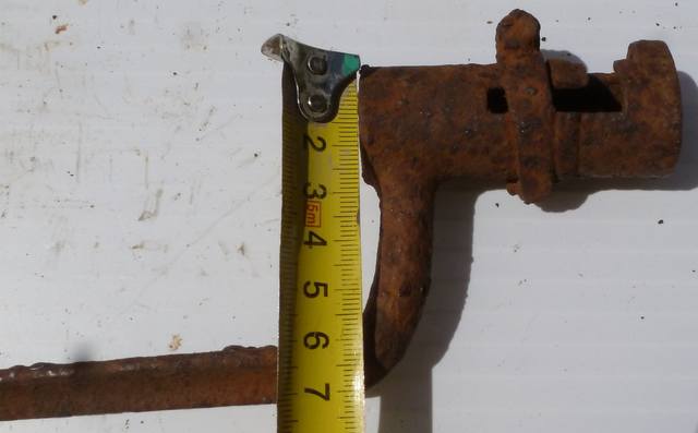

Весь предмет показать не могу, покажу только фрагмент. На большее, Grinkreht, вы не достойны. biggrin.gif Ваш мозг и разум не способен это воспринять. cheesy.gif
Гарда?

Гарда?
Неа.

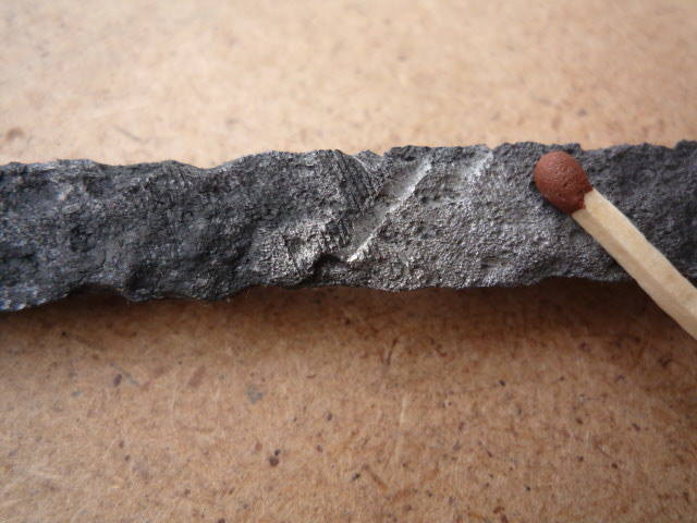

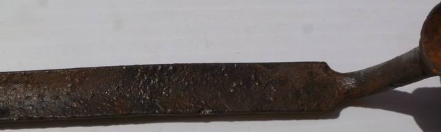

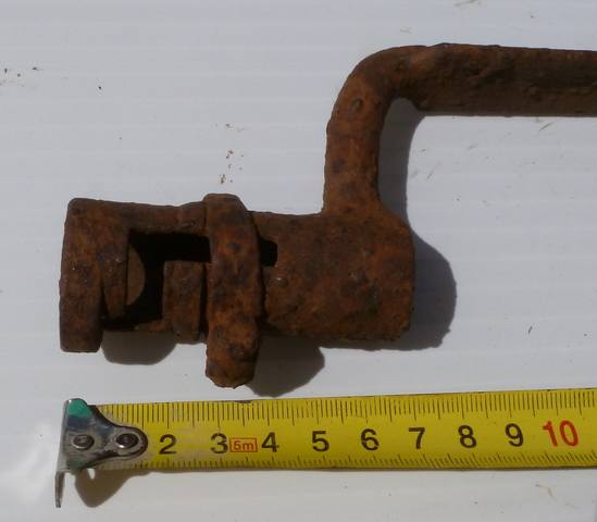

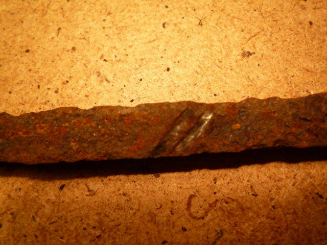

Да, кстати, тут кто-то просил фото напильника(из теста), после полной "обжарки". Скидываю фото. И это, мне пофиг на тупой, узколобый троллинг. Ибо, ответить то нечем smile.gif Тупой тролинг- признак того, что оппонент уже давно "уделан" biggrin.gif
Смотрим на размер насечек... Какие нах. шаберы и микроскопы, всё это для понтов wink.gif
Смотрим заодно на формат))

Grinkreht
post Feb 6 2019, 01:24
Создана #2570
Сообщений: 14,576
Зарегистрирован: 18-March 15
Пользователь №: 2,331,248
Репутация: 683 кг
QUOTE(anme @ Feb 6 2019, 01:58)
Не сочтите за троллинг, но уж больно часто вы говорите о возвращении восстановленным предметам функциональности и возможности применять по назначению. Тест с напильником из этой и соседней темы явно говорит об обратном. Это не восстановленный инструмент, это хлам, ставший хламом.
Тест с напильником, был совсем для другой демонстрации. Вы когда исправно сами тролили этот тест, видимо совсем забыли суть, или не пожелали в неё вникнуть, по ряду причин, что мешают здраво думать без предвзятости.
Но я напомню... Напильник, был по обоим концам изолирован глиной. Дабы исключить нагрев и сохранить ржавчину на краях. Серёдка напильника, подвергалась нагреву и цементацией спец пастой(что имитирует подачу углерода в реакторе).
Цель всей процедуры теста, показать ПЛАВНЫЙ переход от ржавчины, к восстановлению. Так как в реакторе, это сделать не возможно, ржавчина восстановится там полностью от полного прогрева предмета.
Теперь, почему был выбран напильник?
На нём есть насечки. И в данном примере, насечки очень мелкие(см. крайнее фото). Зачем нам насечки? Тут две причины.
Первая- это ответ к претензиям, мол поверхность стачивается до СВЕТЛОГО тона. Как видите, тон светлый и маркер в виде насечек- в наличии.
Вторая причина- банальное сравнение простоты работ. Сколько нужно механически, вскрыть насечки? И сколько нужно для этого, посредством "углеродки"? Улавливаете разницу?
К томуже, насечки. как имитация клейм и рисунков на любом историческом предмете...
Не портить же реальный предмет, для теста?
Как видите, пользоваться напильником. это только в фантазиях А.В Сотса, от избытка флуда и желчи)) Но мне на это пох. Тест, для людей кому тема интересна, мне не жалко на это времени smile.gif
И такие люди есть, кому тема "углеродки", реально интересна.
Сообщение отредактировано Grinkreht: Feb 6 2019, 01:27

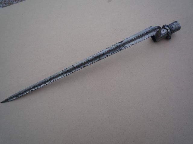

Grinkreht
post Feb 6 2019, 09:57
Создана #2576
Сообщений: 14,576
Репутация: 683 кг

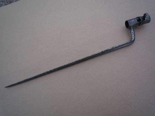

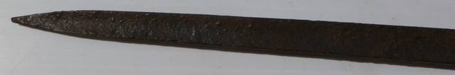

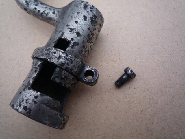

Grinkreht
post Feb 6 2019, 10:09
Создана #2577
Сообщений: 14,576
Репутация: 683 кг

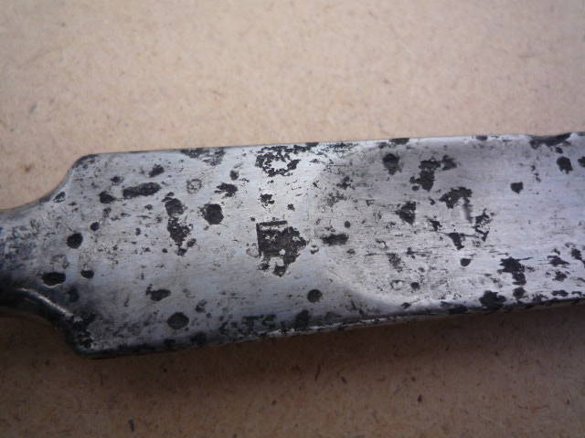

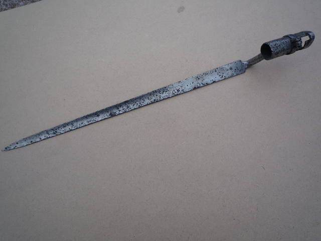

Специялист по сжиганию предметов в углях, ну хоть немного попробуйте поучиться, ваш дичайший способ, никакого отношения к углеродному методу не имеет 17.gif
Смотрите на цвет штыка)) Ничем не обработан, после закалки, тон металла не меняется несколько лет. И гляньте на свои обгарки, найдите так сказать десять отличий 17.gif

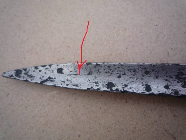

Grinkreht
post Feb 6 2019, 10:18
Создана #2578
Сообщений: 14,576
Репутация: 683 кг

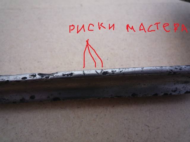

Как кончике штыка видна трещинка(структура кузнечной сварки), на ребре штыка- риски(пометки мастера, что делал несколько штыков), клеймо и родной винт, с родной резьбой.
Штык получил полную упругость и "звон".
Реальный функционал, как когда по войне 1812-го года))
канси
post Feb 6 2019, 12:49
Создана #2579
Сообщений: 6,638
Пользователь №: 2,346,315
Признаный автор
Репутация: 229 кг
Этот штык предмет Нового времени. К археологическому железу не относится. Я бы его почистил элементарно, без костра и без печи. Крацовочной щёткой трубку и место изгиба. Иглу методом втыкания в землю. Обалденно просто и эффективно.
Никаких каверн нет вообще. Металл имеет родной закал хоть в бой хоть как щуп хоть куда. А Вы его просто убили отжигом. Каверны, трещины, мягкое железьё с разрушенной структурой. Вы в курсе вообще что термообработка кованой стали делается один раз и навсегда? Никакого "повторного закала" таких предметов быть не может в принципе.

QUOTE(Grinkreht @ Feb 6 2019, 10:18)
при чём здесь этот штык бердана и война 1812гг?
