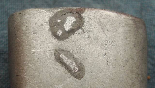

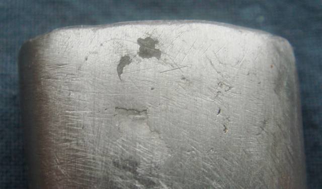

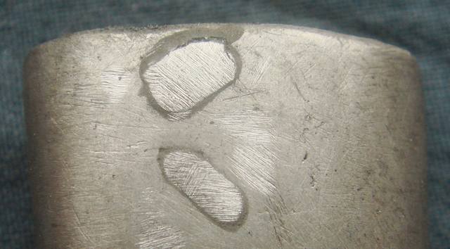

Представляю Несварочное Заполнение Раковин.
Данная методика совместима только с Углеродным Методом, так как требует высокую температуру, восстановительную среду и стойкость к резким перепадам температур, связанных с закалкой. Данная техника применима к железу и стали в тех случаях, когда требуется заместить утраты, случившиеся в результате коррозии, без применения сварки.
На первом фото предмет в стартовом виде
На втором фото этот же предмет в промежуточной стадии с излишком нового металла
На третьем фото предмет после удаления излишков нового металла
Данный способ основан на существующих методах порошковой металлургии, но отличается тем, что нет предварительной обработки высоким давлением. В исходный материал вводится компонент, обеспечивающий образование связей между частицами без прессовки.

Зачем убивали предмет до "стартового вида"? Не из земли же он таким вылез facepalm.gif
Не проще ли было без затей опилить до нужной формы? Ну остался бы в кавернах магнетит да и хусим, даже приятно глазу.

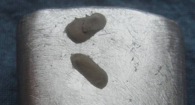

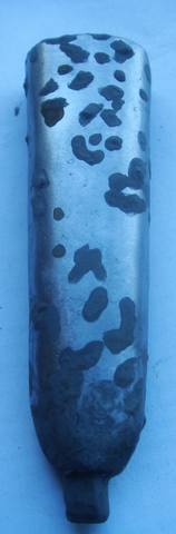

Осмелюсь продемонстрировать ещё один экспериментальный образец. В данном случае, на старте имеем предмет с утратами по поверхности и по кромке.
В результате применения данной технологии можно восполнить утраты не только по поверхности, но и по кромкам. Это технология несварочного восполнения утрат ® и несварочного заполнения раковин металлом®.
По этому ножику и по этой бутероли демонстрации будут продолжены вплоть до окончательного восстановления поверхности до степени яйцА.
