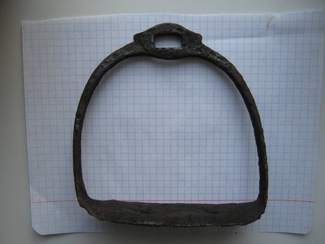

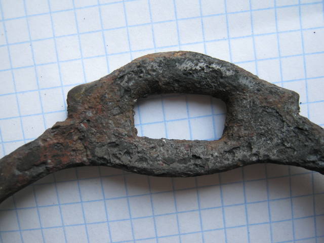

Зачем гонять эти стремена почтой, потом ждать месяцами, пока они будут делаться? Вот готовые, смотрите, пожалуйста сколько угодно.
Это стремена средневековых енисейских кыргызов с 10 по 14 век. Добыты они в виде комплексов из захоронений по обряду трупосожжения. То есть, перед тем как оказаться в надмогильных конструкциях из камня они прошли через огонь погребального костра. На них образовалась окалина, говоря по научному магнетит. В условиях сухих степей левобережья Среднего Енисея будучи засунутым в камни выше уровня древней почвы, с таким покрытием железо сохраняется в веках просто изумительно. Жечь их огнём нет никакой необходимости. Достаточно слегка пройтись крацовкой результат будет тот же самый. Кстати, на некоторых когда-то была таушировка тонкой серебряной фольгой.
Но бывает и по другому. Те же самые кыргызские стремена попадаются иной раз в виде потерях.
Ну там, конь убежал прямо в сбруе а потом мало-помалу оборвал с себя сбрую. В этом случае стремя падало где придётся без предварительного прокаливания. Например, в пойме великой реки где его погребали наносы. Там железо сгнивало конкретно, покрывалось толстой бесформенной каменной твёрдости массой из зёрен минералов песчано-алевритовой размерности пропитанной гидроокислами железа. Совсем недавно мне попалось как раз такое и я прямо на месте находки пользуясь тем что там ивового сушняка как говна за баней воспользовался для его очистки от каменной твёрдости наростов этим древним но надёжным методом, малозатратным по времени и квалификации. Сложил костёр нажёг углей дофига закопал в них стремя и навалил ещё много сушняка.
Фото "до" по этой причине у меня нет. Есть только "после". Но то что было "до" можно представить если мысленно покрыть то что "после" cлоем от 5 до 10 мм из того что описано выше. Ни отверстия под ремень ни ремонтной накладки по треснувшей ещё в древности пластине подножия видно не было вообще.
Итак, смотрим результат. Нуачо, дёшево и сердито. Предмет археологически целый.
15-17 век. "Тёмные века" среднеенисейской археологии. Погребений с каменными выкладками хорошо заметных на местности в это время енисейские кыргызы уже не делали. Найденные комплексы этого времени единичны.
user posted image[URL=http://vfl.ru/fotos/ff998f1624794254.html]user posted imageuser posted image[/URL]user posted image
В общем, старинный огневой метод очистки гнилого железа в некоторых случаях по моему скромному мнению имеет право на жизнь и в наше время. Стремя получилось крепкое меня выдержит. Оригинальная поверхность местами сохранилась. Наиболее интересно в плане познавательном, это древняя трещина и ремонтная накладка. То есть, для владельца это стремя было достаточно ценным и он пользовался им долго.
Но ожидать от этого метода чуда не стоит. Главное, это то что техническая реализация метода может быть предельно примитивна и практически беззатратна, без печей, горнов, укупорки и т.д. Обыкновенный костёр достаточного размера. Результат получится тот же самый.

Это стремя вполне нормальный археологический материал. Можно сказать, типичный по сохранности. И метод прокаливания в восстановительной среде позволил с минимумом финансовых затрат и времени извлечь из предмета всю археологически значимую информацию.
Кстати, стремя уникальное, другого такого нет ни у кого. Ну нет и всё, потому что "тёмные века". Письменные источники отсутствуют археологические тоже. Комплексы этого времени существуют и их не так уж мало но собирать их в прогулочном режиме по визуально легко определимым памятникам невозможно.

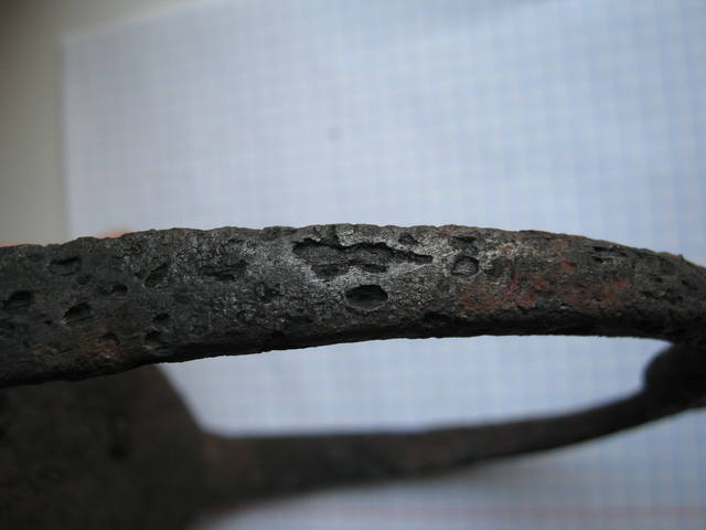

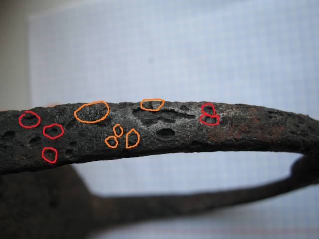

Но даже в таком диком применении метода. на Ваших фотках, я могу показать ВОССТАНОВЛЕНИЕ, которого Вы в упор не видите, очевидно от не понимания..
Оранжевым- места восстановления, красным- утраты(потеря) восстановленного слоя, путём жёсткого применения метода. Всё красным, можно было удержать(восстановить). получив гладкую поверхность.
