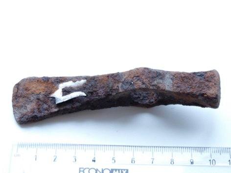

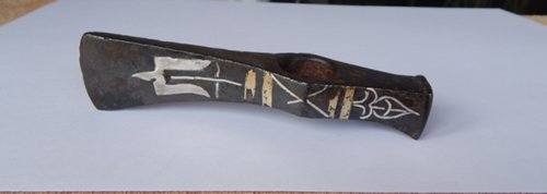

Вот это фото, прекрасно говорит, о поиске оригинальной поверхности, почитателями мех расчистки...
Всем видно, что декор из серебра отошёл? Отошёл почему? От потери под собой поверхности(некогда родной).
Что видим: да, красиво, но на деле, обычный обман, в угоду красоты. Но это ведь реставрация(по Михаилу) smile.gif
