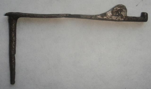

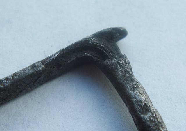

Перед Вами пружина. Предмет восстановлен углеродом. На фото хорошо видна восстановленная оболочка и даже клеймо. По Вашему вопросу, на втором фото в глубине раковины видно волокно. Его направление показывает план кузнечных действий. В данном случае сначала вытяжка, потом загиб. Эти данные, в том числе внешние размеры можно применить для точного копирования или в исследовательских целях.

QUOTE(tlemsen @ Apr 20 2018, 12:21)
Ну так где на вашем фото, "восстановление оригинальной поверхности", о которой вы так яростно ратуете? biggrin.gif Что вы тут конкретно восстановили?
Я вижу на фото абсолютно другое.
По факту, на поверхности "запеканка" и большие утраты на исходнике. О каких "точных истинных размерах" тогда речь? 17.gif
Как "дыры" будете заполнять?
ПиСи: И опять, непонятный пример позднего "механического" шмурдяка, не относящегося к археологии. Ни фото "до", ни в процессе. Да и в принципе, нет нормальных фото. Сейчас даже самый стрёмный китайский смартфон делает отличные фотографии. Было бы желание. wink.gif "Старая песня о главном".

"Дыры", можно как и вы- клеем с трухой cheesy.gif Но есть перспектива- температурная шпатлёвка из металла.
А восстановлено на пружине всё, всё что от вскрытого волокнами изгиба. У нас то хоть запёкшаяся(восстановленная в металл поверхность вновь), а у вас, просто просоленная ржа, с пропиткой химией, до волокон на сгибе(как на фото). Прошпатлёвана трухой с клеем и ещё НИКТО, кроме последнего потребителя работ, не видел, как всё это выглядит сквозь годы 14.gif
Давай те хотт на старый китайский смартфон, глянем сквозь годы, на мех расчистку у частника с коллекции lupsk.gif

QUOTE(AV.Sots @ Apr 20 2018, 13:55)
anme попросил показать волокно, я его показал.
Восстановленную оригинальную поверхность Вы видите снаружи. Доказательством этого является белый металлический цвет и клеймо.
Данная пружина лежит у меня уже шесть лет безо всякой консервации. Я её использую для копирования. Заполнять раковины нет неоходимости. При желании можно было бы заварить. Никаких новых утрат на предмете нет.

QUOTE(tlemsen @ Apr 20 2018, 13:11)
Увы, по вашим фото не вижу.
Ну так вы тогда пишите "своими" словами, тем, чем это называется. А не "восстановление". По факту, вы потом проводите, так называемую "слесарку". Подвариваете утраченные фрагменты и далее механическое выравнивание. То, о чём в начале и говорил Щурый. Ни какого "восстановления" нет. Идёт термическая прокалка металла, насыщение углеродом и придания ему определённых физических свойств.
