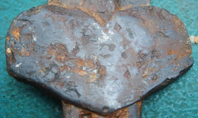

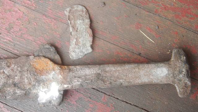

Этот пример демонстрирует моделирование утерянной второй половинки перекрестия( "яиц"). Конкретно речь идёт о несварочном креплении и несварочном заполнении пустот и раковин. Дело в том, что в этом методе мы не можем использовать клеи и смолы, так как соединение должно выдержать дальнейшую термообработку и закалку. Для этих целей у метода два решения, сварка и несварочное заполнение. Оба решения применимы в зависимости от конкретного случая.
Изначально, утерянная пластинка вырезалась из подходящего материала из ненужных обломков, конкретно из серпа.
Далее пластинка была установлена на место, а пустота под ней была заполнена компонентом. Раковина на рукояти была заполнена компонентом до кучи. После термообработки в среде углерода всё закрепилось намертво в монолит.

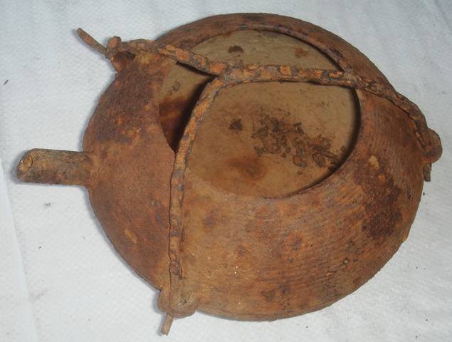

QUOTE(Mika88 @ Oct 14 2018, 02:50)
Так у вас везде эти отмазки. Ну реально все предметы, после обжига как сморщенная какашка смотрятся
Верно, Михаил, так и есть. С точки зрения дизайна, Углеродный Метод реально проигрывает классическому способу. Но у него есть другие плюсы, о них говорилось выше. Но здесь так же нужно понимать, что мы говорим об Углеродном Методе не как об окончательном решении, а только, как об инструменте.
Поясню. Рассмотрим опять этот чайник.
Посмотрите внимательно на дужку. Дужка корродирована и вся в язвах, это видно уже на исходнике. Так вот, послее восстановительной реакции в среде углерода, перед нами стоит выбор, оставить дужку как есть, либо заполнить раковины, чтоб красиво было. Это зависит от того, как сформулировано задание. Важно понять, что Углеродный Метод даёт нам такую возможность, а далее всё зависит только от формулировки задания. Здесь, в данном конкретном случае, было принято решение оставить, как есть. Но можно было бы пойти другим путём. Заделать выемки на дужке, заделать дырки в самом чайнике, заделать все мелкие раковины на поверхности чайника. В итоге, можно было бы вернуть чайнику полный функционал. Расчёты показывают, что если довести предмет до полного идеала, расходы увеличиваются ровно в десять раз, по сравнению с более простым решением и сроки, в том числе. Из этого вытекает целесообразность формулировки задания, так как в одном случае, затраты будут соизмеримы с ценой предмета, а в другом случае эта соизмеримость нарушится. Я воль?
Тем не менее, с точки зрения дизайна, если делать этот чайник классическим способом, наверняка внешний вид будет интереснее, в этом сомнений особых нет. Но зато очень много своих минусов. Во первых, нет гарантии дальнейшей стабильности коррозии, во вторых, заделка раковин осуществлялась бы чуждым материалом. В третьих, при попытке снять дужку, она наверняка бы сломалась, а если не снимать дужку, то внутри не расчистить. В четвёртых, не вернуть функционал. В пятых, работа будет дорогая и нарушится соизмеримость цены работы с ценностью предмета. В шестых, срок выполнения работы будет слишком долгим. А если применять Углеродный Метод, то по внешнему виду у нас особого выбора нет. Можно сделать белым, можно сделать чёрным, можно сделать что то промежуточное, всё, других вариантов нет.

QUOTE(tlemsen @ Oct 14 2018, 10:24)
Забавно, tlemsen, но вот это и является абсолютным "профанством". Вы, называющий себя, неким "реставратором", оригинальность предмета с его оригинальной поверхностью, называете это неким "дизайном". Нет в Реставрации ни какого "дизайна. Есть выполненная работа по сохранение предмета.
О как! Так всё таким всё оказывается совсем по другому, о чём ранее и говорилось многократно. 14.gif
tlemsen, вот это и нужно указывать во всех своих "рекламках" на всех форумах. Это ключевой момент в "вашем методе". А не ссать людям в уши. 14.gif
Фактически, вы сейчас подтверждаете мои слова. Что из "что получится", вы делаете просто новодел.
А вот это очень интересный момент. Из сего следует понять, что вы, перед потенциальным "клиентом", ставите ультиматум. Сначала вы у..андошиваете предмет. Ставите перед фактом и показываете, что получилось из печи. А если "клиент" хочет "красиво", то ему нужно будет доплатить. Ровно в десять раз. cheesy.gif Естественно, в большинстве случаев людям всё таки хочется видет нормальный предмет, а не то, что "получилось". image046.gif
- Мы дарим вам прекрасный чайник. Всего за 500 рублей!
- Ура!!!
Ну, опять таки, это ваш взгляд, как профана в реставрации. Вот и всё.
Свою несостоятельность, как мастера, вы прикрываете какими то вымышленными минусами, ведомыми только вам одному.
Весь ваш метод укладывается всего в две ключевые фразы:
1. Сделать быстро. Как получится. Как попало.
2. А если хотите "красиво", платите деньги. Но будет новодел(!).
И повторюсь, нет в реставрации ни какого "дизайна".

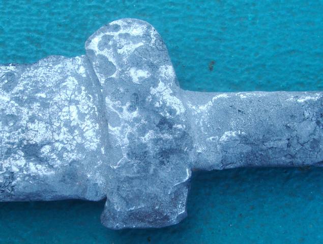

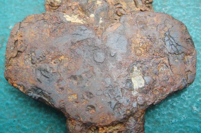

tlemsen
post Oct 15 2018, 12:04
Создана #1250
Сообщений: 1,270
Зарегистрирован: 26-January 11
Пользователь №: 25,587
Металлоискатель: E-Trac+Coiltek WOT15
Репутация: 151 кг

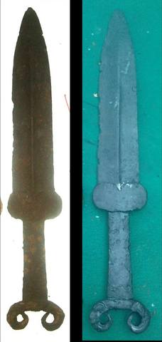

Кинжал
tlemsen
post Oct 15 2018, 14:43
Создана #1251
Сообщений: 1,270
Репутация: 151 кг
QUOTE(Mika88 @ Apr 21 2018, 03:25)
После обжига, простите за сквернословия... ######ец.
Этот предмет, в отличие от архивных фото фиксируется во всех фазах, в том числе и макро фрагменты. Сейчас я демонстрирую только выборочные фазы, так как предмет ещё в процессе. Я буду сопроваждать этот предмет на всех последующих фазах и разумеется, вернусь к нему ещё не раз.
anme
post Oct 15 2018, 18:42
Создана #1252
Сообщений: 1,055
Пользователь №: 26,708
Репутация: 118 кг
QUOTE(tlemsen @ Oct 15 2018, 15:43)
Это тот предмет, который вы де то пол года назад все показывали и просили спрогнозировать, что получится? А можно как то фото выкладывать с пояснениями? Типа этап такой то работы такие то?

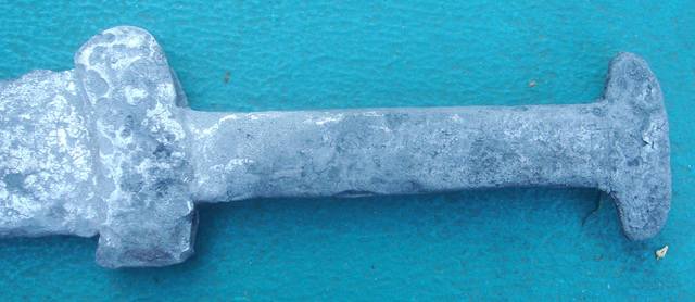

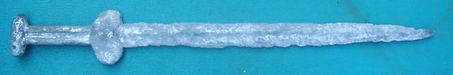

tlemsen
post Oct 15 2018, 18:52
Создана #1253
Сообщений: 1,270
Репутация: 151 кг
QUOTE(anme @ Oct 15 2018, 19:42)
1. Да. Примерно на 15 стр. Прогноз дал только Михаил, как видите
2. Потом, когда всё будет готово. Сейчас то, что есть. На певом фото изображение До, на третьем фото это вид на данный момент. А второе фото, это где то посередиме
Siniy Borod
post Oct 15 2018, 19:44
Создана #1254
Сообщений: 31,288
Зарегистрирован: 2-July 07
Из: Москва, СЗАО
Пользователь №: 2,287
За работу в тылуПерсональная
Номер карты: 4276 .... 6978
Репутация: 1745 кг
Тлемсен меня не читает (ну да и фиг с ним smile.gif )...
Мне, вот не понятно - зачем он делает фото ДО и ПОСЛЕ в разных режимах???
Как человек довольно давно работающий с изображениями, думаю, что не просто так... sad.gif
AV.Sots
post Oct 15 2018, 20:03
Создана #1255
Сообщений: 39,795
Зарегистрирован: 18-July 09
Пользователь №: 11,089
Металлоискатель: XLT, V3i
Номер карты: ....7516
Репутация: 4411 кг
QUOTE(Щурый+ @ Mar 30 2018, 20:50)
И многое зависит в какой почве находился предмет,некоторые так просолены,что после прожига на поверхности будто нарывающие гнойники,так вот внешняя оболочка этого "гнойника" из восстановленного металла,а под ней глубокий кратер из под выгоревших солей и толку здесь от восстановленого железа ноль,так как этот бугор просто приходится механически убирать.
QUOTE(Grinkreht @ Mar 30 2018, 22:30)
Тут и так видно, что сварка. Другое дело, как положена сварка, зачищено и выровнено в металле. Сварка, возможно кому то не нравится, хотя я не вижу большой разницы, когда её заменяют клеем с трухой.
QUOTE(Щурый+ @ Mar 30 2018, 23:54)
Выравнивание каверн сваркой-самое трудоёмкое в процессе доводки,тут нужно большое терпение. Наварил ,сточил,наварил,сточил... и так можно весь день,а о и два,это смотря какой результат хочеш получить. У меня полуавтомата нет,поэтому и....сь инверторной сваркой,обычными электродами наплавляю кусочки стали на нужное место,так меньше окалины и пустот получается.
QUOTE(Grinkreht @ Mar 31 2018, 00:05)
А мистического восстановления никакого нет. Верхний слой просто  реально восстанавливается- хотите вы это понять-признать, это уже не важно
QUOTE(tlemsen @ Oct 15 2018, 18:52)
Ну, во общем то, в очередной раз всё подтверждается, что ни какого "восстановления" тут просто нет. Конечный результат этого "чудо-метода", как раз таки на вторых фото.
А дальше, идут сварочные работы, о чём свидетельствуют фото "третей" стадии.
Всё, так называемое, "восстановление", заключается в подварочных работах, с дальнейшей слесарной обработкой. О какой "оригинальной поверхности" тогда была речь? О каком упомянутом "Дамаске" тут можно говорить? Просто на куске "скелетированного" железа делают новодел. Вот и всё "восстановление".
Зато я читаю...Соизвольте объясниться, за вчерашний минус. К какой он теме относится, причём там патриотизм и "дружба народов", разных стран??
Что у Вас, "сожжённый" мозг, это я уже понял. Но всё же, постарайтесь объясниться. Тем более по Вашим утверждениям, я Вас пока в игнорин не ставил. Так что опять ля-ля)) 17.gif
