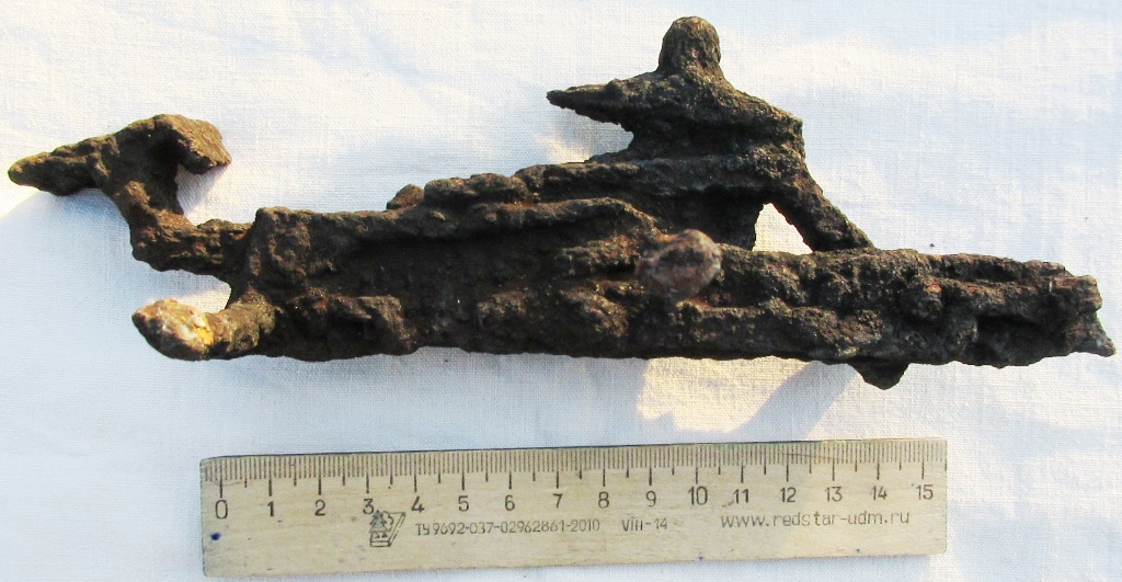

И так, дату на листке приложил. За это время, замок где только не лежал(и в гараже в том числе). Ничем за время от реанимации, не возобновлялся в обработке, даже маслам не подмазывал.
Самые первые пробы метода(у меня), не без косяков, но всё вполне удачно, тем более, как хранился предмет, ранее описывал.

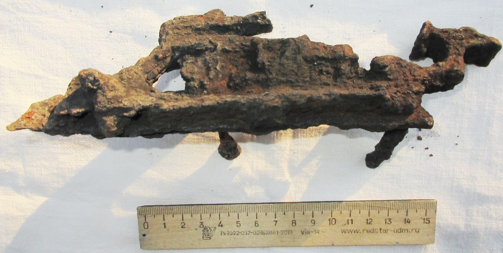

Теперь самое интересное- цепочка натяжения боевой пружины. Смотрим её размер. Всё рабочее, там только одни штифты диаметром 1.5мм.
И самое интересное(лично для меня), находится на квадрате(ось колеса). Отпечатки губок от тисков, мастера, что когда-то произвёл этот замок. Это вообще уникальная инфа, которую можно прочесть, только благодаря такому методу.. Сечение квадратика- 7Х7мм.

Интересная тема, Grinkreht, скажите пожалуйста, это с помощью углеродного метода так очищено? Это же один и то же замок?

QUOTE(Антон_Юрьевич @ Apr 11 2018, 16:27)
Всё верно, это один и тот же замок. Когда-то купленный на местном ауке.
П.С. Метод "углеродный", что самое интересное, чем старее металл, тем сохран лучше. Самый проблемный, это штамп по ВВ2, видимо сказываются включения.
По замочку, как-то книжку потом прикупил по случаю. Там разные пистоли, в формате 1:1. Даже калибры указаны. Вот с этим пистолем совпадает замок(размер и исполнение), "фламандского типа". Общая длина пистоля- 70 см.

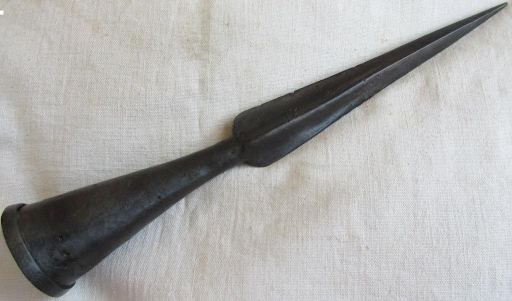

Щурый, здорово получилось! С ув.
