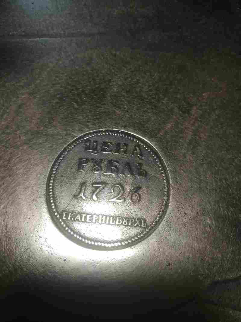

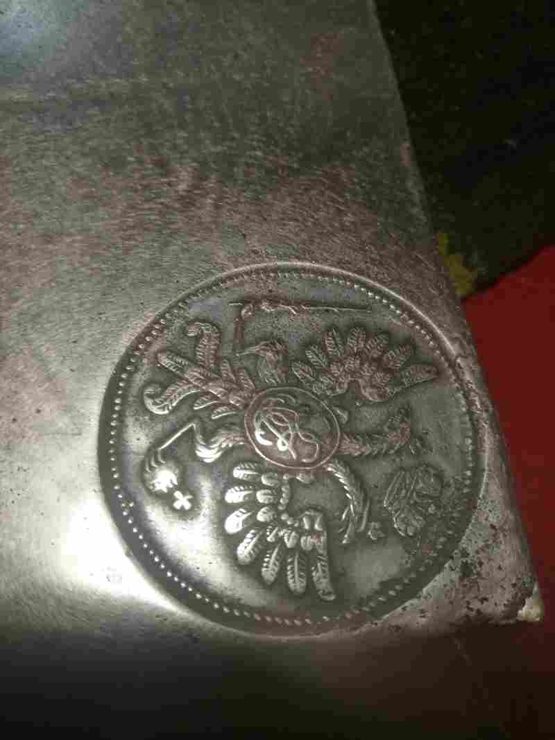

Добавлю , всё чистил Электролит и за штырей , патина тиосульфат .
если кому сгодиться буду рад .
кстати фото нашлось до патинирования тиосульфатом складня .
сборный из трёх частей . Оба сборные из трёх частей .

Итак продолжим , в этот раз смешал смесь электролита и тиосульфата .
дома лучше не делать . Лучше на улице ------------------!!!! надеть на себя средства защиты смешать не дышать и отбежать потом прибежать и смыть раствор в большим количеством воды желательно шлангом под давлением . biggrin.gif
Я делал дома в закрытой ванне, полил тиосульфатом , после плеснул на створки из бутылки электролита смывал под краном , очень не правильно и вредно чуть не здох потому что было интересно наблюдать за реакцией и сунул свой морда прямо над процессом да ещё ватной палочкой по створкам возил .
Вот что получилось .
было
Стало
Через час промыл зубной щёткой с зубной пастой и фери . На утро выглядят так
вывод от инструкции не уходить , если пишут пару капель уксуса
, то пару капель . а хороший бульк из бутылки с кислотой это гарантированные проблемы с обонянием, мозгами и почками .
Сообщение отредактировано Серега ...: Jul 21 2022, 10:08

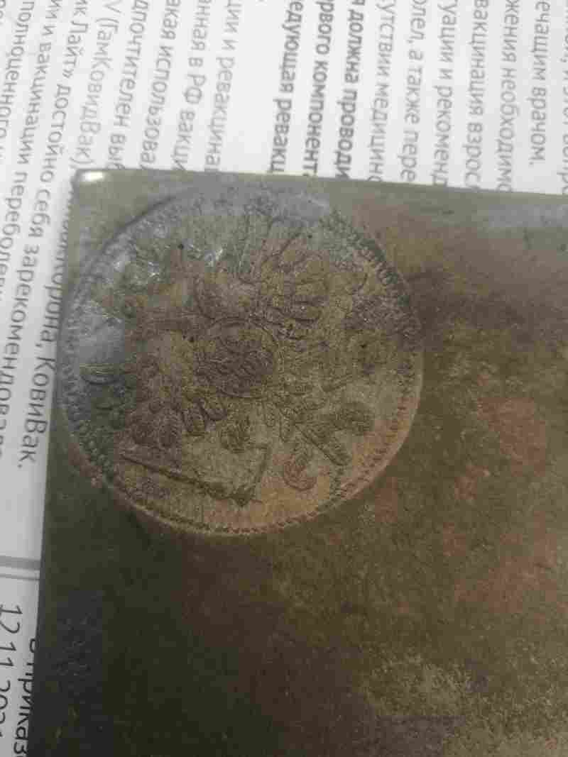

Теперь совсем просто , контейнер выливаем на пластику тиосульфат , столько воды чтобы скрылся и один бульк электролита . ждём секунд тридцать до минуты и всё промыть . Всё хорошо но серой воняет .

QUOTE(Серега ... @ Jul 26 2022, 07:01)
честно не знаю , каждый раз новый наводил . Просто патину не всегда кладу и концентрацию раствора по разному навожу , когда электролит , а когда и аскорбинки хватает .
Вот например , помыто раствором кислоты и тиосульфата . После пройдена щёткой и снята патина
после так как сильный раствор был ненужен просто полито тиосульфатом и для \усиления реакции несколько драже аскорбинки . Потом промыто и обработана спиртом .
user posted imageхранение фотографий

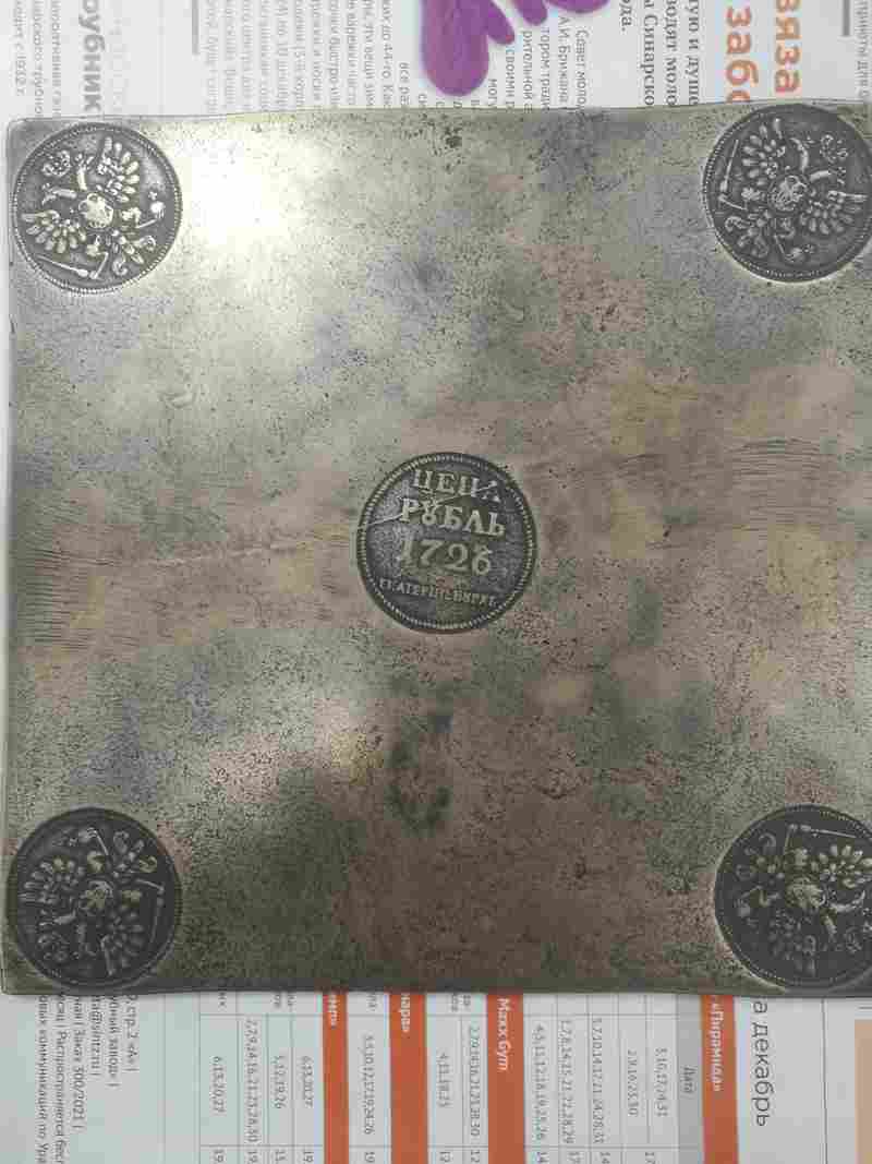

QUOTE(seregaiscatel @ Jan 13 2020, 20:50)
Прикольно , надо попробовать .
Вот Праздники без аммиака , а Николай угодник , патина наложена поочерёдно с начало тиосульфат с кислотой . После пары нашатыря .
