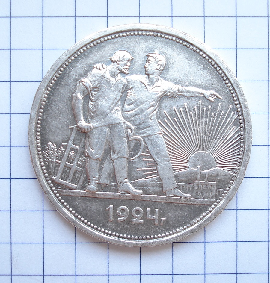

Подтверждаю хорошую работу прибора по глубине. Выставил в шурфе 50 коп серебром 1924 порядка 23 см. Это был предел для моего Сига с катушкой 6*10 14 КГц на ходовых настройках (близко к пределу). Крузер со штаткой (7") взял с запасиком, уверено. Идентификация была хорошая, на сколько я мог понять.
Так что своих денег этот МД явно стоит.
Кстати, грунт был не самый лучший.

Не ошибся случайно?....может 43см?..23см копейку Грозного Сигнум берёт с 6 на 10.
50 коп.1924 такой был?

Нет, не ошибся. Грунт.
23 см на копейку далеко не всегда можно получить. Ну и плюс, я же написал - на ходовых настройках Сиг был. ОУ 9, КТ 11, РВ 9, ЛГС 4. И слово "берёт" - тоже по-разному можно понять. Я писал про верную идентификацию при уверенно взятии. То есть с заметным рейтингом цели.
Турка-то ни кто не мог раскрутить до предела. Так что было бы не честно выкрутить Сиг и вычухивать.

23 см на среднеразмерную цель(полтинник 1924 года) из высокопроводного материала.Ты сейчас здорово опустил свой Сиг. 17.gif Или "чаек" отпустил.

Мы точно так и сделали. В конкретном месте, в конкретное время. Была целая толпа приборов. И результат многих удивил. Например, некоторые Деусы на ходовых не увидели эту монету ggf.gif Пришлось им чесать репу, крутить настройки. Потом, конечно, увидели. 9" всё же не 6 и не 7.
АТ Голд хорошо работал, но там тоже 8.5"
Про Сигнумы, Сорексы и Беркуты с катушками 9 и 13" говорить не буду - и так понятно cheesy.gif
Были именно боковой шурф. Хотя и сделанный на скорую руку. Монета была не идеально плашмя .
Проверяли именно устойчивый сигнал, который не пройдёшь. Это очень большая разница с вычухиванием - не тешьте себя тщетными, наивными надеждами 49.gif
В общем, турецкий МД показал свою состоятельность.
QUOTE(Бесеркерк @ Apr 23 2018, 05:46)
Кстати, некоторые подходили, проверяли и говорили - вот, берёт. Но после удаления монеты их МД продолжали уверенно "брать" цель biggrin.gif

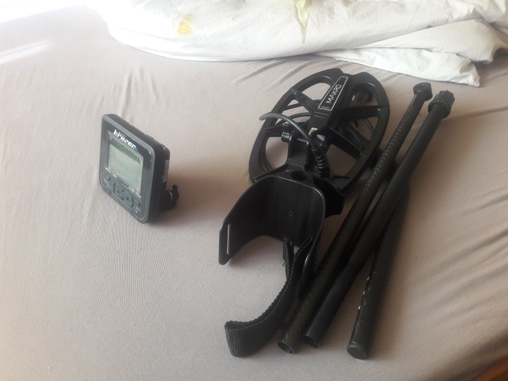

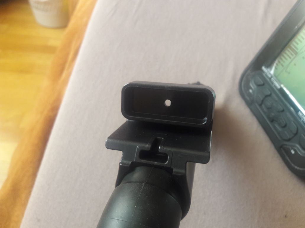

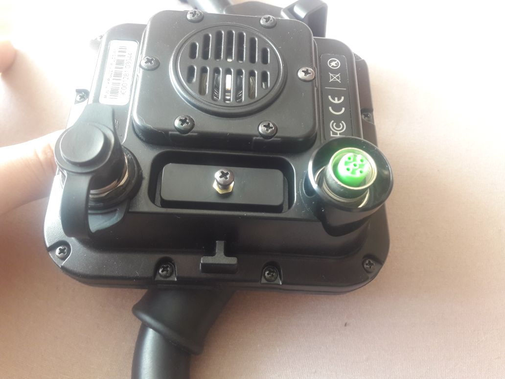

Получил сегодня MMK, прибор хорош по исполнению-изготовлению. Пока еще на землю с ним не выходил. Вопрос возник, снимается ли блок управления - голова со штанги, для более безопасной перевозки в рюкзаке отдельно?
Смотрел штанга верхняя к прибору отдельно продается, она с креплением под блок. Подскажите если кто снимал, как снимается.

Спасибо, за фото. Откручивал два болта нижний на штанге и с задней стороны удерживающий блок, но туго сидит голова, не стал просто ее терзать с силой.
