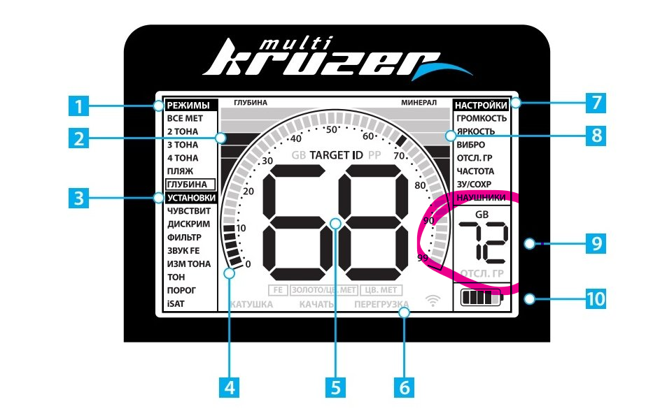

Добрый день. Подскажите, в инструкции этот пункт (выделено кружком на фото) описан как - Секция, в которой отображается точное значение уровня балансировки при отстройке от грунта.
У меня при балансировке грунта в этой секции отображаются значения, по очереди - 00, 20, 40, 60,80. При этом значение грунта может быть и 56 и 75 и 43 итд, а цифры в секции, при балансировке, всегда 00,20,40,60,80. В чем суть этих цифр?
