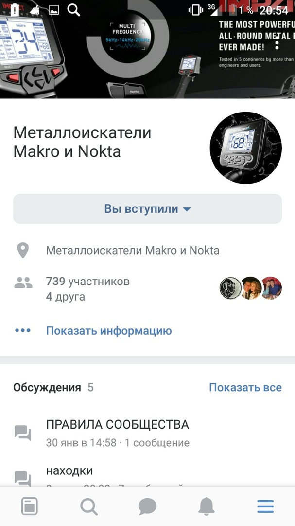

QUOTE(pilot-air @ Oct 5 2018, 01:20)
Коллеги,всем  доброго времени суток! Решилпосле прочтения взять  ММК) видел что можно как то скидку получить)) кто поможет)?
Вступи в группу в контакте в группу крузеров,г.рунтовик делает скидочку 10 процентную одногрупникам,плюс там как то если оплата картой,то ещё 5 процентов скидочка,но это на звонить узнавать на горячую линию г.рутовика smile.gif
